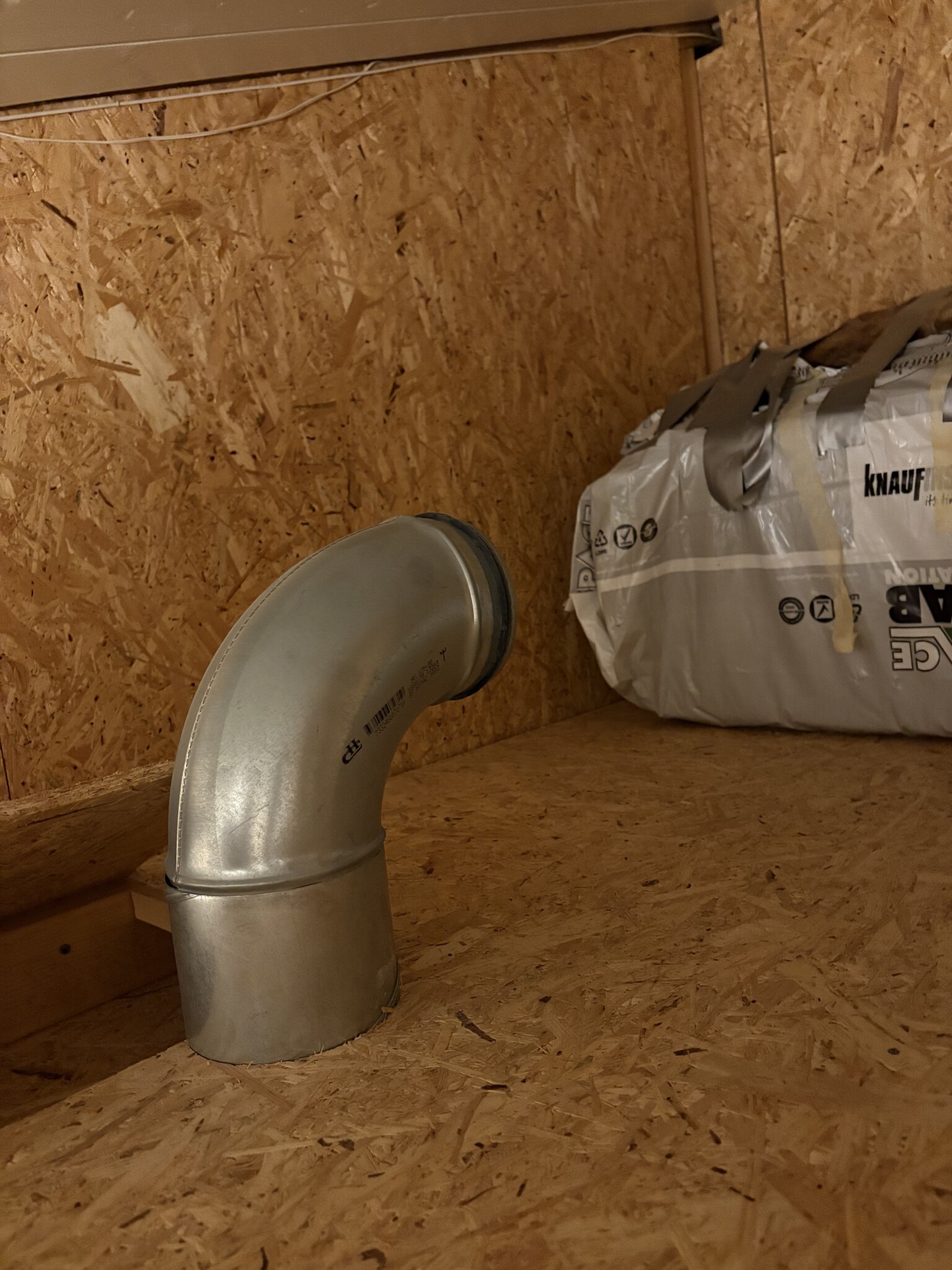

Upptäckte idag all ventilationen på toaletten inte var inkopplad. Inget som framkom på besiktningen eller nämndes av säljaren. Bilden visar utrymmet ovanför toalettten. Nås endast genom ett förråd till intilliggande rum och via stege.
Är detta ett dolt fel?

Tyvärr inte, lätt att känna genom att sätta handen mot ventilen/donet i badrummet.

Även om det vore ett dolt fel skulle nog kostnaden för att åtgärda det vara så låg i förhållande till husets försäljningspris att det inte skulle ha påverkat priset.

Ta en diskussion med säljaren, så där lämnar man inte ett vantulationsrör.
Vart ska röret kopplas på? Tänker om du kan göra det enkelt själv?

Verkar inte finnas någonstans att koppla på. Åtgärden blir nog att gå igenom taket direkt för att få någon ventilation

Om jag förstår dig rätt hade du kunnat upptäcka det på visningen, då är det inte nått dolt fel utan bara ett vanligt fuskbygge.
Kontakta säljaren och fråga om han kan bidra ekonomiskt till en fungerande ventilation.
