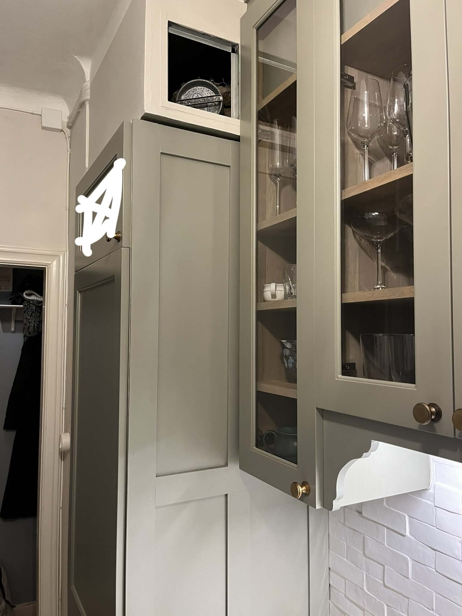

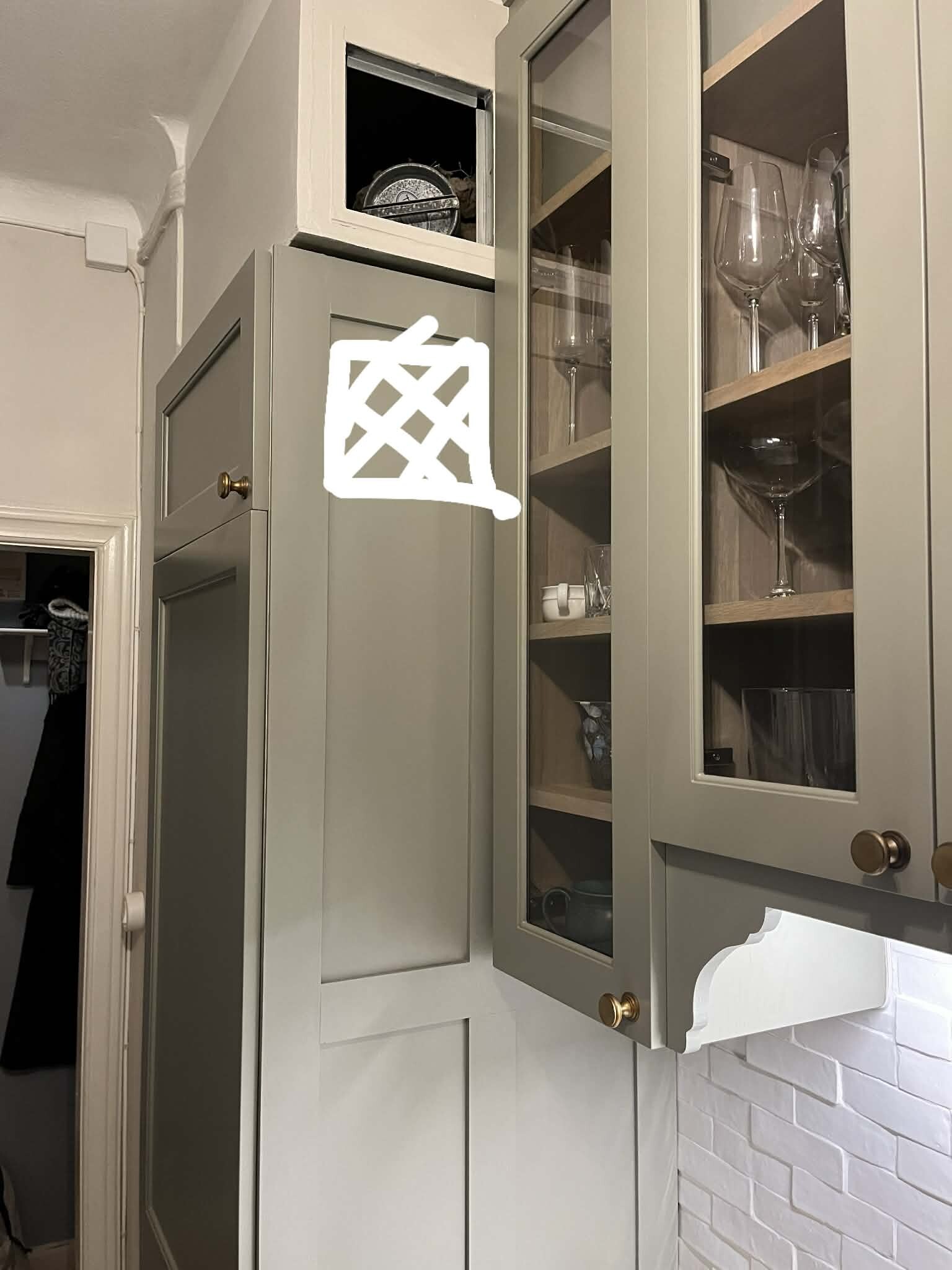

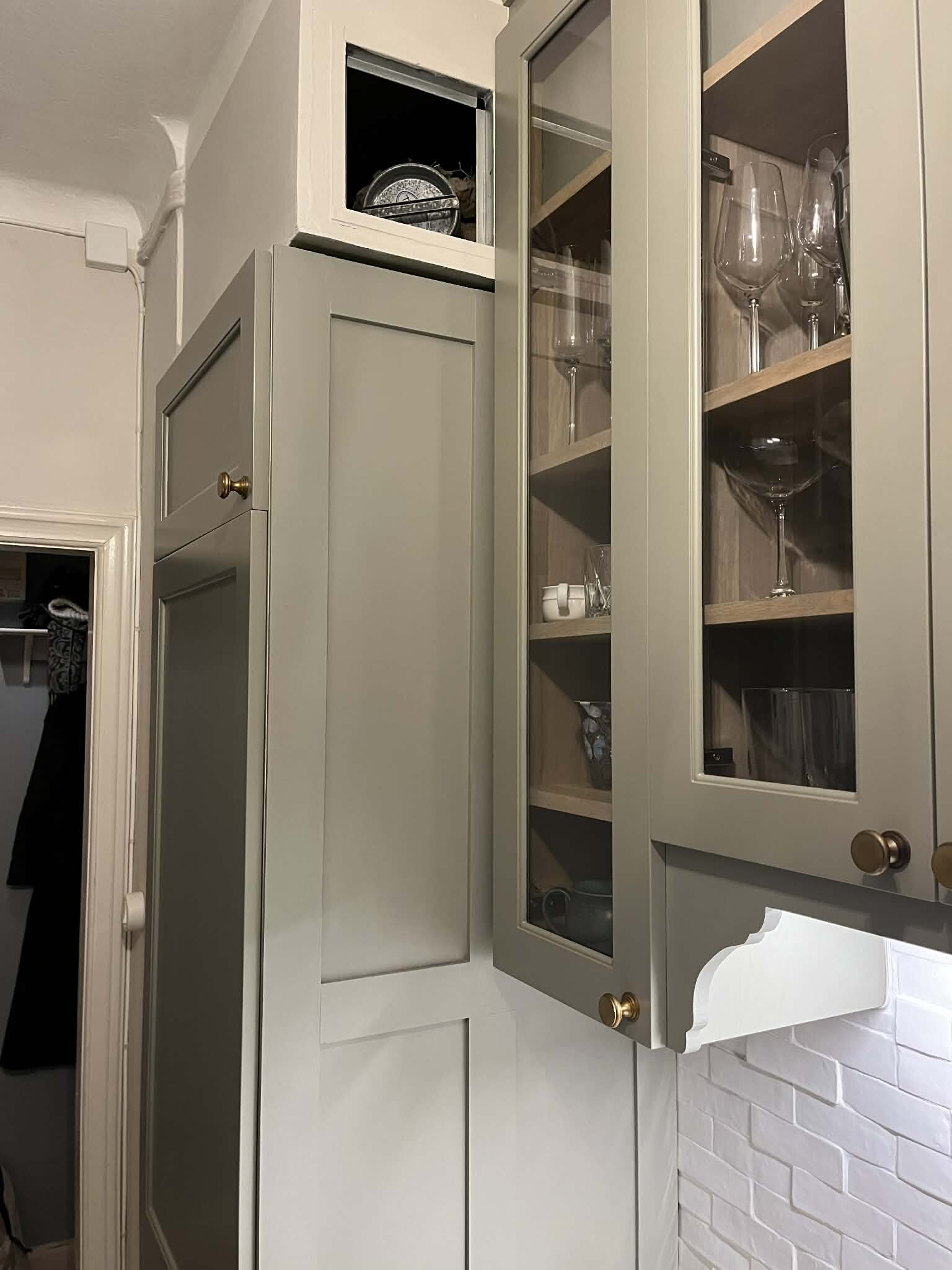

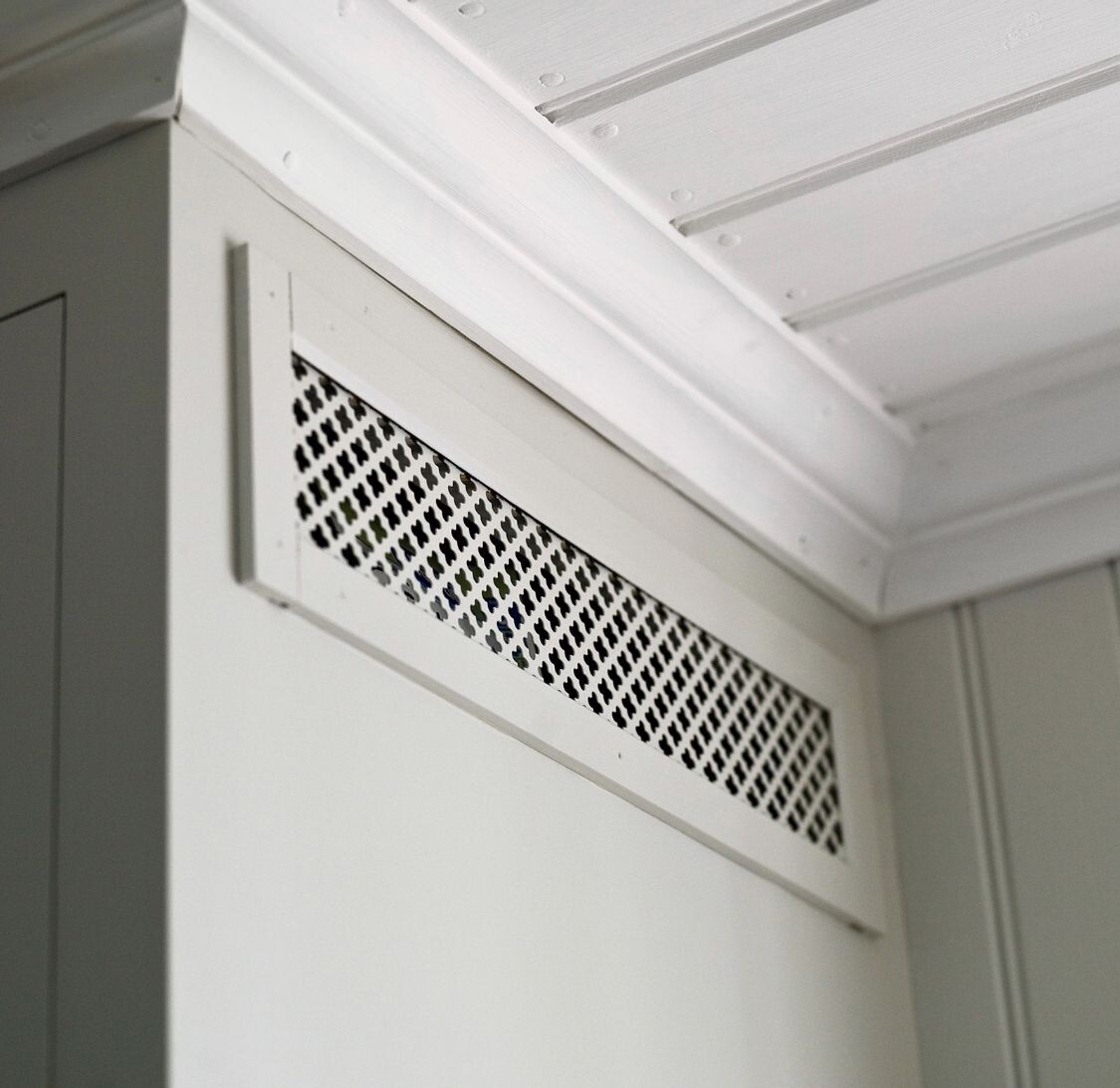

Hej, jag undrar om ni har koll på reglerna för ventilationen av integrerad kyl och frys. Jag renoverade köket själv för 2-3 år sen, och min kyl gick sönder nu, och den går inte på garantin för att ventilationen ovanför var för dålig. Nu tänkte jag se om jag kan åtgärda det.

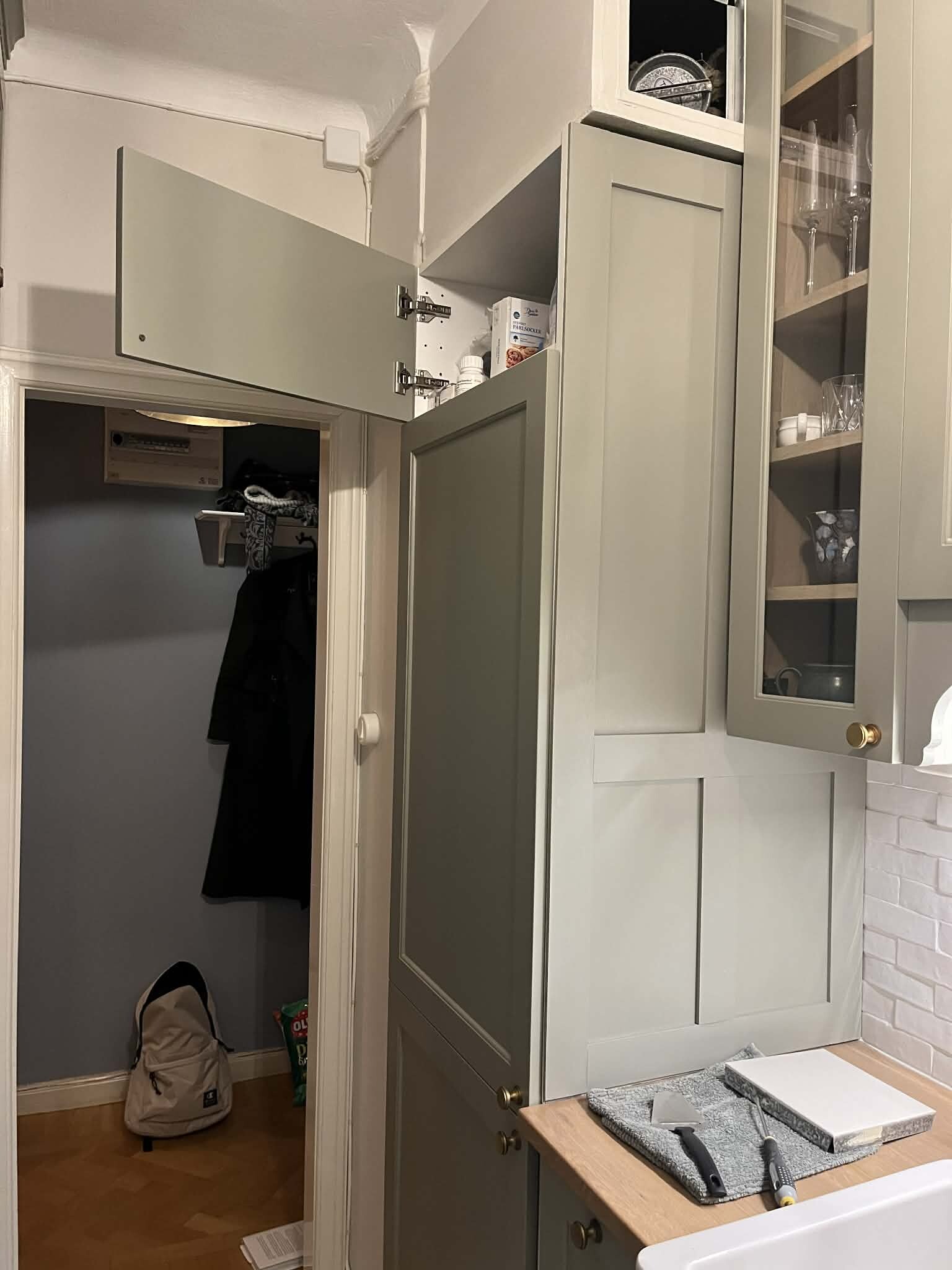

Deras förslag var att öppna upp ovanför in till rören för fläkten och skapa utrymme för luften att åka under röret, men kollade in där nu och det ligger två rör på varann, och den undre går inte att lyfta, så det går nog inte att få till nåt vettigt där. Dom blockar hela utrymmet.
Min idé nu är att såga hål i luckan eller sidan ovanför kylen och sätta in ett ventilationsgaller, där är det ett skåp nu. Kanske inte blir det snyggaste men. Bifogade bild på hur jag föreställer mig det.
Men vore det en godkänd lösning, eller hade jag fortfarande failat på garantin om det händer igen isf? Det är ju hål ut då ovanför kylen, men det kommer kanske stå grejer på hyllan också. Är det hårt på sånt?
Jag lutar väl åt att göra det bara för att den ska hålla längre i framtiden, men det hade ju varit skönare att veta att det var regelrätt också.
Har ni andra förslag så är det såklart välkommet också.

  • Ventilationsgaller installerat på köksskåpets sida nära taket, för förbättrad luftcirkulation ovanför en integrerad kyl och frys.

Finns inga generella regler för detta utan man bör följa tillverkarens rekommendationer angående ventilation för att deras garanti skall gälla. Normalt sett står det i bruksanvisning till kylen
BirgitS
Finns något luftinsug i botten? Utan det blir draget i skorsten dåligt.
