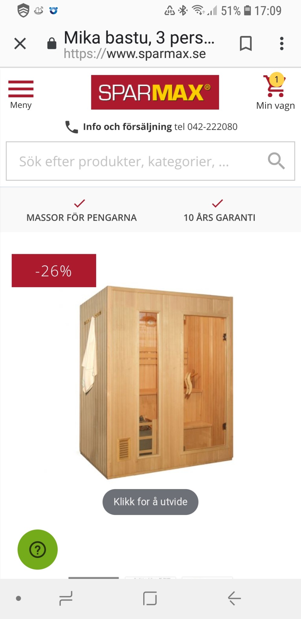

Träbastu för tre personer med glasdörr och inre belysning, visar rabattstämpel på -26%.
Jättebra att få synpunkter. Men då är det kanske ingen ide att fråga vad du tycker om denna som är på 1,4 m3 mindre. Men 6000kr billigare.
G Göran Ericsson skrev:
[bild] Jättebra att få synpunkter. Men då är det kanske ingen ide att fråga vad du tycker om denna som är på 1,4 m3 mindre. Men 6000kr billigare.
Det jag tycker är viktigast är takhöjden för det är med hjälp av den du kan reglera värmen genom att kliva upp eller ner på lavarna. När jag var liten satt jag på golvet för det var svalt :)
Gärna 2.3m takhöjd.
M mgranbom skrev:
Designen ser bättre ut men jag är ändå lite skeptisk.
- Jag trodde inte man använde furu i bastulavar då den dels känns "het" när man sätter sig och dels svettas kåda. Inte roligt att få kåda i håret (vare sig på huvudet eller andra ställen..)
- Jag har ingen erfarenhet av bastu med så stora glaspartier.
- Ser inget om nån frånluftventil så det får du sätta in
- Den borde väl stå på nåt? Vad hindrar annars golv och väggar från att suga upp vattnet från golvet och ruttna?
- Efter vad jag läst om saker köpta på Outl1 skulle jag inte ha särskilt stora förhoppningar på denna.
/M
Hmm, hur är det egentligen med furu och kåda? Gäller det inte bara gran?Kanske är träet behandlat? Vore ju konstigt om träet skulle släppa kåda. Eller?

Just det. Vad har man under bastun? Jag har gammal i linoleummatta i källaren och vill ju inte ha fuktskador.
Man har undvikit furu och gran i bastulavar. Tidigare var det mestadels abachi, men idag förekommer andra lövträd som t.ex. asp och al.
