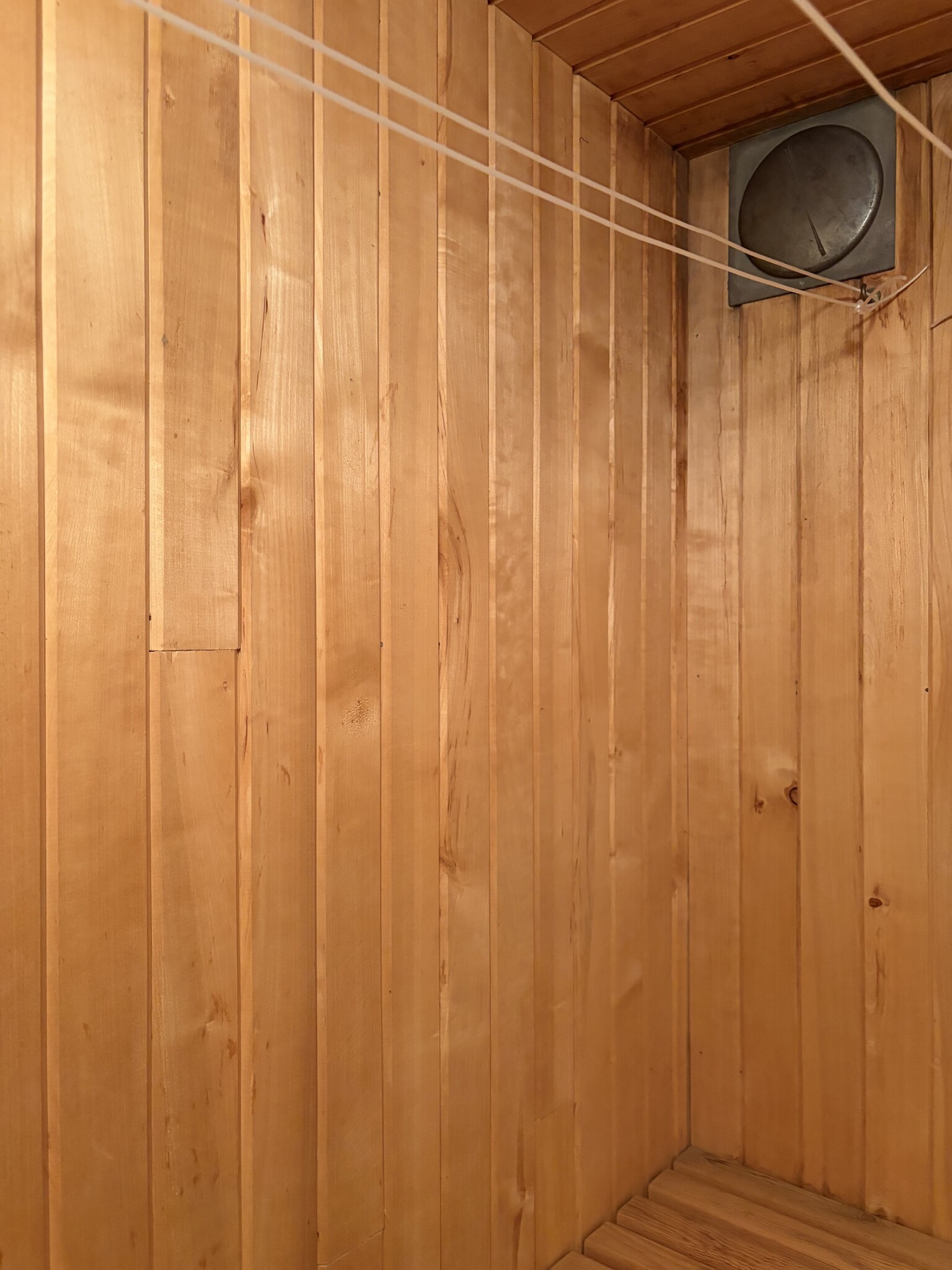

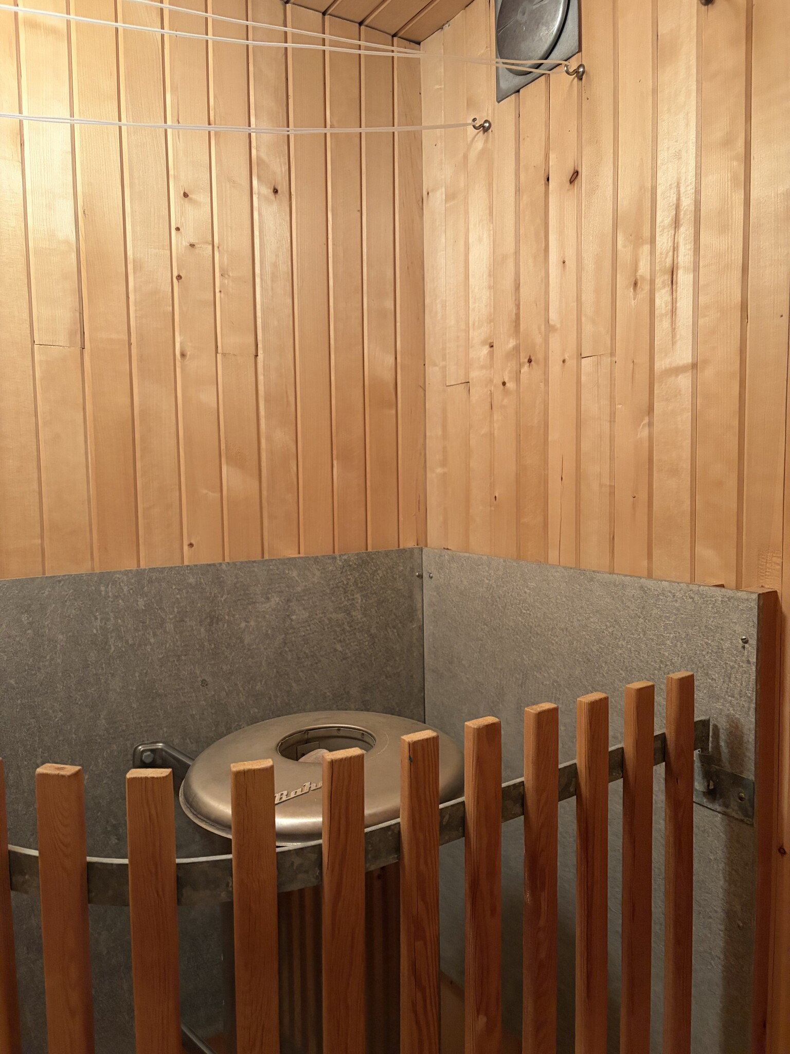

Jag skulle vilja byta ut mitt bastuaggregat mot ett nyare, men funderar på hur man löser det med ventilationen. Bastun ligger i källaren, och det finns en tilluftsventil och en frånluftsventil (ovanför aggregatet) i murstocken. Aggregatet som sitter installerat har en inbyggd fläkt, vilket gör att det blåser varm luft i alla riktningar (därav eternitskivorna?).
Frågan är nu om det går att sätta in ett nytt aggregat på samma ställe. Vad jag förstår bör man placera det på samma vägg som dörren, men det bästa vore om det nya aggregatet kunde sitta på samma plats som det gamla. Kan det funka att göra en frånluftsventil mot tvättstugan i höjd med den nuvarande tilluftsventilen och en tilluftsventil i bastudörren? Bastun är endast 115cm bred. Finns det annars någon annan lösning som gör att man slipper ändra aggregatets placering?
  • Bastuvägg med trävåder och en rund ventil i hörnet, del av diskussion om byte av bastuaggregat och ventilationslösning i källarbastu.
  • Bastuinteriör med ett bastuaggregat omgivet av träplankor och eternitskivor. En ventil syns på väggen ovanför aggregatet.
