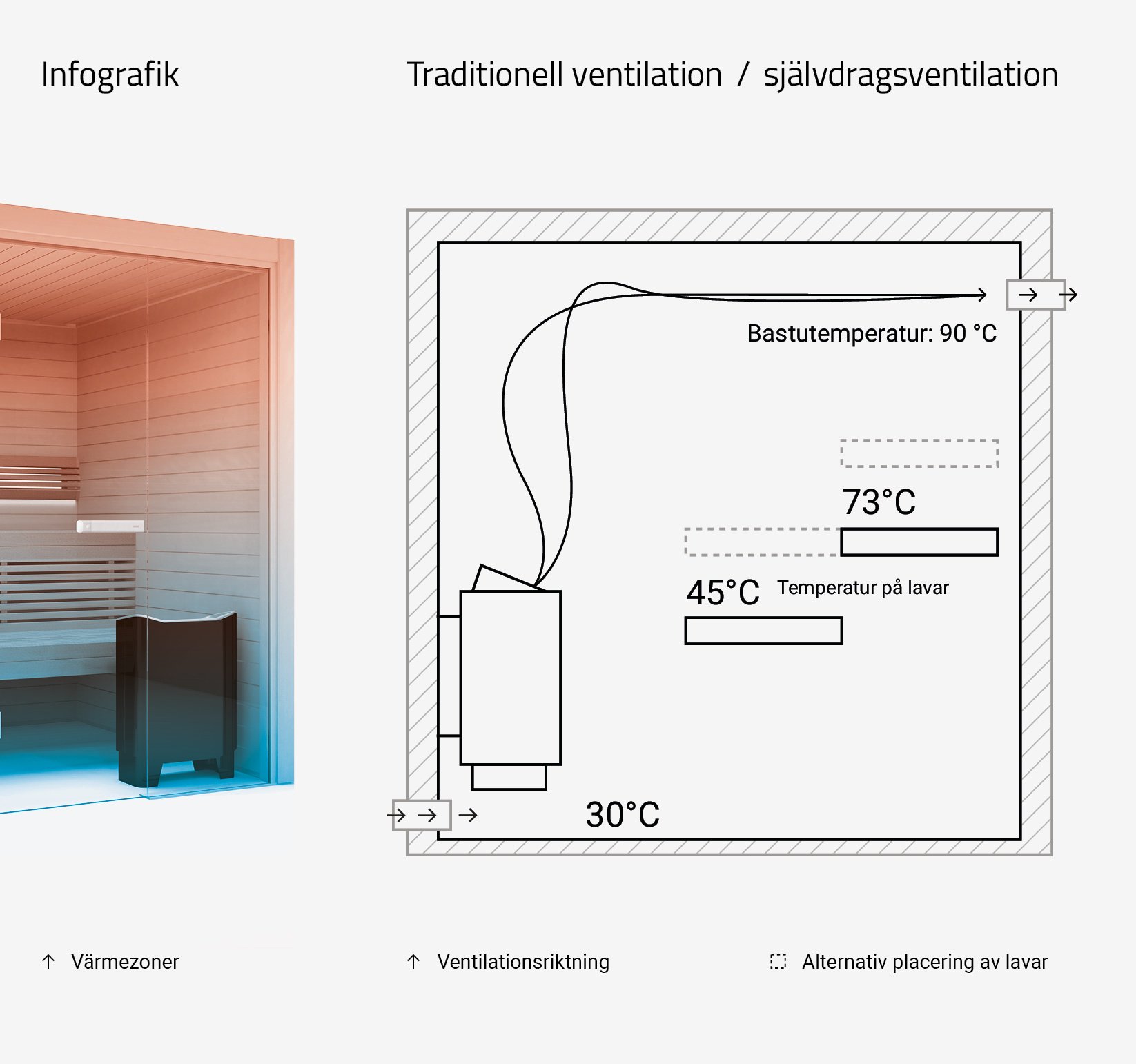

Jag har tänkt köpa ett basturum (=byggsats). Det finns bara frånluft. Hur fungerar det? Måste man inte ha luft in också? Rummet är är 2 m2. Hur blir det med värmefördelningen på 3 m3? Finns bara en sitthöjd. Skall jag skippa mitt köp?
Luft tas oftast in under dörren(springa) eller en lågt sittande ventil. Lägg gärna ut en länk till bastun.
Nja, ofta gör man väl en tilluftventil under/bakom bastuaggregatet.
Så får man bra fart på luftväxlingen, och tilluften värms direkt upp av aggregatet:
Se https://www.tylohelo.com/sv/sauna-room-ventilation
