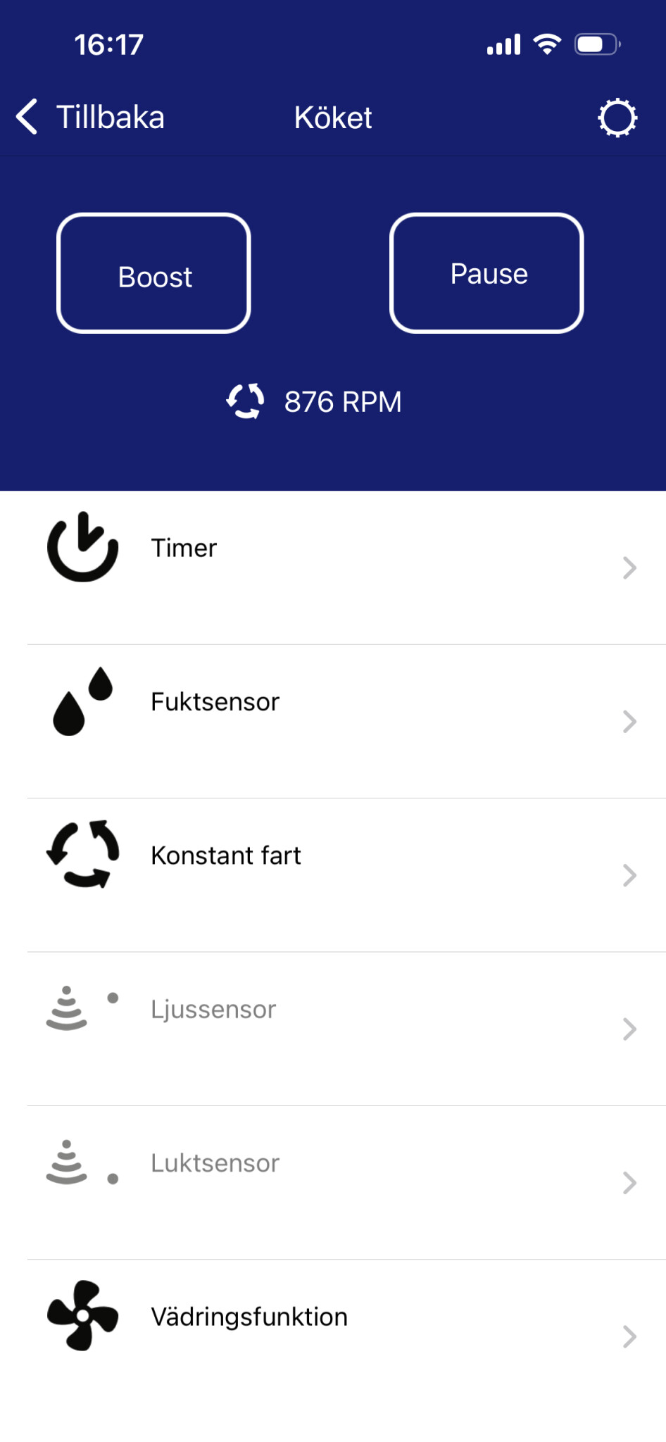

Davidbagare
Appens gränssnitt visar inställningar som timer, fuktsensor, konstant fart, ljussensor, luktsensor och vädringsfunktion. Knappar för "Boost" och "Pause".
Såhär ser det ut i appen men massa olika inställningar man kan göra.
Davidbagare Davidbagare skrev:
[bild]Såhär ser det ut i appen men massa olika inställningar man kan göra.

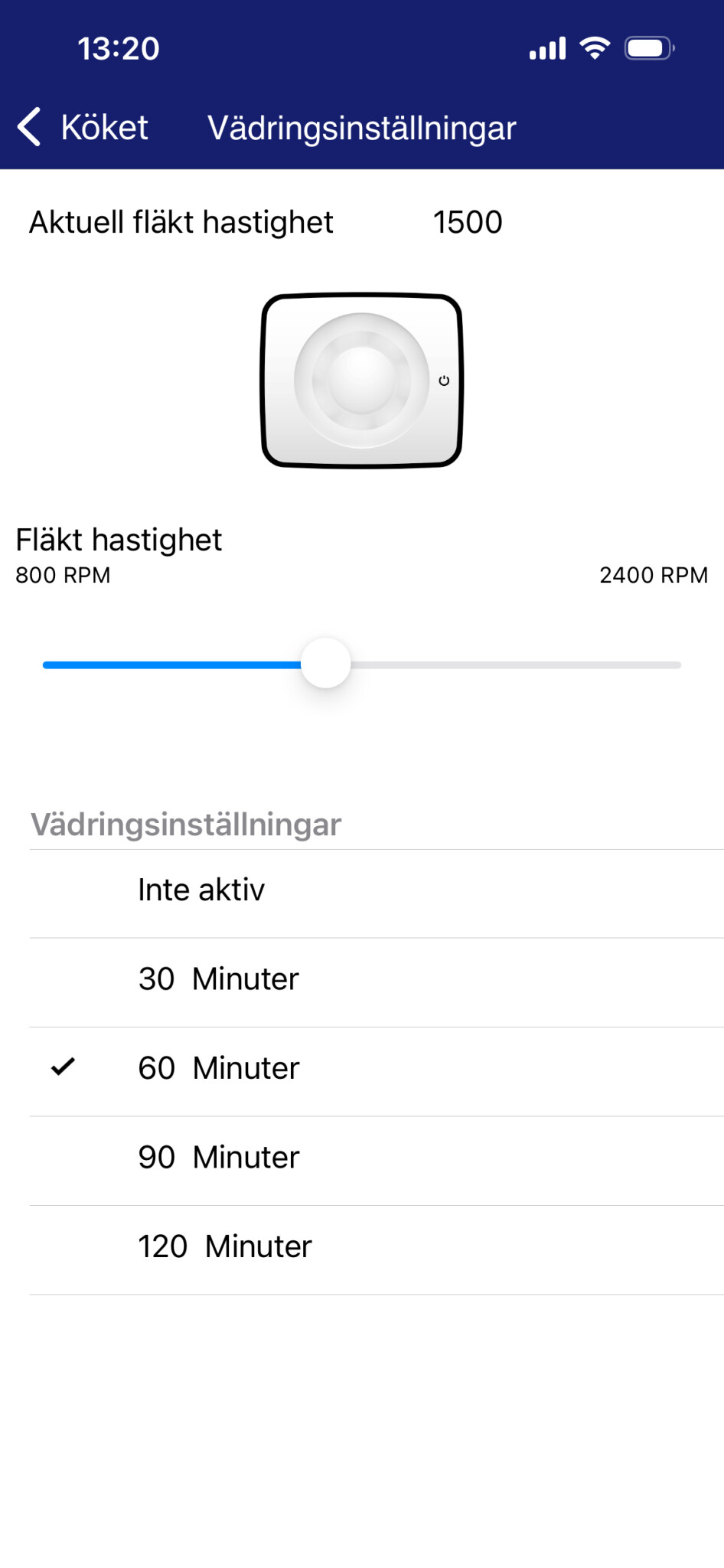

Rätt avancerat för en liten gästtoa, men det mesta finns ju där. Vår elektriker har hintat att vädringsfunktionen inte går att stänga av, bara ändra tiden. Laddade ner manualen också, där stod inget om att stänga av vädringsfunktionen.
Davidbagare
Den går att stänga av i appen. Appskärmbild för köksfläktens ventilation; inställningar för fläkthastighet och timer är synliga, aktuell hastighet 1500 RPM, timer 60 minuter.
Den går att stänga av i appen.[bild]
