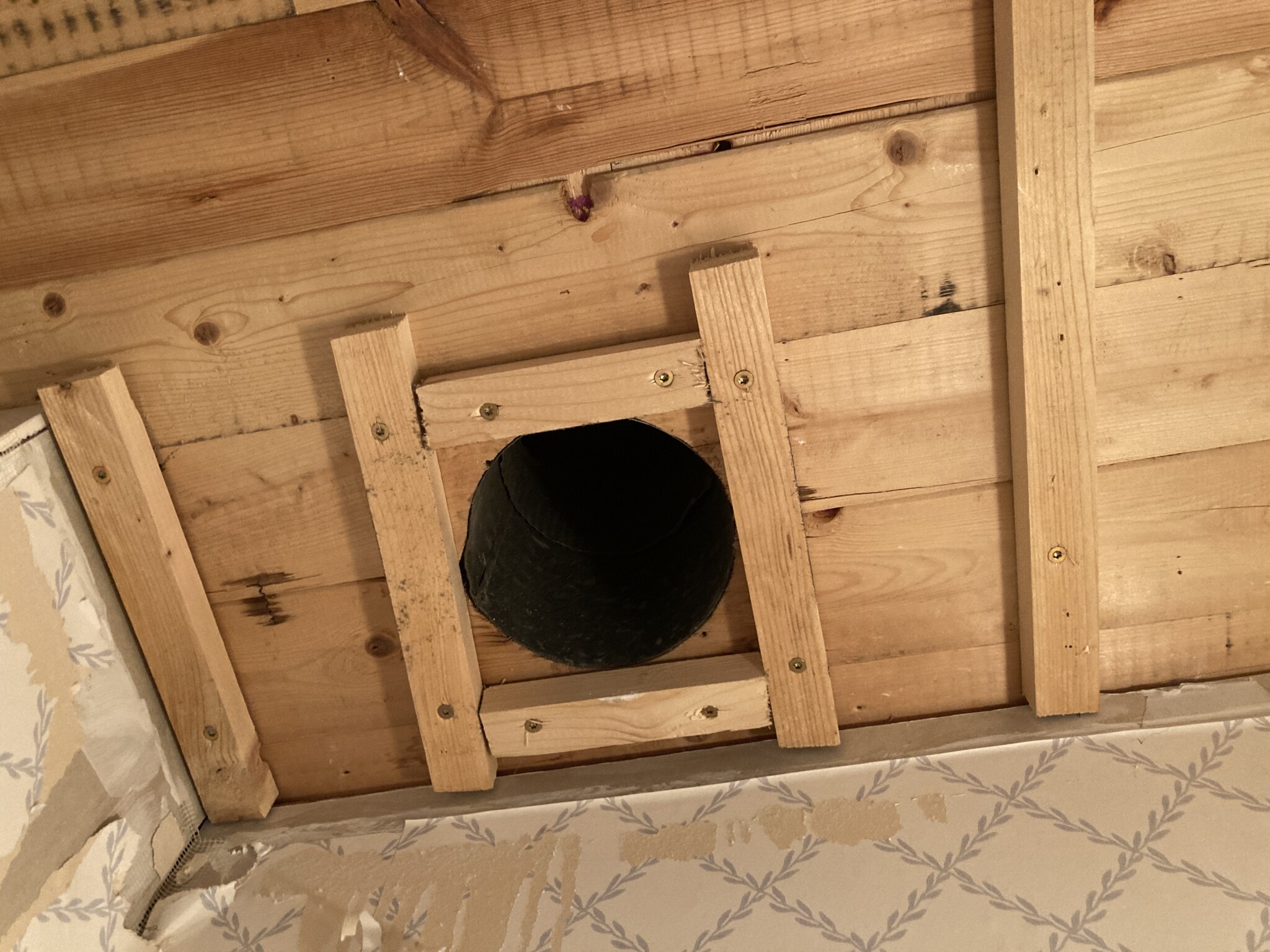

Vi ska renovera vår gästtoalett och vill sätta in en mekaniskt fläkt, exempelvis PAX. I taket finns det ett hål, 15 cm i diameter (se bild)
Hål i taket, 15 cm i diameter, omgiven av träreglar, förberedt för montering av en mekanisk fläkt såsom PAX i en gästtoalett under renovering.
Jag har ingen större kunskap om ventilation och undrar nu vad jag kan köpa så det går att koppla hålet till en fläkt. Helst utan att behöva bygga ner innertaket mer än ca 2-5 cm. Jag har själv funderat på något sånt här, men jag är som skriver osäker då jag är en novis.

Köp fläkten först och utgå från den. Det borde komma ner någon form av kanalrör från våningen över/vinden och ut utomhus. När du vet vilken övergång du behöver köper du den.
