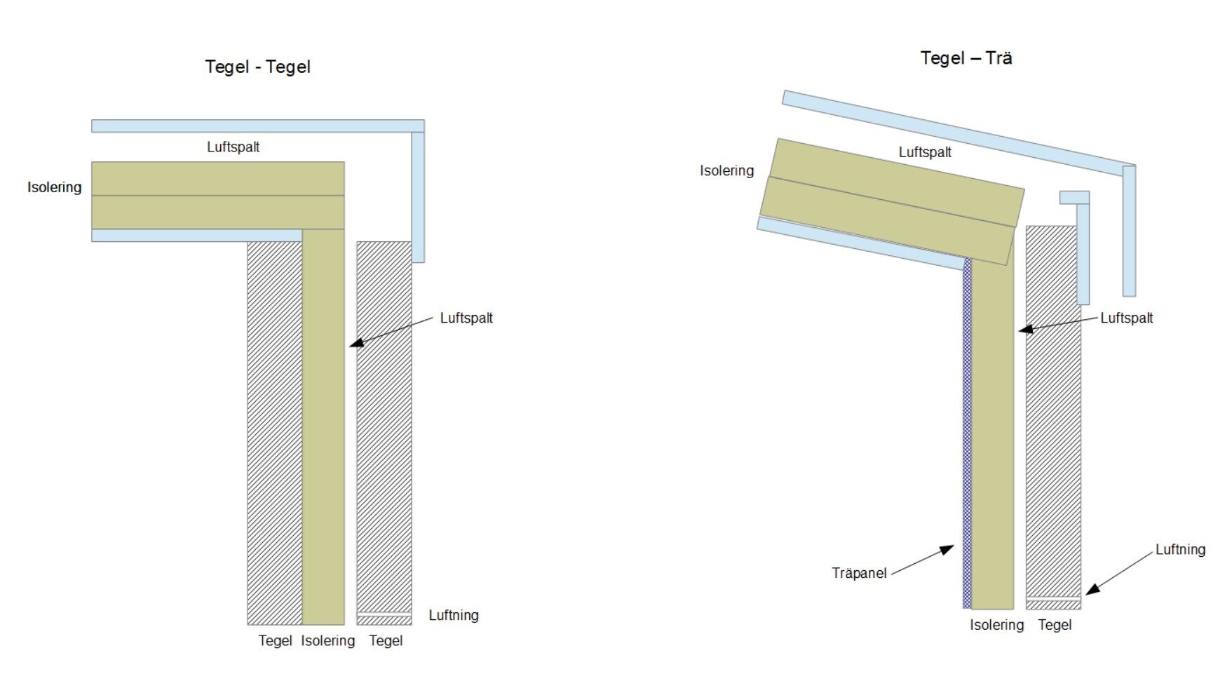

Har två typer att ytterväggar på huset. Huvuddelen är liggande håltegel både invändigt och utvändigt och en mindre del, där det låglutande taket (15 grader) börjar (har sin lägsta del) är tegel utvändigt och träpanel invändigt. Alla väggar är diffusionsöppna. Taket är numera diffusionsstängt då hela takråsponten behövde bytas när fuktig luft hade fällt ut vatten på råspontens insida.....
I nederkant på ytterväggarna yttre del finns det små ventilationshål, ~20 mm som är placerade med ungefär 1 meter mellanrum, dock inte på alla av vähharna av nån anledning och uppåt är det öppet mot takets ventilationsspalt. Som syns i bilderna är tanken att stenullsisoleringen ska ligga mot den inre ytterväggen och det ska finnas en luftspalt på ca 10 mm.
Hur effektiva är dessa små ventilationshålen. Arean är ju väldigt liten så några större luftmängder kan det inte bli, men det kanske räcker? vid byte av tak kunde man också se att stenulleninte precis ligger bara mot inre ytterväggen, Vid takbytet las också 150 mm extra isolering och då kunde man se att även den gamla isoleringen i taket hade täckt över ventilationsspalten i ovankant man kunde också se att isoleringen i väggen låg mot den yttre delen av väggen på flera ställen (riktigt hur dom hade tänkt att åstadkomma att luftspalten höll sig intakt är lite oklart...). Om det bara är fukten som ska vandra så kan den väl iofs ta sig igenom isoleringen.
Frågan är hur viktigt det är att ventilationsspalten i ovankant är helt öppen? Dels är det inte det överallt och på de ställena där den är det har man också skippat att isolera all på tegelväggarnas ovansida vilket gör att det blir ganska kallt där.
  • Diagram över två typer av väggkonstruktioner: tegel-tegel och tegel-trä med isolering, luftspalt och ventilation.
