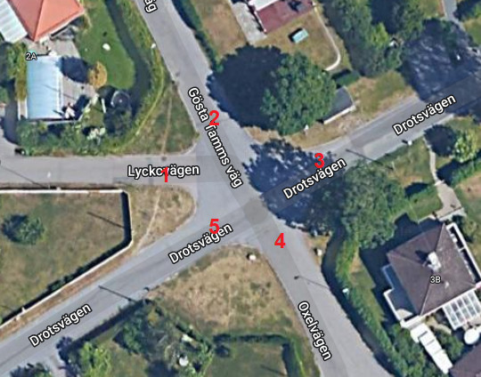

Alfredo Alfredo skrev:
Jag ser bara T-korsningar och fyrvägskorsningar på den bilden.
Jag zoomade in lite och numrerade. Ser du fortfarande ingen 5-vägskorsning där?
Översiktsbild av en 5-vägskorsning numrerad för att visa olika vägar.
Min körskolelärare kallade det i alla fall för en 5-vägskorsning och förklarade hur man tillämpar högerregeln där.
Prova gärna att gå ner med google street view och se hur det ser ut när man kommer från de olika vägarna.

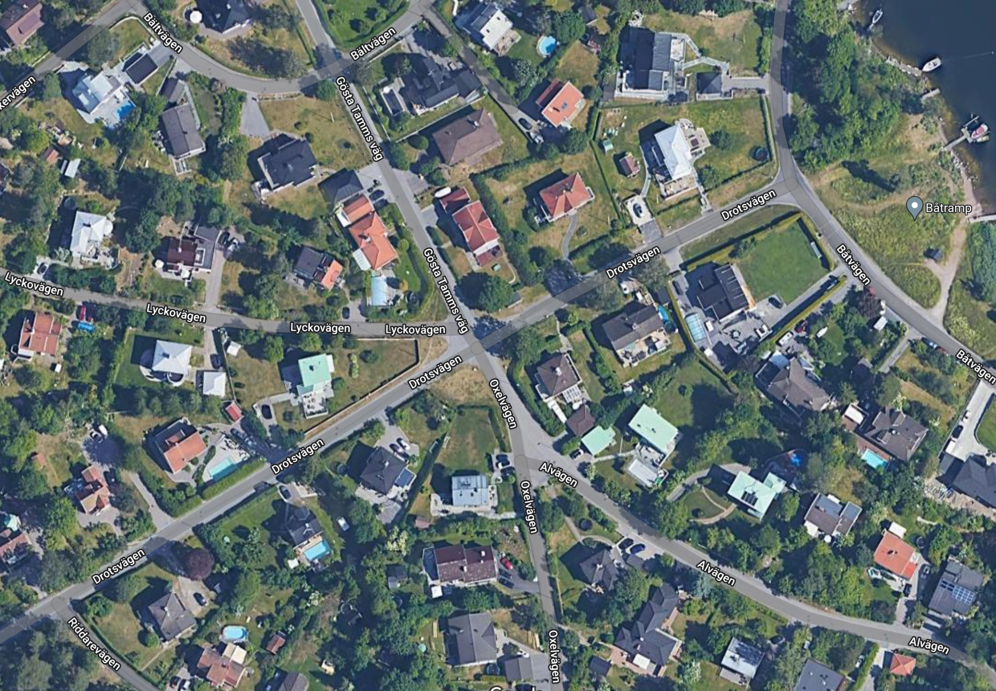

Zoomar man in så håller jag med! I "originalutförande" såg det för mig ut som att Lyckovägen anslöt till Gösta Tamms Väg i en separat T-korsning. Jag pudlar! :oops:
Flygbild över ett bostadsområde med gatorna Lyckovägen och Gösta Tamms Väg.
Ja, kartlinjerna som ligger ovanpå vilseleder lite grann. Även om det kanske är tänkt att vara enligt kartlinjerna så ser det inte ut så i verkligheten. Det skulle inte vara direkt trivialt att skylta upp den där korsningen.
