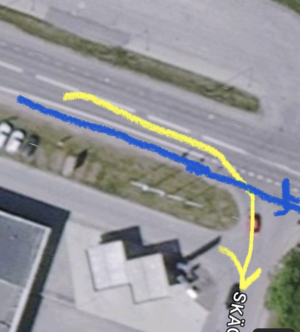

Vem har rätt? (Högerregeln)
Nu kommer jag inte ihåg den aktuella ordalydelsen men dom (försäkringsbolaget) var tydliga med att motparten inte gjort fel.Alfredo skrev:
Polis blev aldrig inblandad.
Ja uppenbarligen var det mitt fel men jag anser inte att det går att likställa med ditt exempel.useless skrev:
Det är irrelevant i sammanhanget om det är ok eller inte att passera andra fordon på vägrenen - Du bytte körbana utan att säkerställa att det var fritt.
På samma sätt är det ditt fel om du viker ut i omkörningsfilen och blir påkörd bakifrån av nån som kör 100 på 80-väg. Möjligen kan det vara en förmildrande omständighet om bilen kommer bakifrån i väldigt hög hastighet så den inte går att upptäcka under normala omständigheter.

Låter väldigt märkligt att det ska vara tillåtet att använda vägrenen som en egen fil och dessutom köra om på höger sida. Å andra sidan var ju din egen avsikt när du "bytte fil" till vägrenen att faktiskt använda vägrenen som en egen fil inför kommande högersväng.tttomten skrev:
Någon som kan detta bättre kanske kan reda ut det hela.
Men.... En cykel är ju lagtekniskt ett fordon. Ännu ett infall av "riktiga fordon, dummer" gissar jag.tttomten skrev:
Fast att fordonstrafik på en väg är tillåten på körbanan betyder inte att den är förbjuden på vägrenen som inte är en del av körbanan.tttomten skrev:
Tvärtom medger lagen att "Om det behövs för att underlätta framkomligheten för annan trafik, får vägrenen användas tillfälligt även vid färd med andra fordon." Med en vid syn på begreppet "underlätta framkomligheten för annan trafik" kanske man kan säga att det var det du avsåg att göra när du körde ut på vägrenen. Tyvärr gjorde den påkörande redan samma sak.
Det jag menar är att det inte spelar någon roll huruvida den andra bilen fick köra fortare än övrig trafik eller på vägrenen över huvud taget. När du lämnar ditt körfält, oavsett om det är till höger eller vänster, har du ett strikt ansvar att se till att det kan göras på ett säkert sätt.tttomten skrev:

Både han och jag blev förvånade när vi fick reda på vad som gällde. Båda två trodde han felat.Alfredo skrev:
Jag använde inte vägrenen för att köra i, den korsade jag.
Vet du om "blå bil" också räknades som vållande av sitt försäkringsbolag? Det finns ju vissa möjligheter för försäkringsbolagen att hävda vållande i oklara situationer och på så vis slippa undan varsin självrisk. Är det lite plåtskador för 10 000 är ju en självrisk på 5000 betydande.tttomten skrev:
Det är tydligen inte ovanligt i cirkulationsplatser där pilarna visar en sak före men man har rätt att även ta sista avfarten från höger körfält. Lagen och polisen säger en sak, försäkringsbolagen vill gärna ha det till att båda är vållande.
Endast jag var vållande.Tomtom79 skrev:
