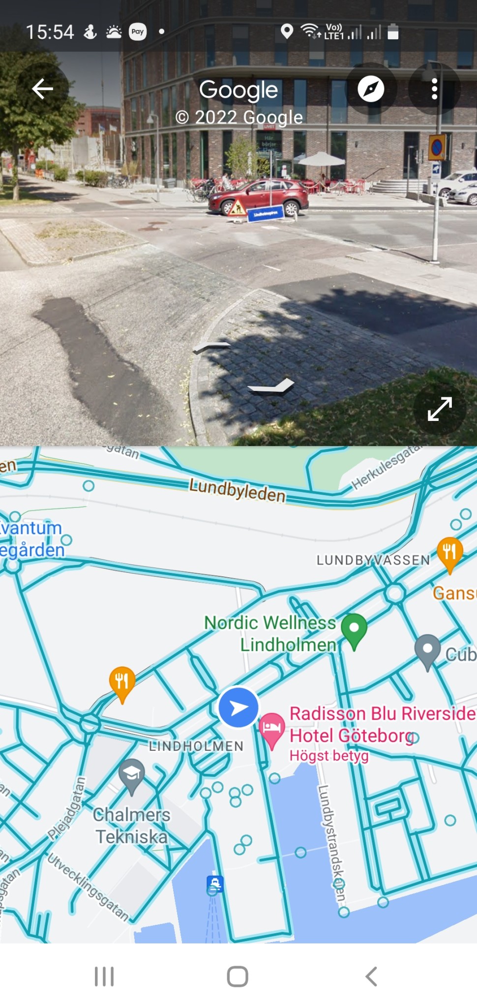

Utfart eller inte. Du är skyldig att lämna företräde åt alla andra bilar om du kör ut på en väg direkt efter att ha korsat en cykelbana. Det står i samma paragraf och stycke som resten av "Utfarstregeln".harry73 skrev:
21 § En förare som från en väg kör in på en annan väg som är huvudled, motorväg eller motortrafikled och där accelerationsfält saknas, har väjningsplikt mot fordon på den väg föraren kör in på. Väjningsplikten gäller dock inte där föraren kommer in på huvudleden, motorvägen eller motortrafikleden utan att byta körfält.
En förare har också väjningsplikt mot varje fordon vars kurs skär den egna kursen när föraren kommer in på en väg
1. från en parkeringsplats, en fastighet, en bensinstation eller från något annat liknande område i anslutning till vägen,
2. från en stig, en ägoväg eller någon annan liknande utfartsväg,
3. från en cykelbana, en gågata, ett gångfartsområde, en cykelgata eller från terräng, eller
4. efter att ha korsat en gång- eller cykelbana.
https://www.riksdagen.se/sv/dokumen...mling/trafikforordning-19981276_sfs-1998-1276

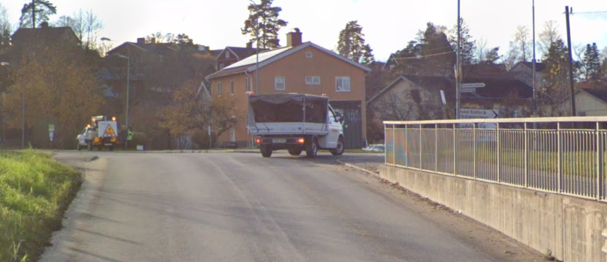

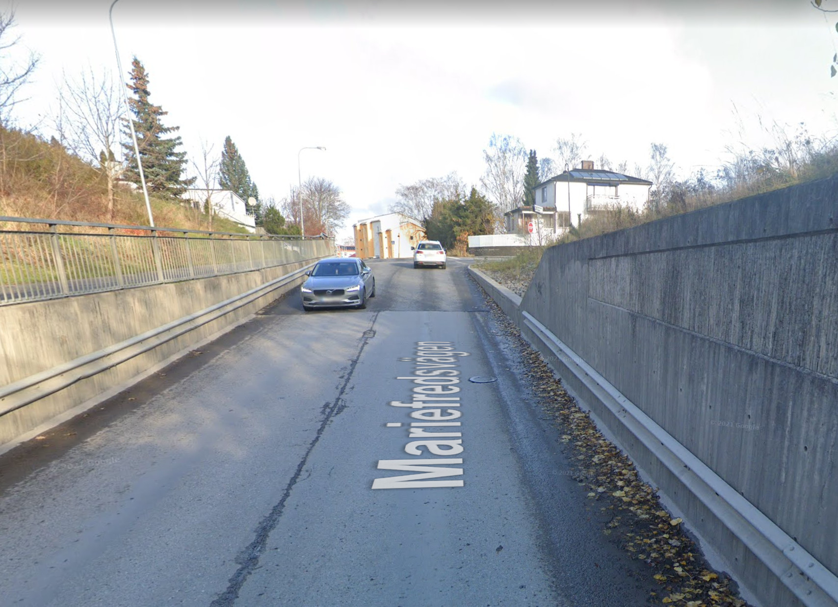

Håller med om att det borde finnas skyltar, men det gör det helt enkelt inte på väldigt många ställen.useless skrev:
Det saknas skylt och det är inte huvudled:
Här har vi en stoppskylt för de som kommer från höger
Samma här, men skylten syns iaf lite.
Vi kan se att Mariefredsvägen (den som går upp tillvänster och som vi kör på i de två bilderna över) inte är en huvudled.
Korsande från höger och vänster har stoppskylt men det saknas även här varningstriangel om korsning med väjningsplikt.

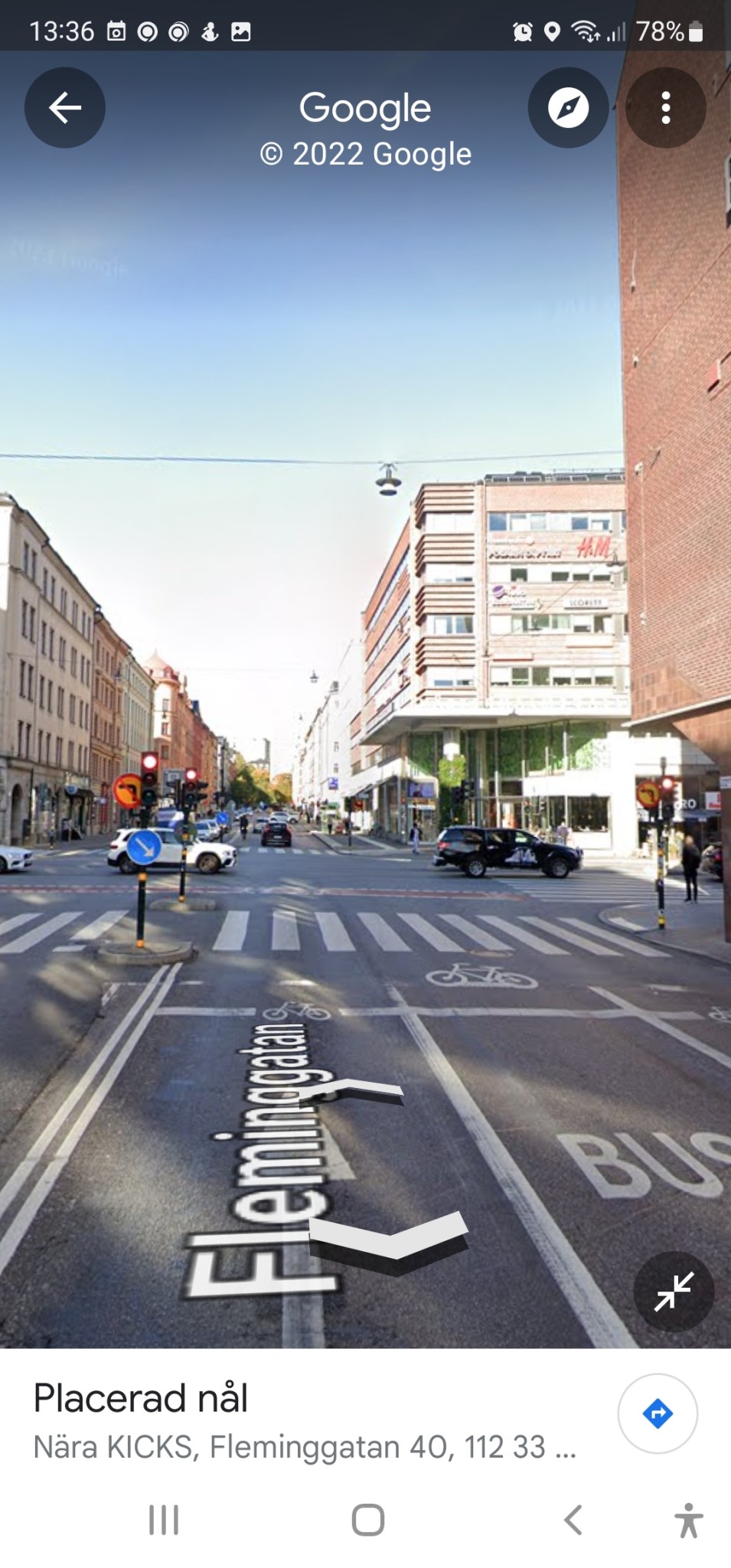

Jag får delvis göra en pudel för att jag inte visste att den skrivningen fanns. Delvis pudlar jag inte, för att det inte är så självklart att man korsar en gc-bana, även om den set ut som en gc-bana.useless skrev:
[länk]
Och det hela handlar om att beläggning (färg, asfalt, plattor) inte är trafikmärken och inte bestämmer vad en del av gaturummet är.
Säg att jag har en gatu med en cykelöverfart och därefter en korsande väg, är allting tydligt. Om jag då gör om vägen, så att cykelvägen ser ut att fortsätta över vägen, är det fortfarande en gata med en cykelöverfart.
För att ge en exempel:
Här har vi typiskt en cykelbana som verkar fortsätta över en gata.
2016 körde en lastbil höger från stora vägen och korsade cykelvägen och krockade med en cyklist. (Som dog tyvärr)
Tingsrätten dömde chauffören som vållande, men i hovrätten friades chauffören. Hovrätten ansåg nämligen att det var en "obevakad cykelpassage" (der var innan nan gjorde skillnad mellan cykelpassage och cykelöverfart). Men poängen var att hovrätten ansåg att det trots utseende inte handlar om en gata som korsar en cykelväg, men en cykelpassage över en gata.
Så jag förstår inte helt vilken situation 3kap 21§ 4de punkten syftar på som inte redan regleras som utfart, terräng, ed.
Edit: länk till en blogg som beskriver problemet inkl relevanta länkar:
https://www.cyklistbloggen.se/2018/12/som-sagt-det-gar-att-minska-risken-for-hogersvangolyckor/
Det är precis detta som också är mitt stora problem med högerregeln. Svenska kommuner men också trafikverket är urkass på att placera rätt skylt på rätt plats. Det gäller allt från väjningsplikt till parkeringsskyltar. Och framförallt fel med skyltning av väjningsplikten är en trafikfaraEddieHansson skrev:
