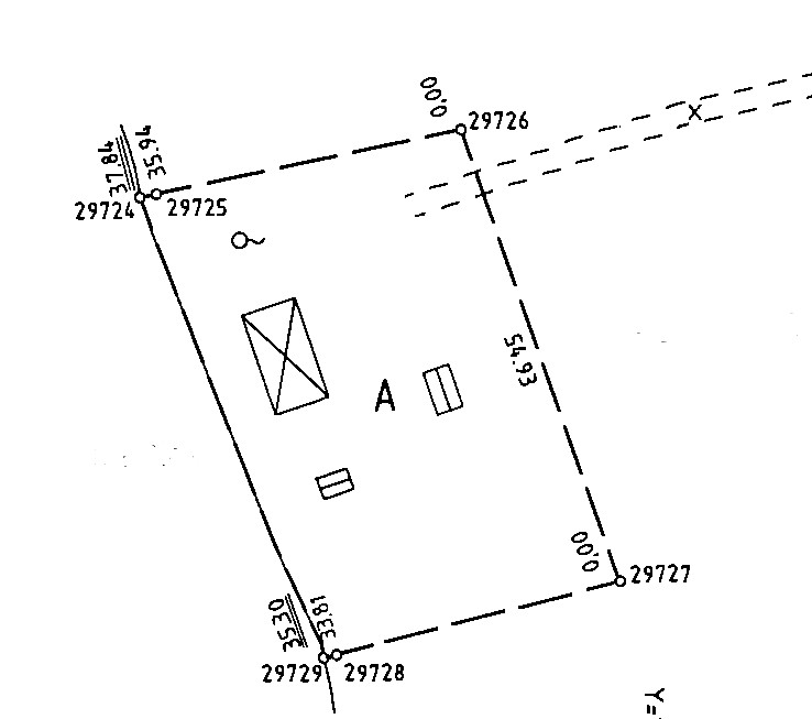

Enligt avstyckningshandlingarna sitter rören enligt nedan bild där röret jag fotat heter 634 och det andra röret heter 631 på kartan. Vem äger stranden?
Hej, som lekman skulle jag bedöma att stranden ingår i fastigheten.
Som jämförelse så ser min strandtomt ut så här:
Fastighetskarta som visar en strandtomt med gränspunkter markerade som "rm" och "om", nära en sjö i västerläge.
Sjön är i till vänster i västerläge. Som synes så är det 2 gränspunkter i par mot sjön. De inre är märkta "rm", dvs rör i mark. De gränspunkter som är i strandlinjen är märkta "om", dvs omarkerad gränspunkt. Det finns en poäng att rören inte står i strandlinjen där de åker på stryk med erosion och isbildning mm. I mitt fall är sjön reglerad så det är rätt svårt uttala sig om den exakta strandlinjen med hjälp av vattenståndet. Jag tycker att min avstyckning är tydlig och att det faktiskt är bra att rören står någon dryg meter upp på backen och att det är tydliggjort att fastigheten de facto går förbi de fysiska gränsrören.
