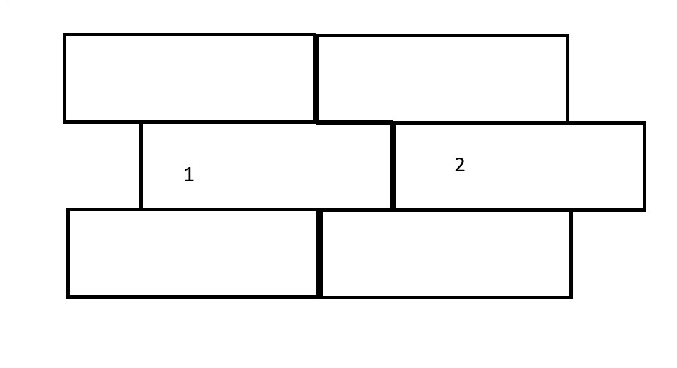

jag har varit i tankar att bygga en bastu utomhus rätt länge, har funderat fram och tillbaka på olika koncept. Jag stötte på en tysk sida där dom säljer block som består av 3st reglar där mitten är förskjuten, vilket gör dessa block till typ legobitar i trä.. Jag spåna vidare på detta och kom fram till man borde kunna göra det med panel som är tex 130x28mm skulle skapa väggar som är 86mm tjocka, känns som en bra och stabil vägg för bastu, dessutom rätt bra isolervärde tänker jag.
Nedan en enkel skiss, där man ser 2st "block" dom kommer vara våningshöga, dvs ca 2300mm långa. kommer vara fönster, där blir dom såklart kortare. Hörnen får man göra så de ordinarie "blocken" kan förankras i hörnen, tanken är skruva ihop dom ca 2cm från skarven, själva överlappen mellan block 1 och 2 är typ 4cm
Någon som har tankar kring detta?
Skiss över hur två förskjutna träblock staplas för att bygga bastuvägg, med överlappning mellan block 1 och 2. Träblocken är våningshöga.
Verkar dyrbart och tidskrävande
Vad blir kostnaden per m2 vägg om du bara räknar material?
Finns företag i trakten som säljer den typen av panel till lågt pris. Har inte räknat än, men om man kan köpa panelen för runt 10kr/m så blir det ca 75kr/130mm vägg. Säg att den ska vara 2,5m lång så blir det runt 1400 för en långsida. Att limma och skruva ihop panelen till block borde gå rätt snabbt tänker jag.
Men oavsett, är själva iden vettig?
Nä, det lär komma in fukt i de horisontella skarvarna om du inte klär väggen med panel utvändigt.
Dom kommer vara stående.
Vad skulle fördelen vara jämfört med en regelvägg med panel på båda sidor?
Det vanliga är väl att man isolerar då, något jag vill undvika pga kondens problematik. Kan säkert funka utan isolering, men 3 lager bör isolera rätt mkt bättre tänker jag. Så bättre isolerat och mer gedigen konstruktion där man inte har "tomma" väggar är väl en del av det positiva jag ser. Utöver det är det ju spännande med nya metoder tycker jag 🙂
Isolervärdet av 84mm trä borde kunna ersättas med en asfaboard på regelväggens utsida, då blir väggen dessutom rimligt vindtät

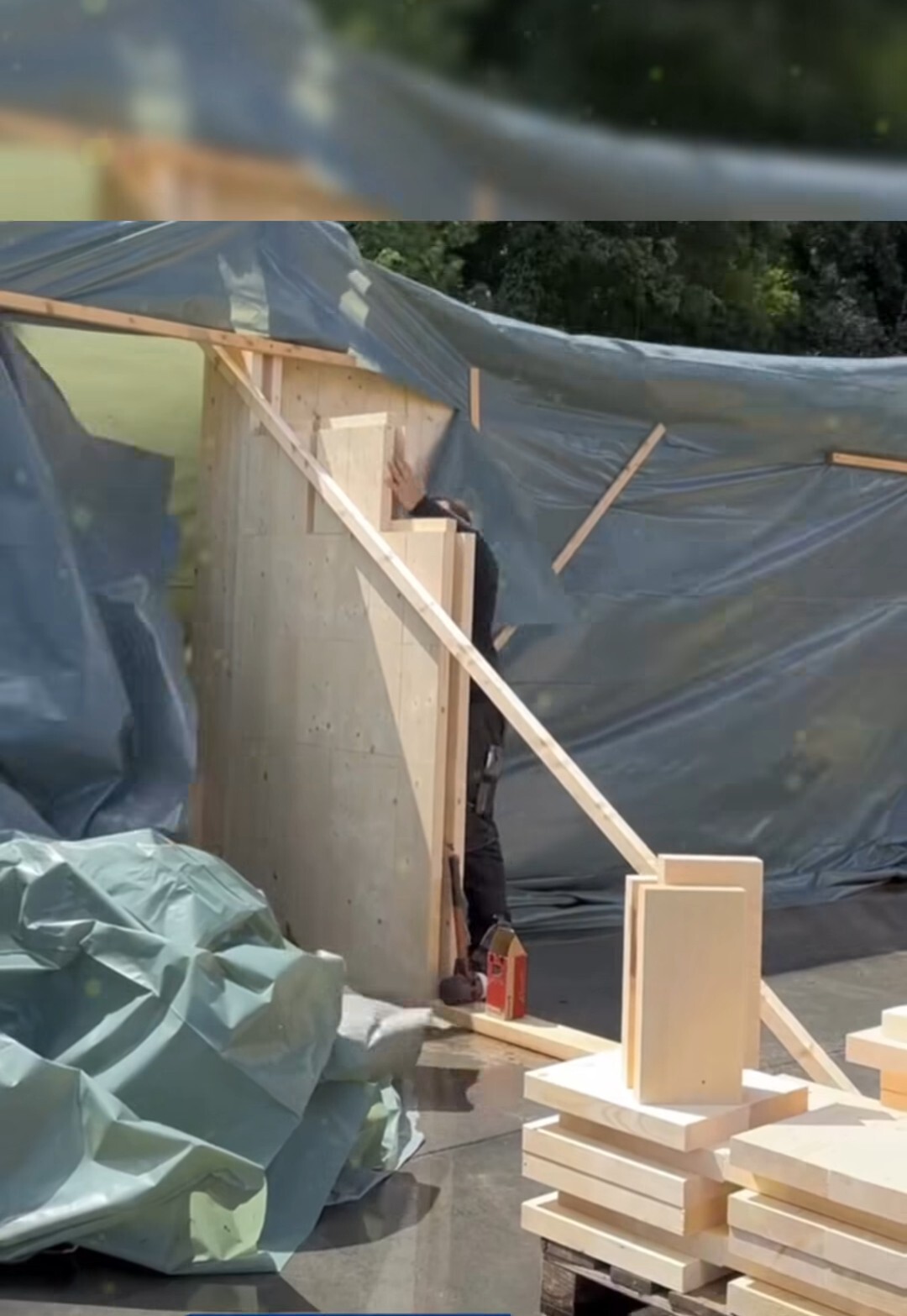

Kan vara samma sorts block som jag sett på TikTok. Visst är de förskjutna uppåt också så att det går att bygga lager på lager som med LEGO-klossar?
Tänkte du kapa brädorna och skruva ihop till mindre block eller limma ihop i hela höjden?
Behöver de ens sättas ihop 3 och 3? Kan det gå att sätta 3 lager råspont och sedan skruva ihop dem utifrån och inifrån?
TS vill ju ha virket stående
Ja stående är det som jag försökte beskriva.
De färdiga klossarna ser ut att vara cirka 30 cm höga. Men det borde väl gå lika bra att ha brädorna i den höjd de ska ha och sedan skruva ihop lagren i varandra.
Byggprojekt med stående byggklossar, plasttäckning och staplade brädor, person arbetar bakom klossar.
Exakt så jag tänkte. Kan det vara nåt tro?
Varför inte hela väggens bredd eller höjd?
Jo det tänkte jag, hela längder, ca 2,20m
