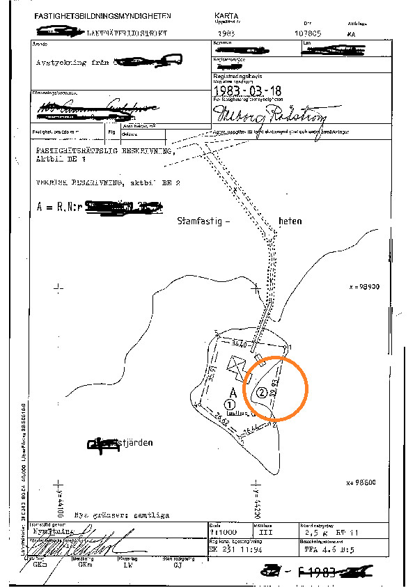

Vem äger stranden?
Ser så ut. Varför sitter den inte i hörnet ?J Johank_86 skrev:
Är det avstyckningsförrättningskartan som vunnit laga kraft vi ser?
Borde stå i akten om det är hörnet eller om det fanns hinder att sätta röret utanför hörnet och om vatten ingår i tomten?
Jag har en tomt avstukad ur min fastighet 1984 som är en uppgrundad ö då som inte fanns på laga skiftes kartan
Men som avstyckades ur min fastighet år 1984. KLm som ändrar laga kraft avstyckningar ändrar dock inte denna i registerkarta trots att den iså fall liksom alla andra tomtavstyckningar är gjorda ur fel fastighet och dåskullevaranulliteter och avföras till stor oreda och skada för alla sommarstugägare....
Det står inget om vem som äger strandremsan, inte heller något om servitut för bryggor. Det enda som finns är kartan och koordinater för rören.B nord123 skrev:
Är det den heldragna linjen från rör till sjön som innebär att marken efter tomtröret närmast sjön inte tillhör min fastighet?
Finns arealuppgift eller koordinaterJ Johank_86 skrev:
Jag skulle säga att det är avsaknaden av gräns mot vattnet som gör att jag tycker att stranden då utgör fastighetsgränsen, i kombination med att man tydligt på kartan ser att röret inte sitter i strandlinjen utan att det finns en liten snutt fastighetsgräns ner till stranden som dessutom är fetmarkerad (=fastighetsgräns, jfr övriga gränslinjer).
Edit: Jag tycker att kartan är tydlig. Strandlinjen är fastighetsgränsen. Röret står en bit från strandlinjen vilket tydligt syns på kartan. Man ser också att fastighetsgränsen (fet linje) följer strandlinjen (streckad).
Det kan inte bara finnas en karta, det måste finnas en avstyckningsakt som förklarar vilken fastighet B kommer från och när den styckades av.
