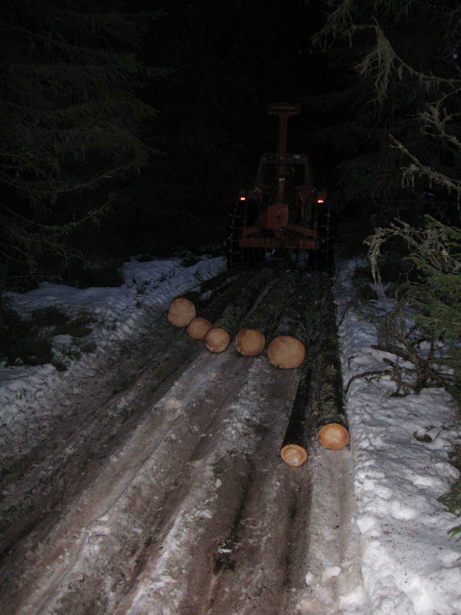

Med 50 meter 8mm vajer på vinschtrumman kan man dra ut mycket som andra inte kommer åt. Är det nära hem eller trångt och oländigt lämnar man kranbommen hemma så ekipaget blir kort och lättsvängt och så lunnar man ut veden på släp efter traktorn snarad i kättingar som man hänger på lunningsbalken.
Vill man vara minimalistisk går det att kapa metersved direkt i skogen och bära ut den och handlasta på en gammal stocksläde eller en liten kärra efter traktorn (vi gjorde så förr) men det är ett oerhört tungt och tidsödande arbete jämfört med att vinscha med vajer och lunna med kedjor.
400 meter går det bra att lunna på snöföre. Just nu behöver ni ingen kärra.

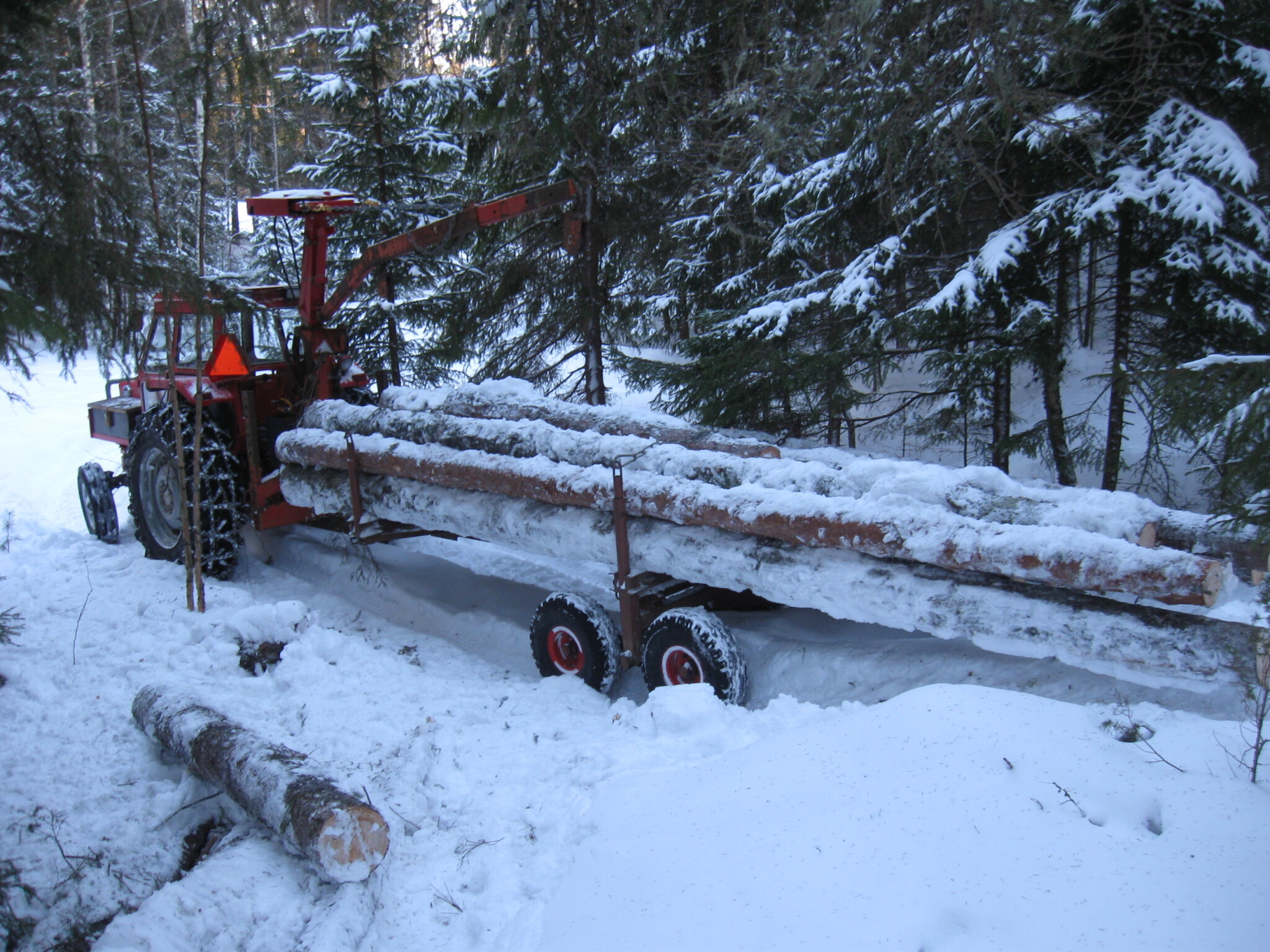

Om vajerkranen har en ordentlig broms på trumman och gärna också hydraulsväng på bommen kan ni i framtiden när ni hugger ved längre hemifrån skaffa en begagnad 5 eller 6 tons boggikärra med fällbara stakar och lasta veden på den med vajerkranen. Stora vedlass med 4 meter längder. Det går inte alls lika snabbt som med griplastare men när man tänker på vad en griplastare kostar ser man att man har bra betalt för tiden man sätter på att lasta långsammare med vajerkranen som man ju likväl måste ha för att vinscha och lunna.

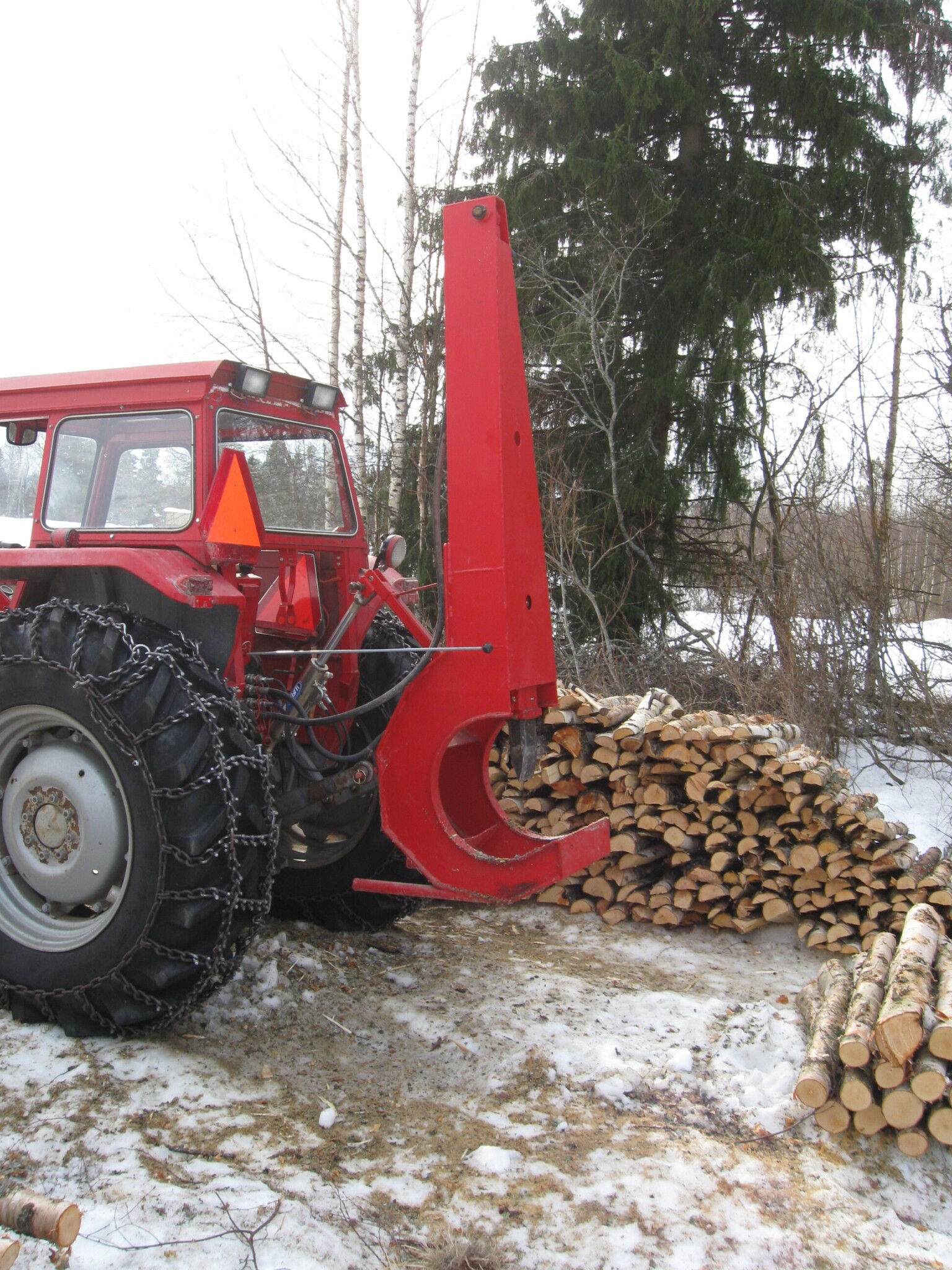

Därför tycker jag det är effektivast med en kraftig traktordriven eller trefasmotordriven klyvare som klarar en meter längder. Skruvklyvare är farliga så jag rekommenderar en hydraulisk klyvare.
Sedan penar man sin metersved och låter den torka och så kapar man den torra metersveden till kortved efter behov.

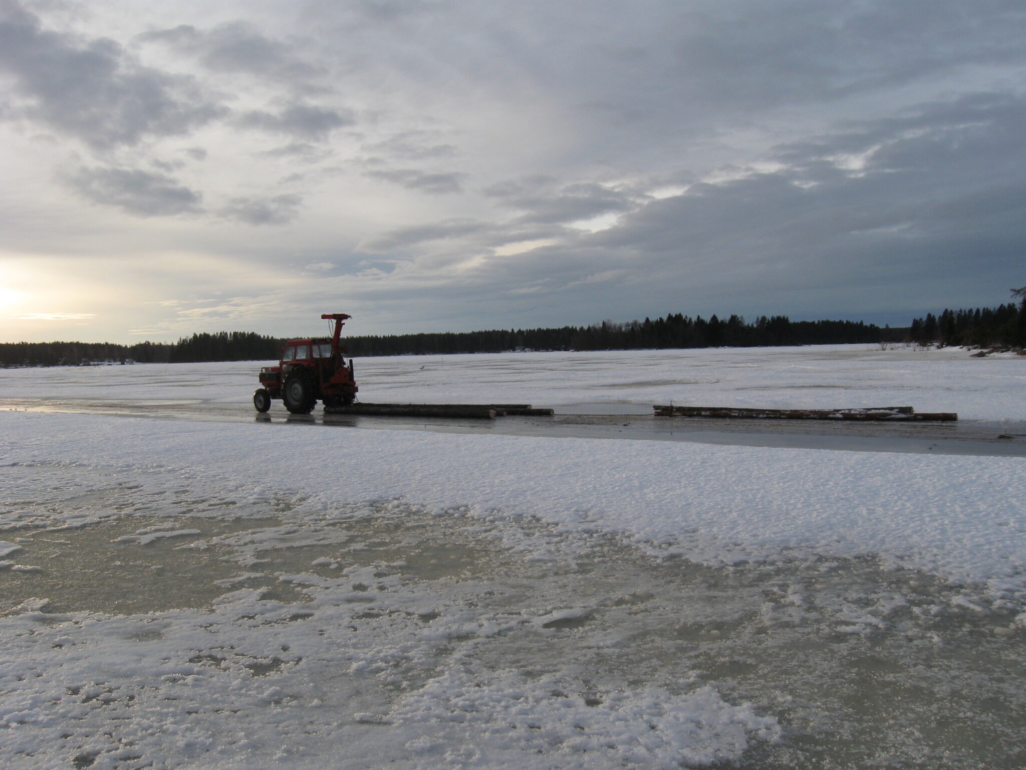

Lunning nästan en km över isen. Bommen lämnad hemma så ekipaget blir kort.
Röd traktor på frusen sjö, snötäckt is, träbryggor, skymningshimmel, skog i horisonten.
Lunning i skogen
Skogsmaskin i snötäckt skog, mörker, arbetar med avverkade trädstockar på marken.
Körning med vajerkran och 6 tons boggikärra med fällbara stakar. Ingentuing ni behöver just nu men det är bra att tänka framåt.
Röd skogstraktor transporterar snötäckta timmerstockar i vinterlandskap med täta barrträd.
Hydraulisk vedklyvare för en meters längder
Röd traktor med vedklyv, snöig mark, staplad ved, träd i bakgrunden.
