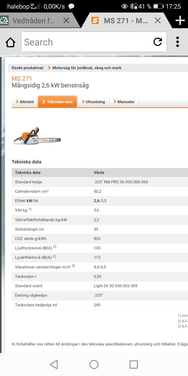

Skärmdump av en produktsida för motorsågen MS 271 med tekniska specifikationer och bild av sågen.

Jag hade kollat på 291 eller 271..
de är fina sågar.. Och ingen magnet som styr förgasaren..
271 skulle absolut kunna vara ett alternativ! Verkar vara en riktigt trevlig såg. Trots att jag jobbar med motorstyrenheter och motorer så föredrar jag faktiskt en klassisk förgasare på motorsågen :crysmile:
Vad säger du om 251? Börjar det bli lite klen såg då? Den är 0.8kg lättare än 271 men "bara" 2.2kW.

251an är fin.. dock strypt i ljuddämparen.
Men det är ju bara att köpa en extra och modifiera den ena.. ;)
jag skulle inte kapa ved välta med under 50cc då det sliter fruktansvärt på motorn.
251an är en kvist och allround såg..
Så den är beroende av varvtalet för att göra jobbet vilket ger en rapp kedja med slö vid kapning..
50cc är lite mer ork och ändå rapp kedja..
Jag kör ändå 40-70cc såg i välta.. Men då med E85 i tanken vilket gör att värmen sjunker i motorn..
