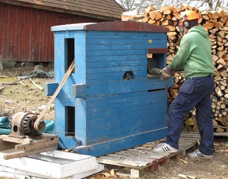

Jag använde en sådan här ett tag (bild nedan). Drog lite ström (inga problem med säkringar som går) låter inte så mycket, är snabb.
Problemet med dem (ej godkända klyvar) är att nån sekunds distraktion, en mobil som ringer, en granne som oväntat hälsar på så riskerar man ju att vara på fel plats med fingret vid fel tillfälle.
Jag insåg även att mina reflexer är helt fel för att jobba med en sådan maskin, en vresig bit som lägger sig på tvären, eller om man tappar en vedbit så är min reflex alltid att snabbt stoppa in handen för att rädda läget. Helt fel.
Farfar hade sån innan han skaffade en hydralisk. Stod på hjul och hade handske så han kunde flytta på den med bilen.
Den hydraliska var lite roligt och höra farfar muttra när det var vresiga krokiga bitar. "Hör du hur det knakar, nu ska du få din jäkel". Jag riktigt såg hur han tänkte tillbaka till när han stod med bara yxan tidigare och kämpat med dessa som nu gick genom hydralpressen utan vidare. :)
Nötegårdsgubben och 1 till
Och det är förvånade vilka vresträn även små klyvar klarar med lite teknik och försöka läsa vreset. Men kör du den rakt i så är risken tvärstopp. Ungefär som grövre ek där man klipper bort en bit ytved, sedan är det bara att köra på. För hemmabruk duger det bra.
