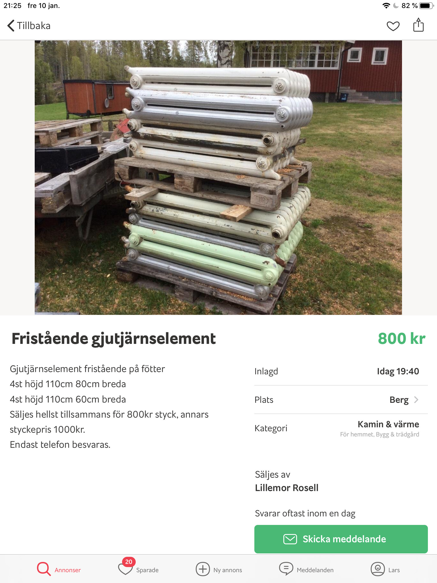

G guggen skrev:
Nej, självklart inte. Gamla räddar på fötter i gjutjärn. Går även att få tag på på diverse byggvårdshandlare men då får man betala runt 3k st. Går ibland att köpa hela partier billigt för några tusen när folk slänger ut o skall ha golvvärme.
Ja här tex:
Staplar av fristående gjutjärnselement i olika storlekar ordnade på pallar utomhus.
guggen
