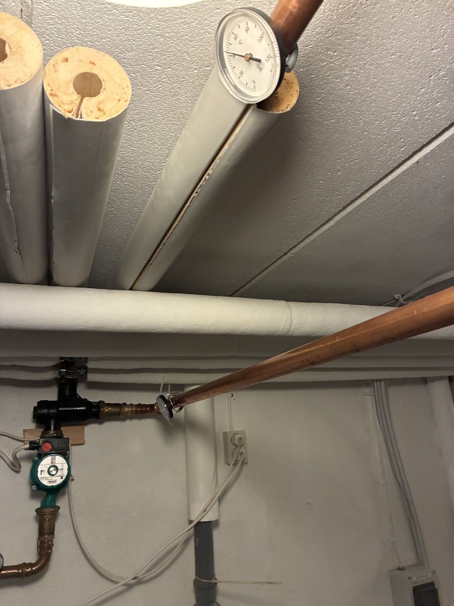

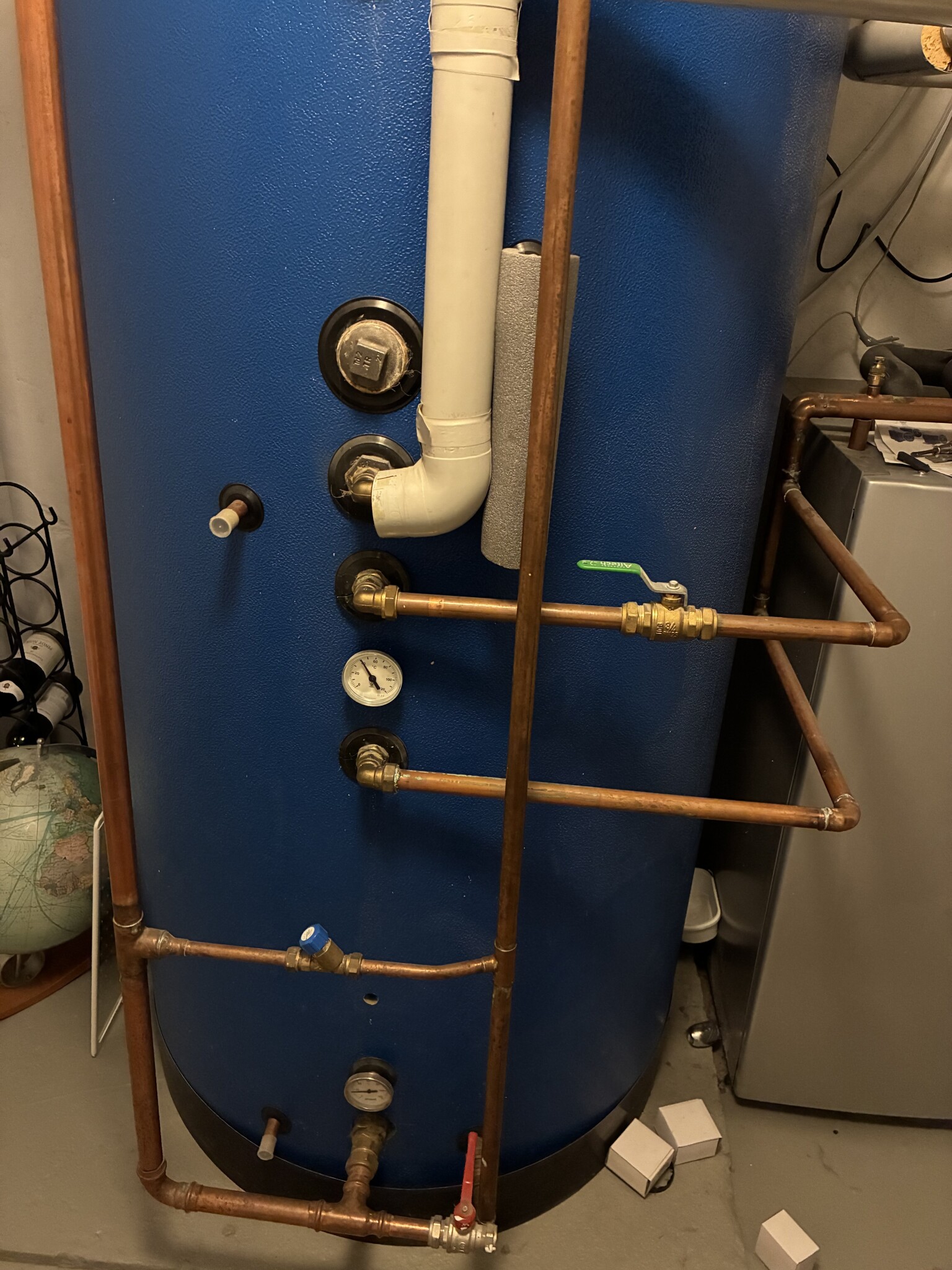

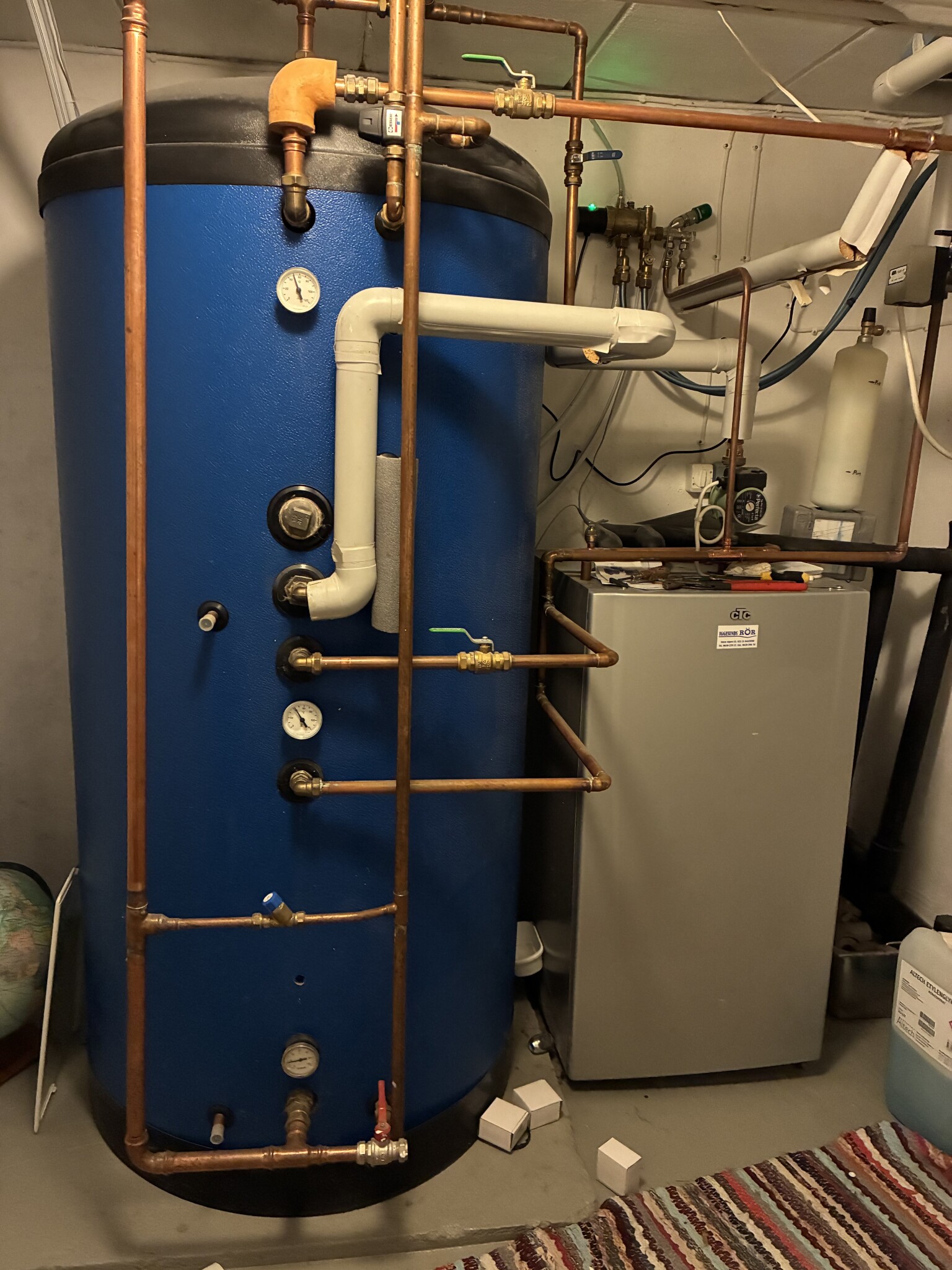

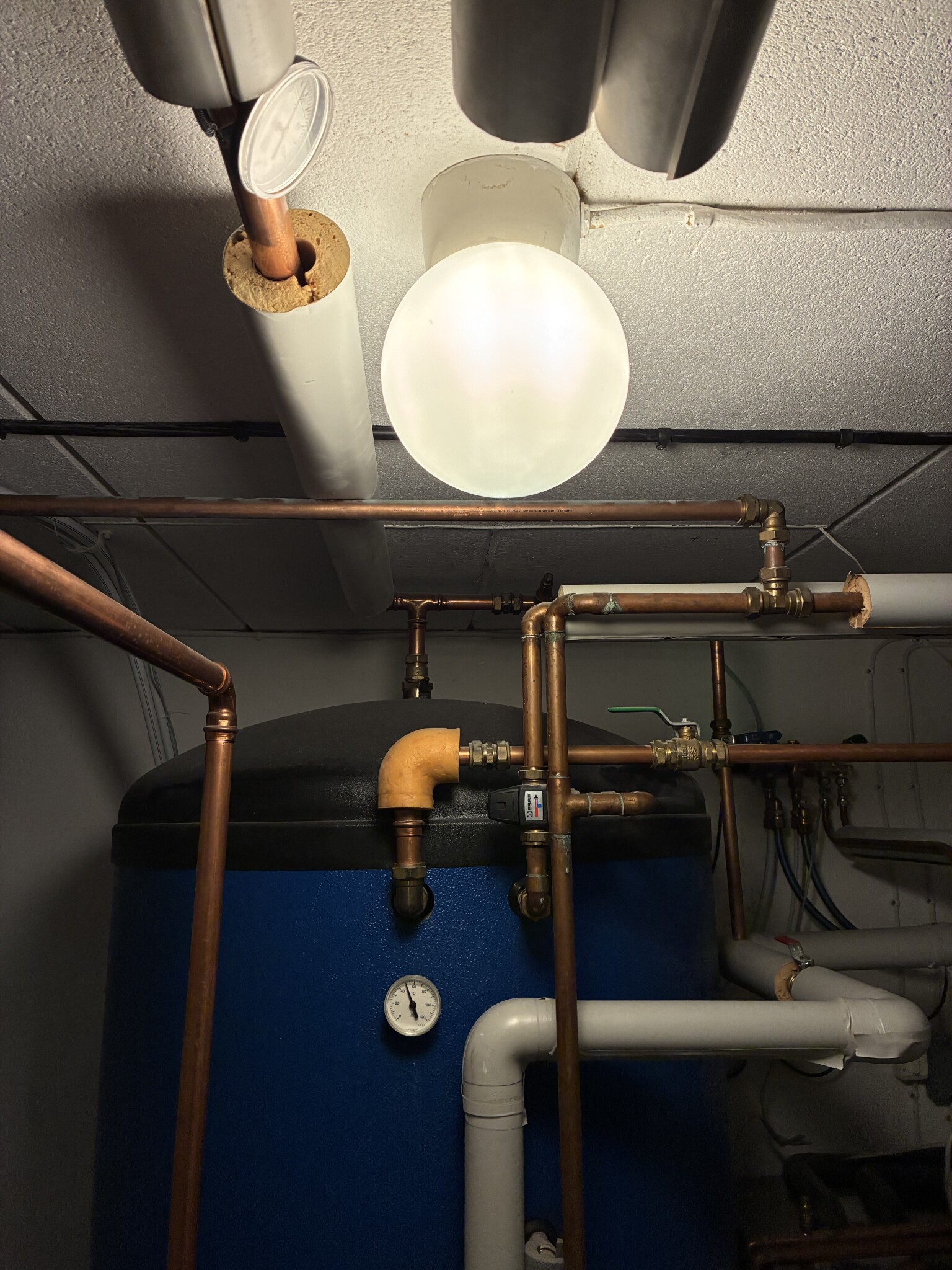

Jag har jordvärme + en stor ack-tank för uppvärmning av huset. Utöver det finns en wamsler vedpanna som är kopplad till ack-tanken. Om jag eldar i pannan blir tanken varm och jordvärmen vilar.
Mitt problem är att det tar en hel dag att värma ack-tanken så jag misstänker att mitt system behöver justeras så det blir effektivt.

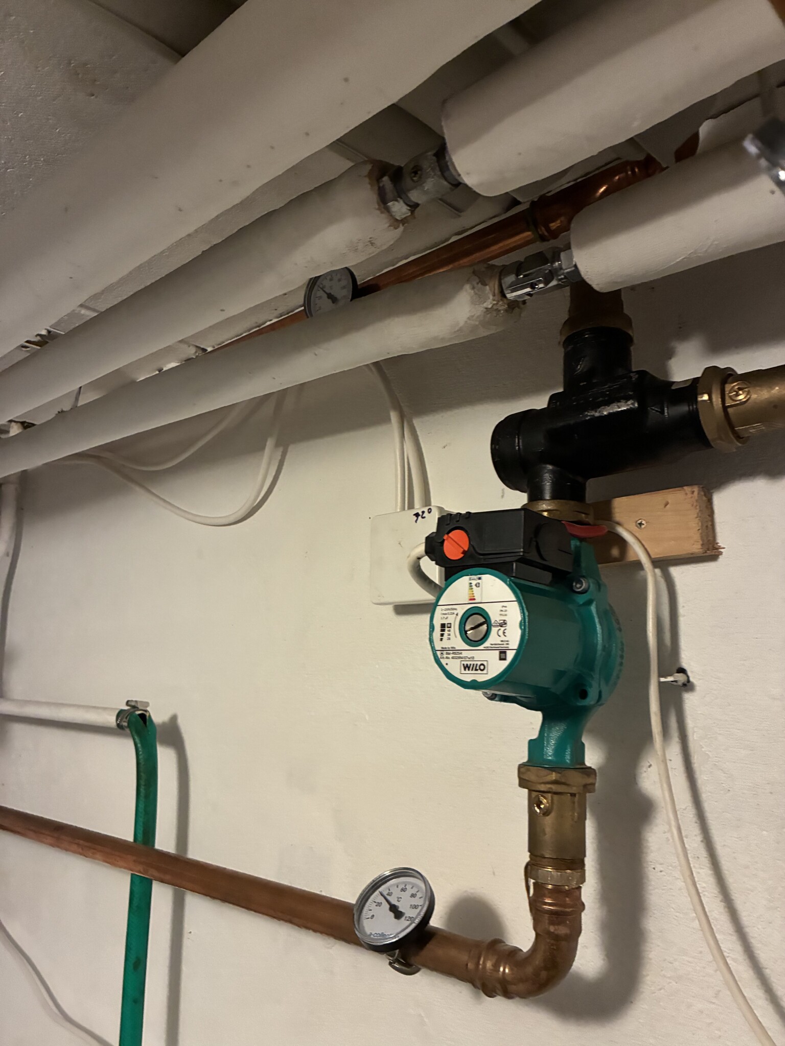

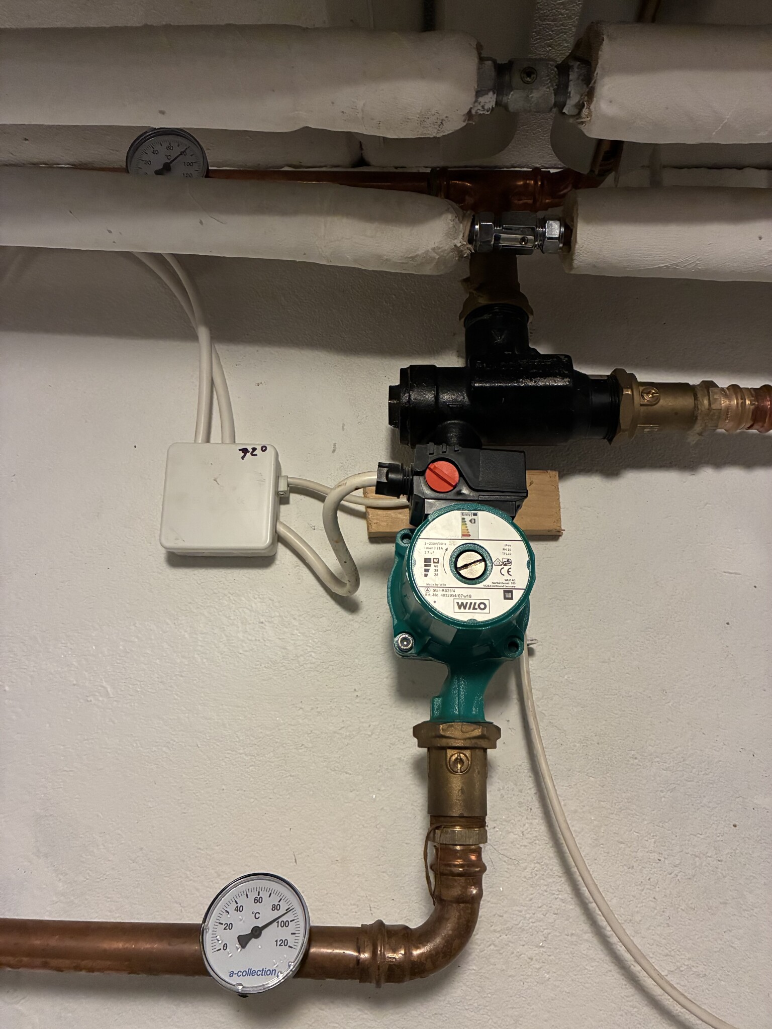

Upplever att det kokar i vedpannans slinga lite för ofta - vilket indikerar att vattnet transporteras runt för långsamt. Vad kan detta bero på? Skickar med en bild när systemet är igång. Övriga bilder tog jag nu på morgonen när jag inte eldat i vedpannan
  • Cirkulationspump med termometer och rörkopplingar i ett värmesystem.

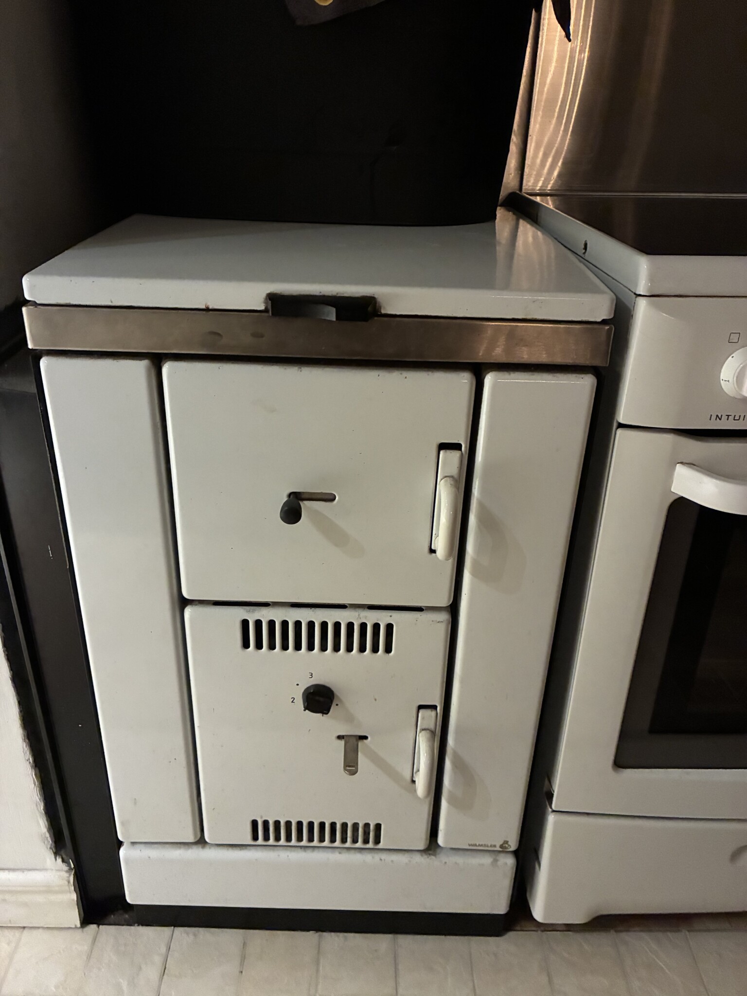

  • Vit Wamsler vedpanna bredvid en spis i ett kök, del av ett system för uppvärmning av ackumulatortank.

Ledsen att säga det, men den pannan är inte speciellt bra som vedpanna. Den är mer avsedd för koks.
Har själv haft en Wamsler K58...

Om tanken är på 750l och du värmer tanken till 90⁰ och framledningstemperatur är 30⁰ så innehåller tanken ca 750*60*0,86 ungefär 39kWh, så säg drygt 4h eldning i mitt fall.
Om du kommer åt att mäta så ska Delta-T över pannan var 10-15⁰, då har du rätt flöde över pannan.

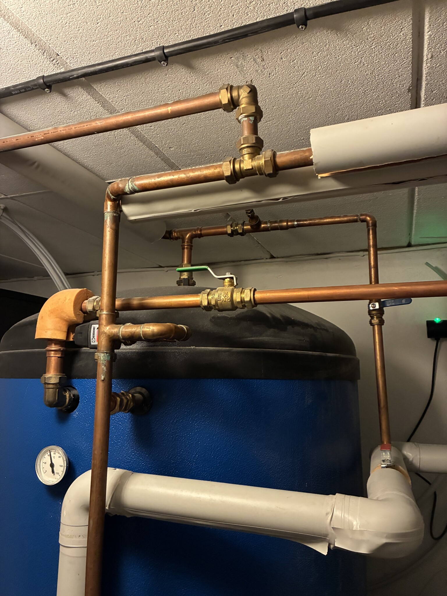

Om man fokuserar på första bilden (när pannan är igång) är det högre temperatur på det nedre röret och lägre temperatur på det övre. Det borde indikera att vattnet från pannan kommer i nedre röret. På laddomaten finns dock pilar som pekar nedåt (samt en inkommande pil från höger). Det indikerar att vattnet ska gå åt andra hållet. Vattnet som går vidare till toppen av tanken går från det övre kallare röret och vattnet som kommer från tanken (som är klart kallare i regel) kommer till laddomaten. Är laddomaten verkligen rätt monterad eller har man vänt den upp-och-ned? Alternativt anslutit fel rör till fel ände på laddomaten?

Wamsler K158 heter den. En uppgiven totaleffekt på 23 kW, 18 kW på uppgiven vatteneffekt.
