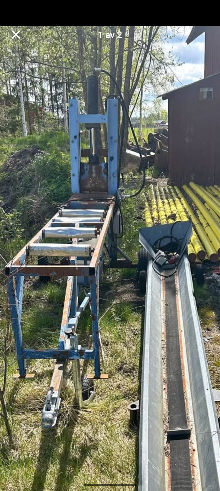

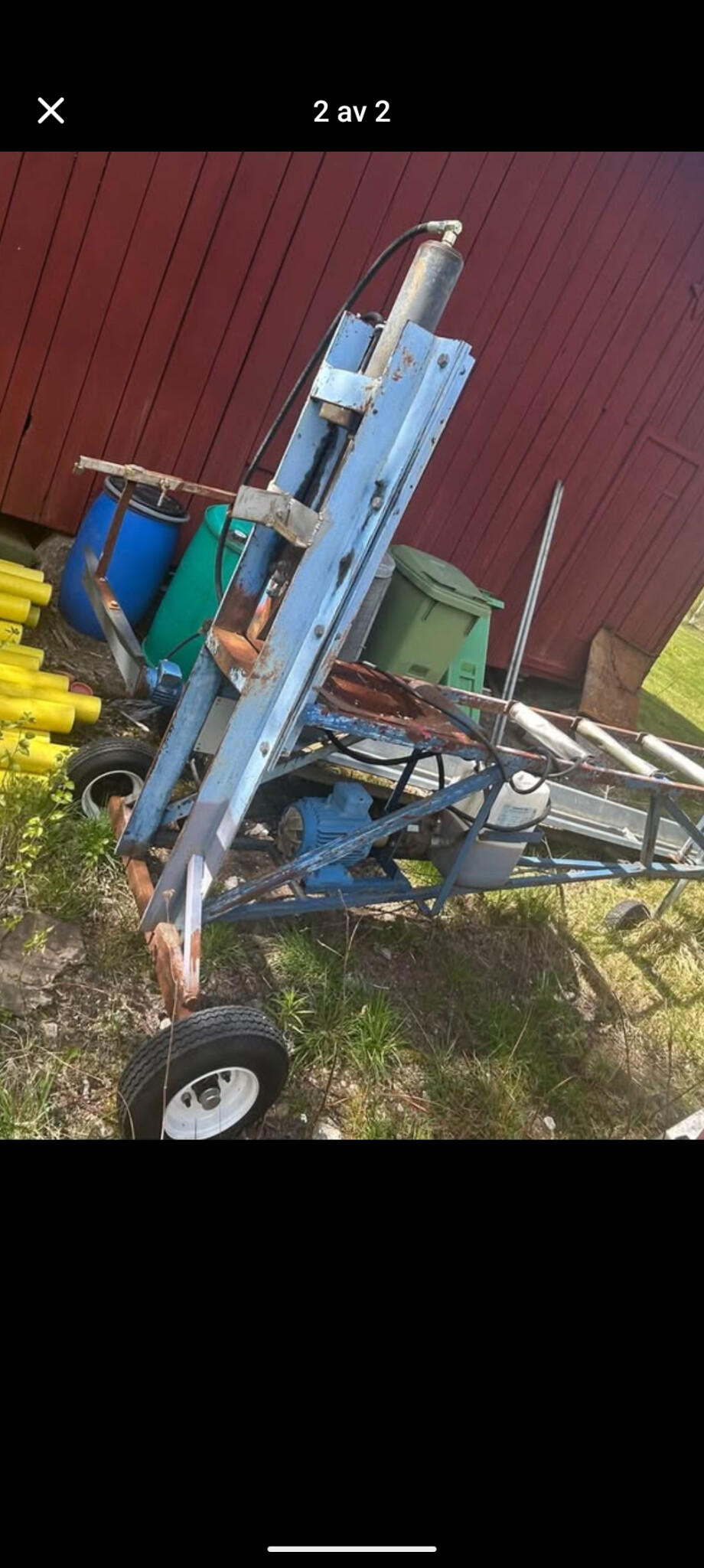

Återupplivar denna gamla tråden ang vedklipp.
Har precis köpt en, vet ej märke men ser ut som typ en PW modell. Hade stått orörd i 4 år och jag köpte den + en transportör otestad för 5000kr så blev glad när allt funkade 😊
Har provkört nu, aldrig använt vedklipp tidigare men tycker det är väldigt smidigt och ska bli skönt att ta en paus från motorsågen.
Nu till min fråga:
Finns det nåt tillbehör som gör det möjligt att klyva de större stockarna dubbelt i samma moment? Typ som en fyrklyvskniv?
När man kör med transportör vill man ju att bitarna ska bli lagom stora direkt de hamnar på bandet.
Tänker mig det talar mot fysikens lagar att klyva från olika håll men måste vara fler som har samma önskan och kanske det finns nån klurig en därute som lyckats tillverka nåt?
Nu till min fråga:
