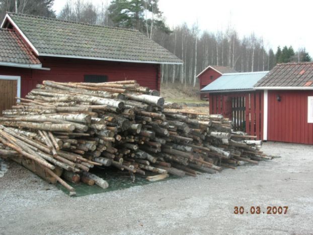

I dag fick jag hem ett lastbils lass ved..
Påsken är räddad :)
