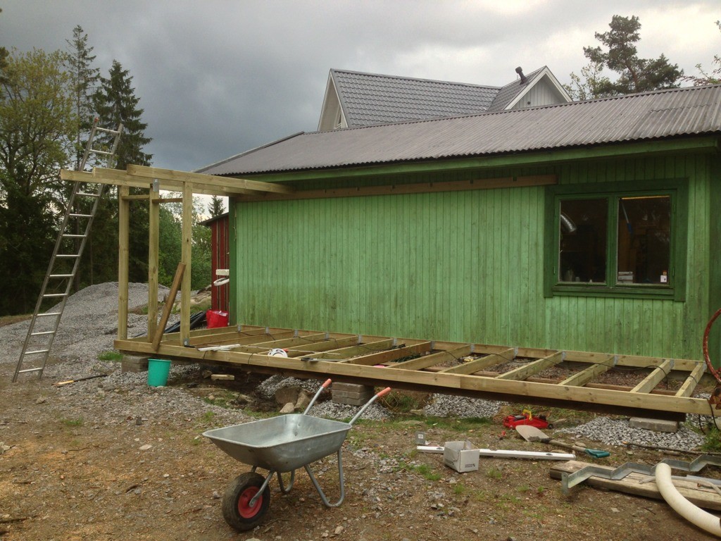

Blir en vedbod iår :)
corre
kulle
Ursäkta om jag lägger mig i , men hur mycket lutning har du på det taket ?
Det bör vara iallafall 10-12 gr lutning för vatten har en jäkla förmåga att rinna baklänges.
D09
D09
Jag har ett fall på ca 6 cm på 2,4 meter, inte många grader, kanske för lite..
Med lite vind så kommer det rinna bakåt :/
60mm på 2400mm är 1,3grader ish, minst 7 för plåt.
Du behöver ca 350-400mm höjdskillnad mellan ytterändarna för att få lagom fall.
D09
D09
Vad tror ni funkar,
Montera bockad plåt som stoppar regn som blåser upp/bak?
Eller kapa av 30 cm på stolpen och öka lutningen ? :)
Har ju inte kommit så långt än så alla tips och kommentarer är välkomna :)
Blev nog lite upphetsad av att få så stor volym som möjligt :)
Kapa stolpen...
1.4 grader är ingenting...
