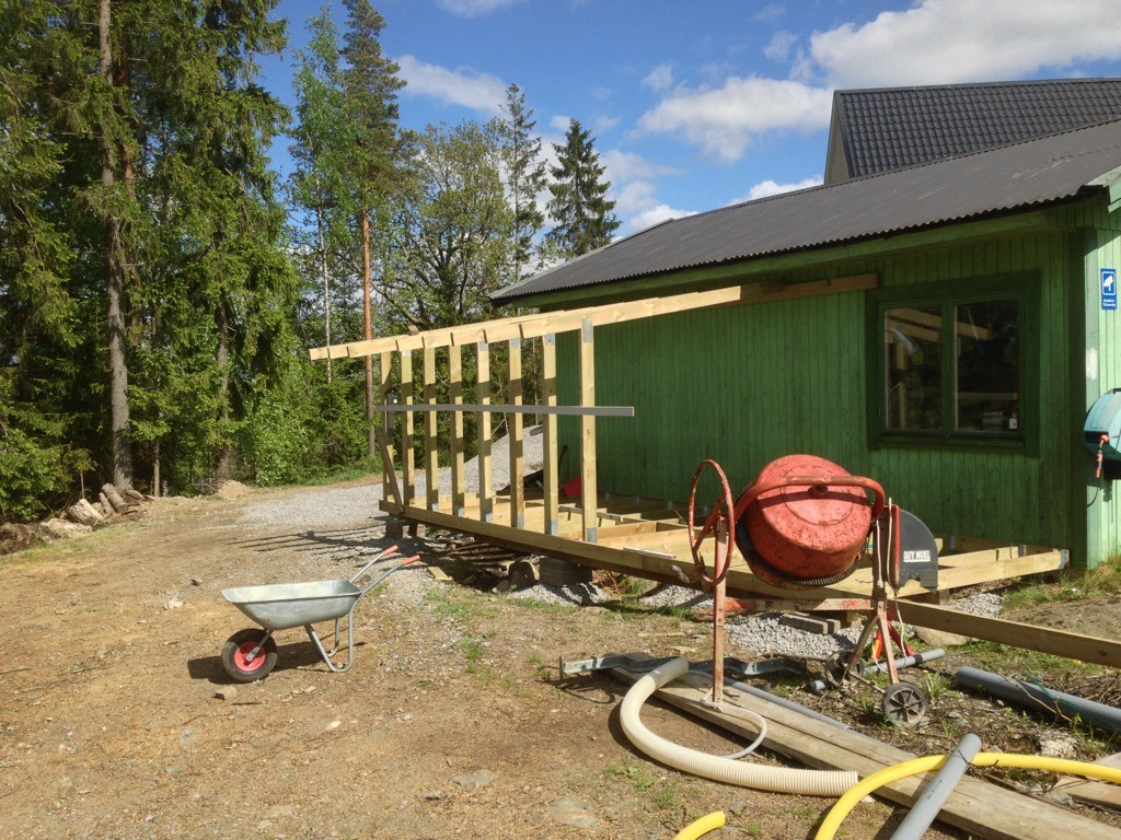

Lite bättre lutning, drog av 35 cm till
Tanken är att klä långsidan med stående panel med 70mm bredd och 70mm luftspalt.
Kortsidorna ska vara öppna, vid garagefönstret ska vedklyven stå, uttaget blir från kortsidan mittemot.
Ska kolla på bygghandeln om det finns några bra lösningar till dörr.
Skulle vilja ha ett skjutdörrsystem där man stänger ett fack och har ett öppet o tvärtom. Långsidan ska delas i två fack
Tips råd?

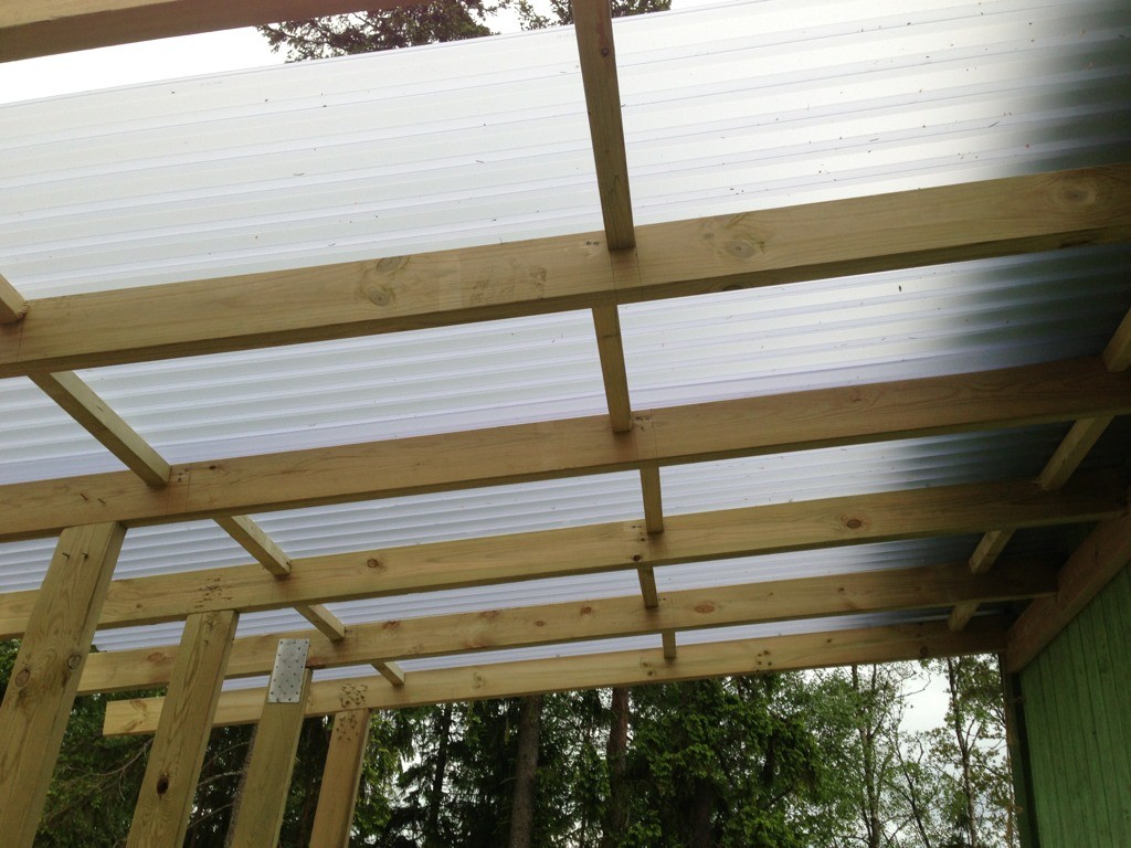

Helst 60 c/c men inte mer än 70 för snö kan bli väldigt tungt
Hur långt är det mellan takreglarna ?
Inte så roligt med hål i taket när det är vinter o snö
Man får va försiktig oxå om man behöver skrapa ner snö
Sen hade nog jag lagt bärläkten ovanpå
Var inne på att lägga den ovanpå, hade varit det snabbaste jobbet men det blev tajt vid högsta punkten.kulle skrev:
Gott, då ska jag förstärka upp
Nu ligger det på mätt från väggen -20cm -120cm -220cm samt blir ca -300cm Får lägga in det dubbla då
Näää, vill inte ha några överraskningar ha ha var uppe o klättrade och det var jäkligt sladdrigt plasttak typ som att man dragit en kondom över regelverket ha ha
