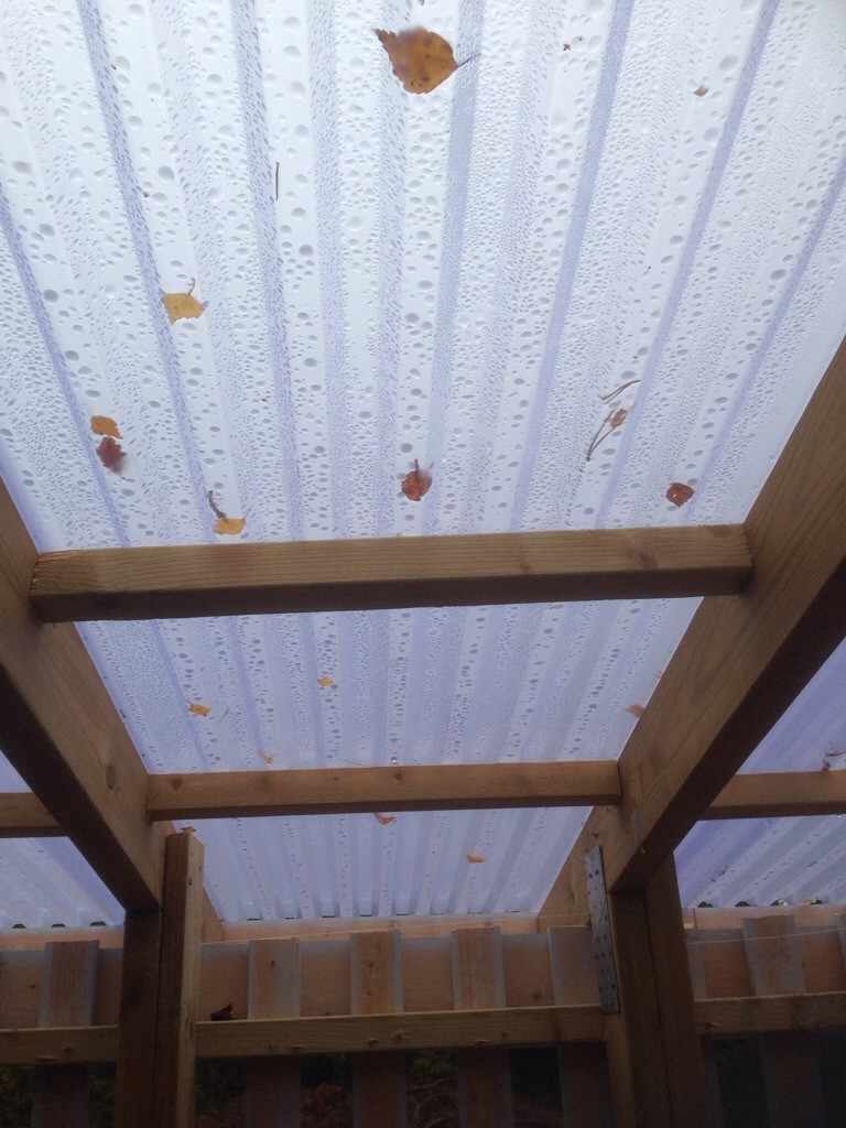

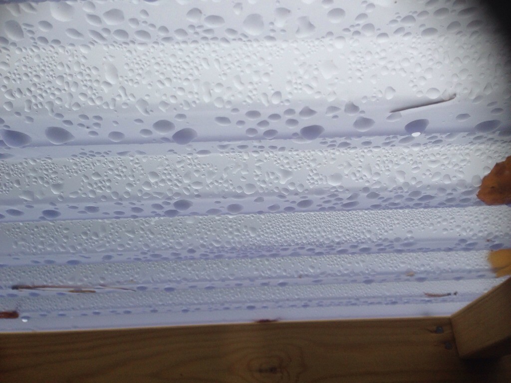

Vafan... Nog att det regnar ute men jag vill ju inte droppar på insida tak på vedboden
D kan väl inte vara bra?
Förmodar att vattnet tryckts bakåt på taket och rundat kanten.

Kondens kallas det. Du behöver ett undertak, kanske räcker det med byggplast.
A&O vid all vedtorkning är luftcirkulation. Optimalt hade en vedskjul på en högt belägen klippa gjort av reglar, hönsnät med ett plåttak en meter över travarna. ett plåttak med rejält uthäng över väggsidorna. Helt fritt runt i kring så vinden kunde blåsa rätt igenom de glesa travarna.
