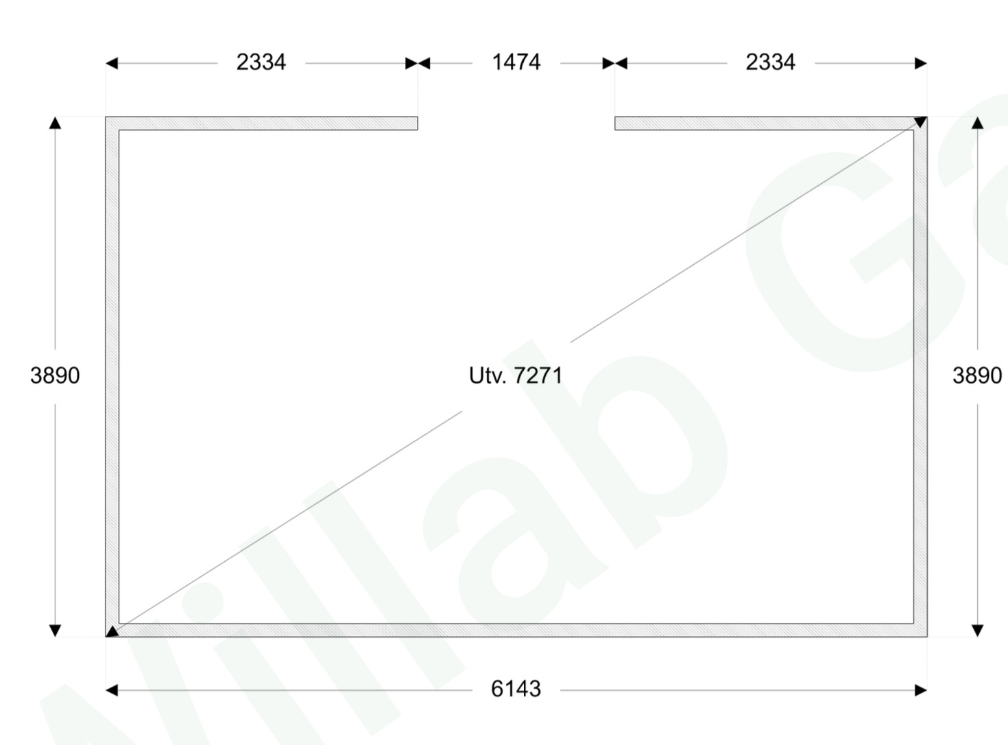

jag behöver hjälp med att räkna ut hur många 15cm breda och 19cm höga lecablock som går åt för murning av 60cm mur för ett växthus som har måttet 6,1m x 3,9m.
Någon som kan hjälpa mig?
Blir det 33 block (kortsida 7+ kortsida 7+ långsida med öppning 8+ långsida 11) per skift om längden är 59cm, eller tänker jag fel?
  • Ritning av växthus med dimensioner 6,1m x 3,9m och öppning, totalt yttermått 7271mm, visande murschema för lecablockberäkning.
Det här är mellanstadiematte.
Orörd långsida 10,4 block. Dvs har du en fogbredd på 2,7 cm går det jämnt ut.
På kortsidorna blir det 6 block, går också jämnt ut om du avslutar innan hörnet och har fogar som är 4 cm. Kanske lite stort?
Brutna långsidan ger 3,7 block på varje sida, så där kommer du nog inte undan att kapa.
Ett varv blir alltså 10+6+6+4+4=30, för precisionen inköpslista. När du väl ska bygga är nog enklast att göra en skalenlig skiss så du får skarvar etc på lämpliga platser.
