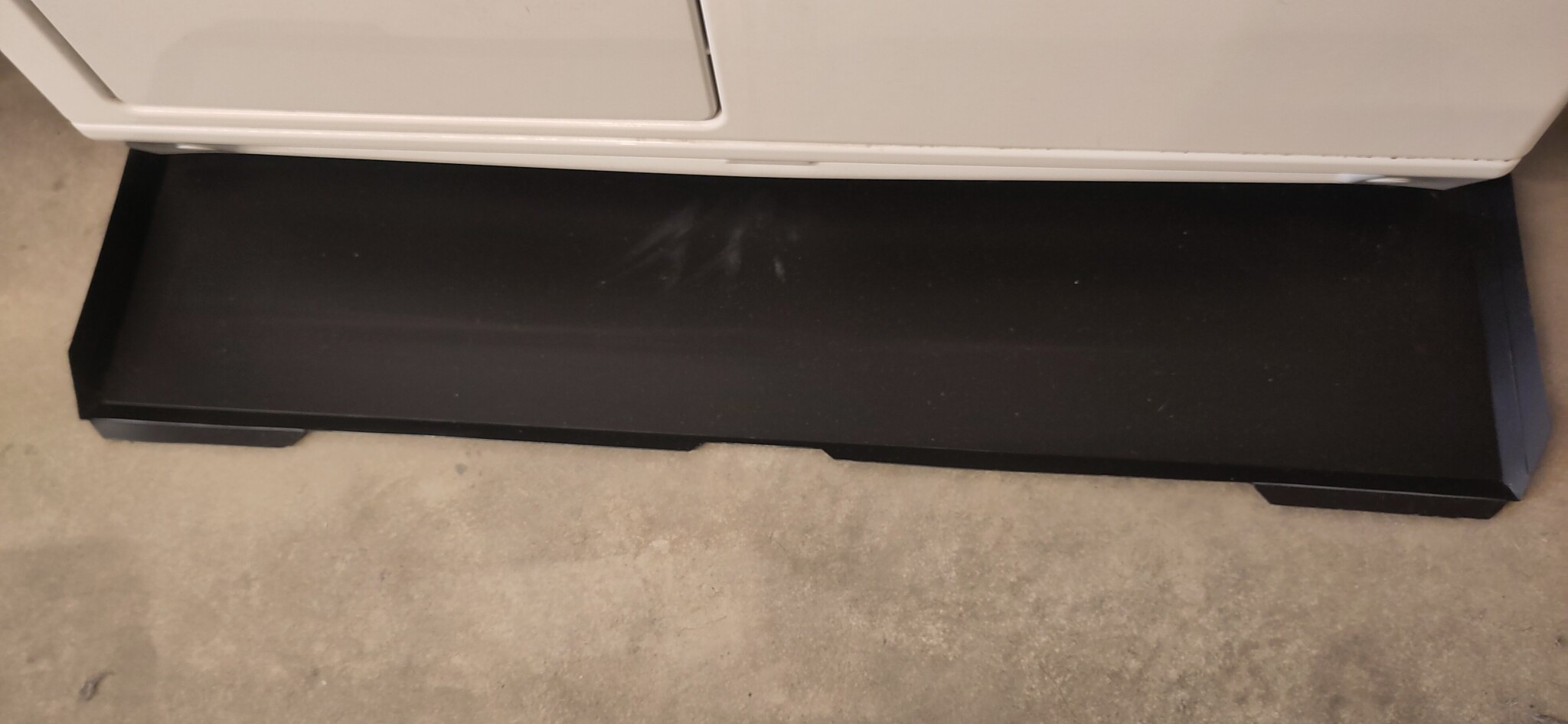

Framluckan till torktumlaren håller inte tätt och droppar lätt framför befintlig läckageskydd. Känner någon till skydd som är djupare än 60 cm? Letat men inte hittat, allt ser ut att vara standardmått till max 60cm.
Ett läckageskydd är ju till för att visa att det läcker så man kan fixa läckaget. Vad är det utrymme som torktumlaren står i eftersom det inte verkar finnas ett tätskikt på golvet? Går det inte att fixa läckaget vid luckan? Har du kollat varför det läcker?
Festlund
Det är rå betonggolv i tvättstuga. Dörren är sned/böjd så att det glipar nedtill - och det är en gammal Miele torktumlare som bara går och går och går. Man skulle behöva behöva byta hela dörren och det blir nog svårt att hitta en reservdörr till den.
Följer upp på min egen tråd. Löste det med Artikelnr 8080973 på Dahl. Funkar utmärkt. Svart spilltråg under en vit hushållsmaskin, monterat på ett betonggolv.
