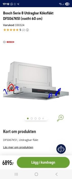

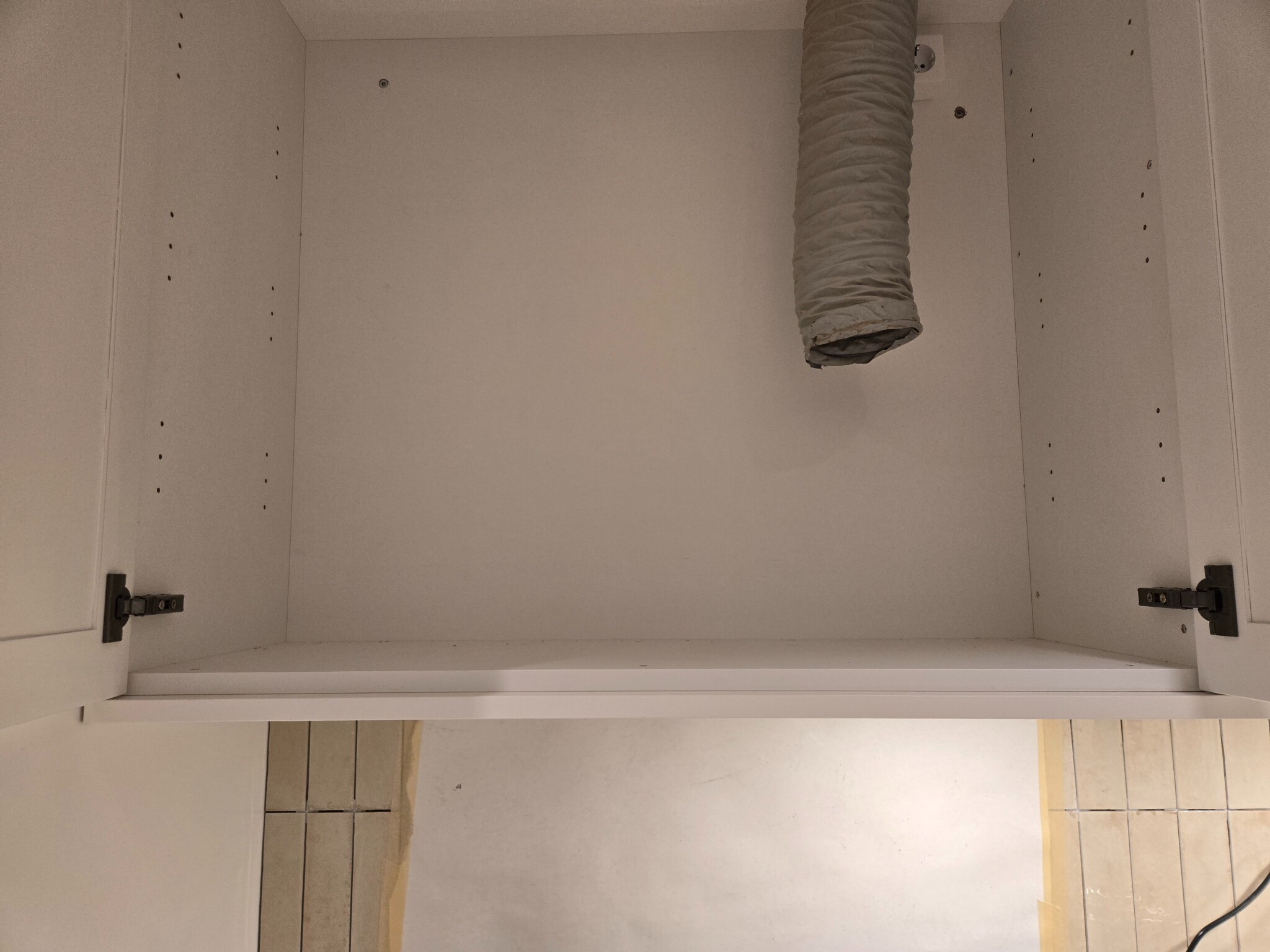

Hur montera Bosch Serie 8 Utdragbar köksfläkt 60cm i ett 90cm skåp?
Jag kan inte uttala mig specifikt om den modellen, men min erfarenhet av liknande modeller får mig att tro att den röda markeringen är som en klämma som man klämmer fast fläkten i undersidan av skåpet med, och sedan skruvat man i några skruvar invändigt in i stommen.
Ska du sätta den i ett vanlig 90 skåp räcker det nog med att du sågar ut ett lämpligt stort hål i botten av skåpet och sen fäster den i det kvarvarande materialet. Eventuellt behöver du stadga upp botten för att klara vikten av fläkten.

Då sitter fläkten även med skruvar underifrån. Tror att botten är stabil då det även finns en skiva med spots som hår hela vägen under två 90cm skåp.VLJ skrev:

Monteringsanvisningen är här: https://media3.bosch-home.com/Documents/9001530017_F.pdf
Enligt den ska en särskild fästdel skruvas fast i stommens sida och sen hakas fläkten fast i dessa fästdelar osv. Det blir knepigt i en 90 cm bred stomme. Endast om fläkten är 90 cm bred ska den skruvas fast underifrån.
Jo sant, men hur kan man göra om det inte är möjligt då skåpet är 90cm?BirgitS skrev:
