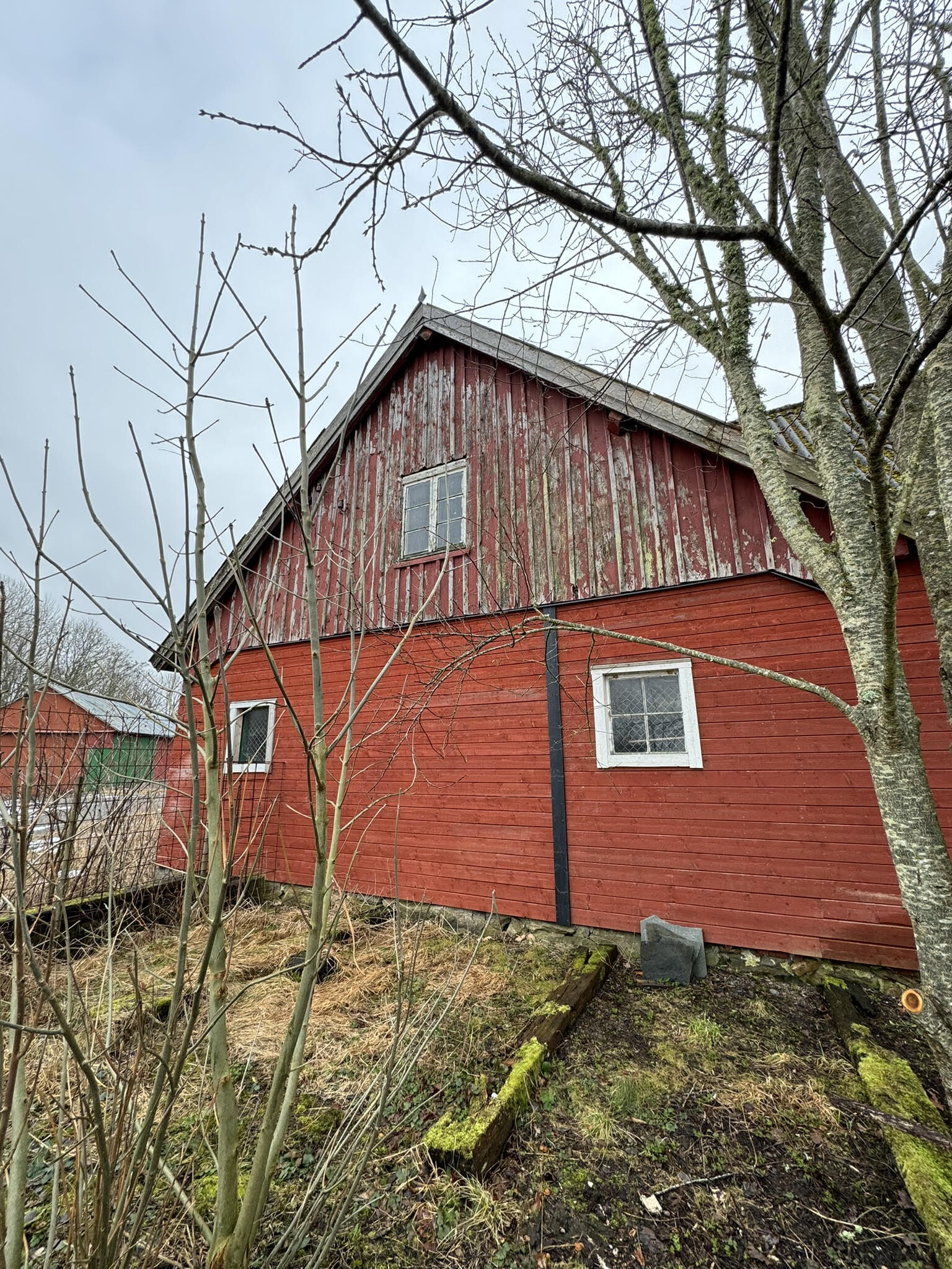

Bild på bortre gaveln från utsidan, snickeriet ligger innanför de nedre fönstren, logen bakom det översta fönstret.

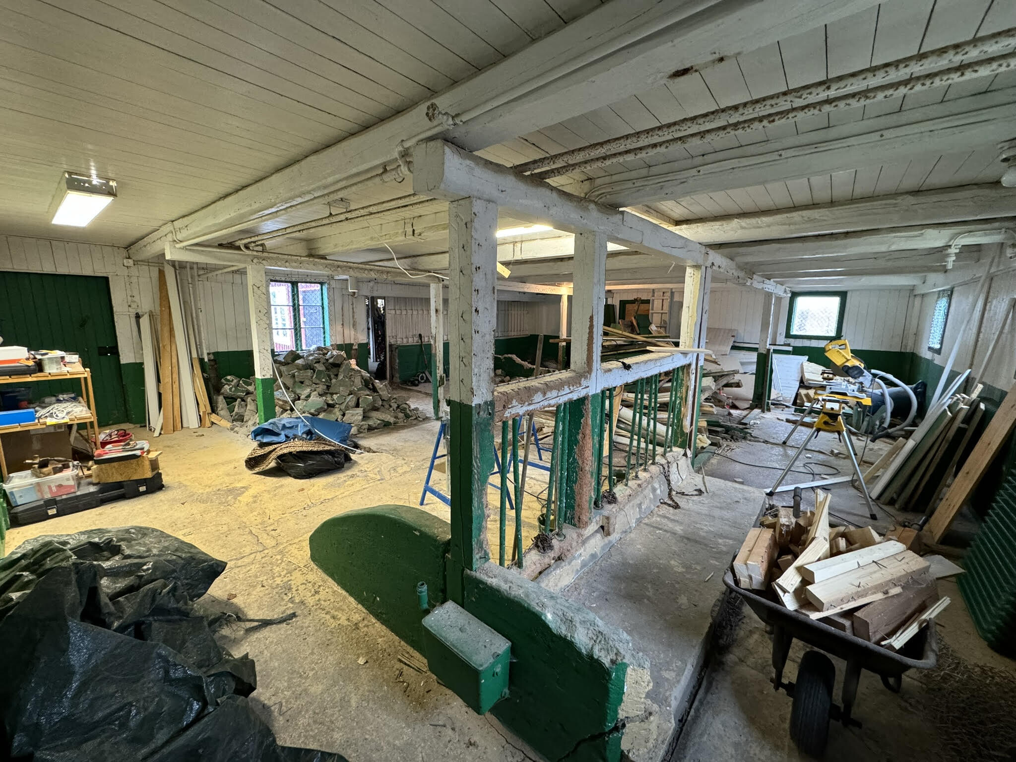

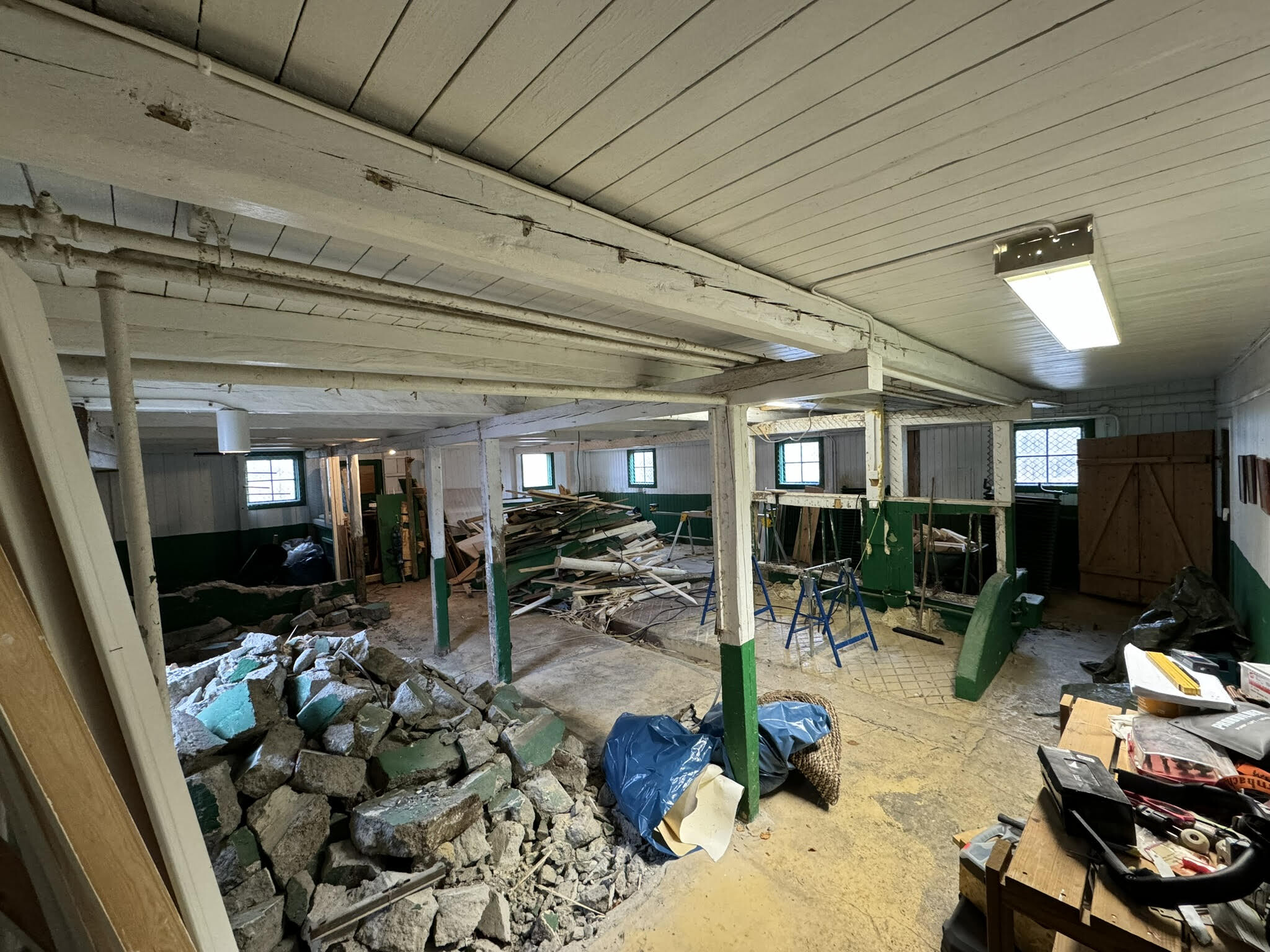

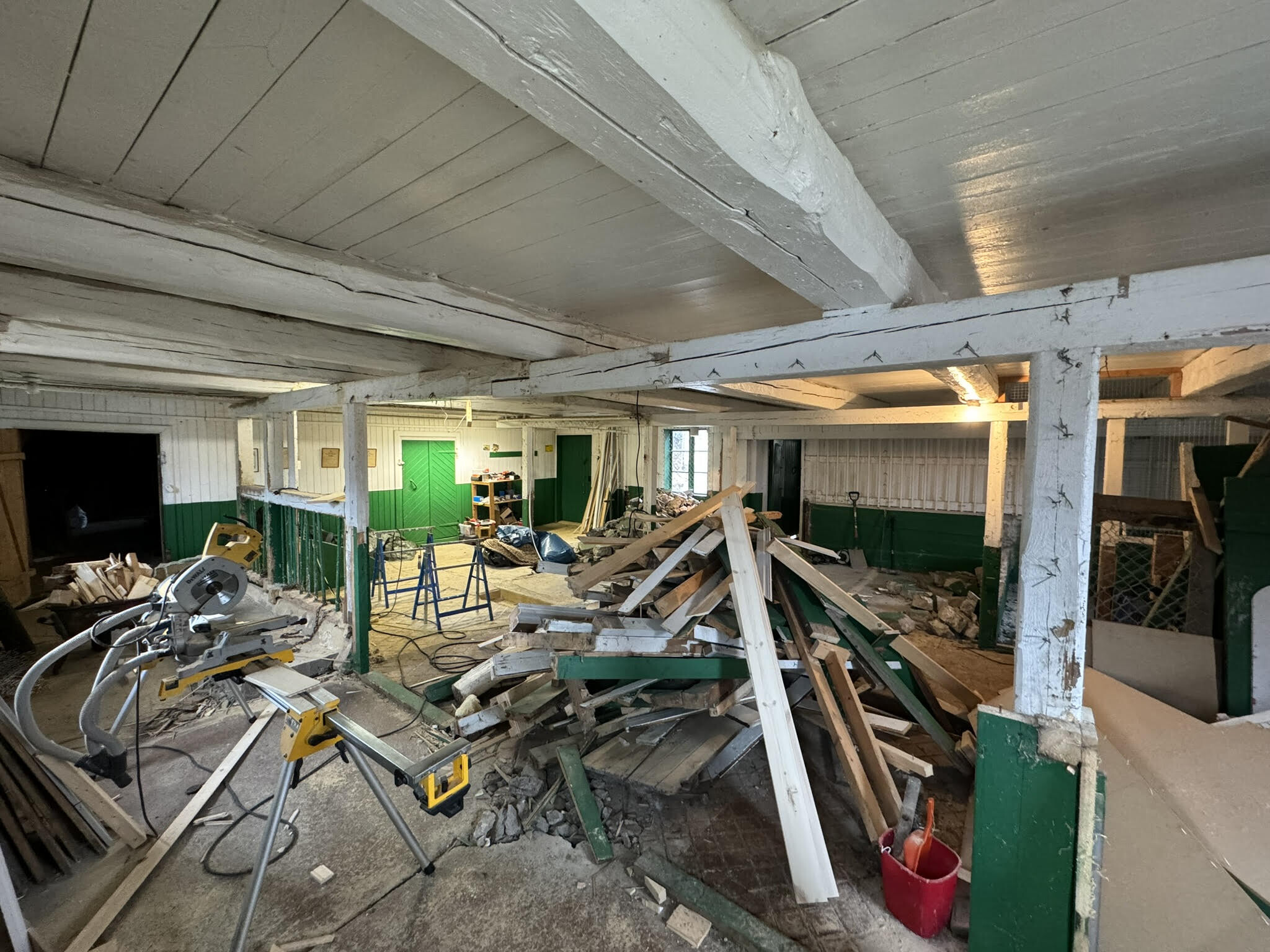

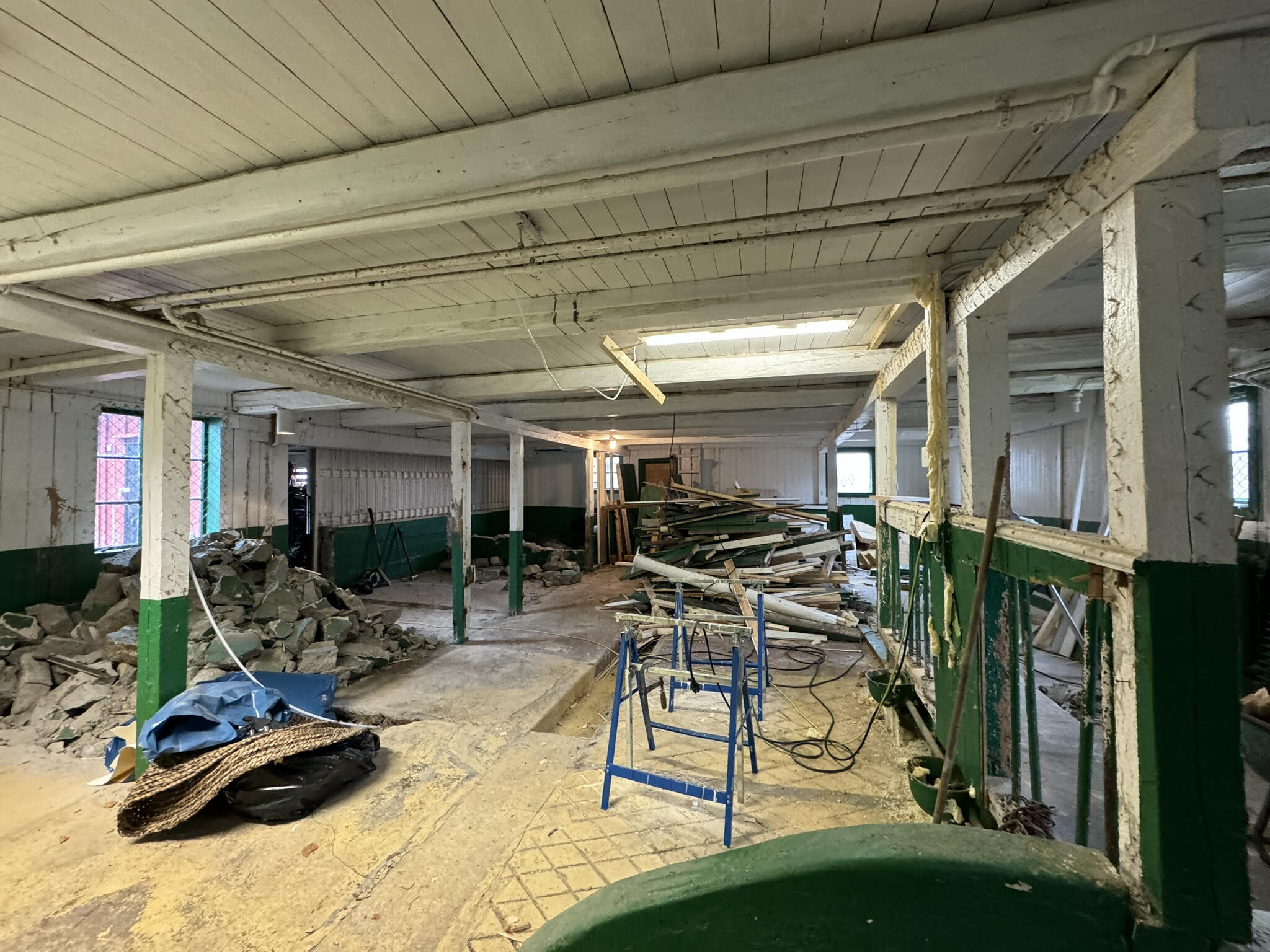

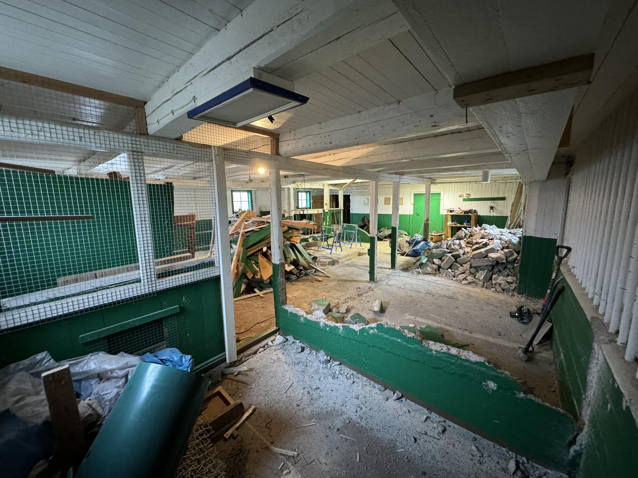

Här följer fem bilder inne ifrån rummet för att ge en överblick över hur det ser ut. Bilderna har några månader på nacken så nu är alla innerväggar/betongväggar rivna samt allt skräp utforslat.

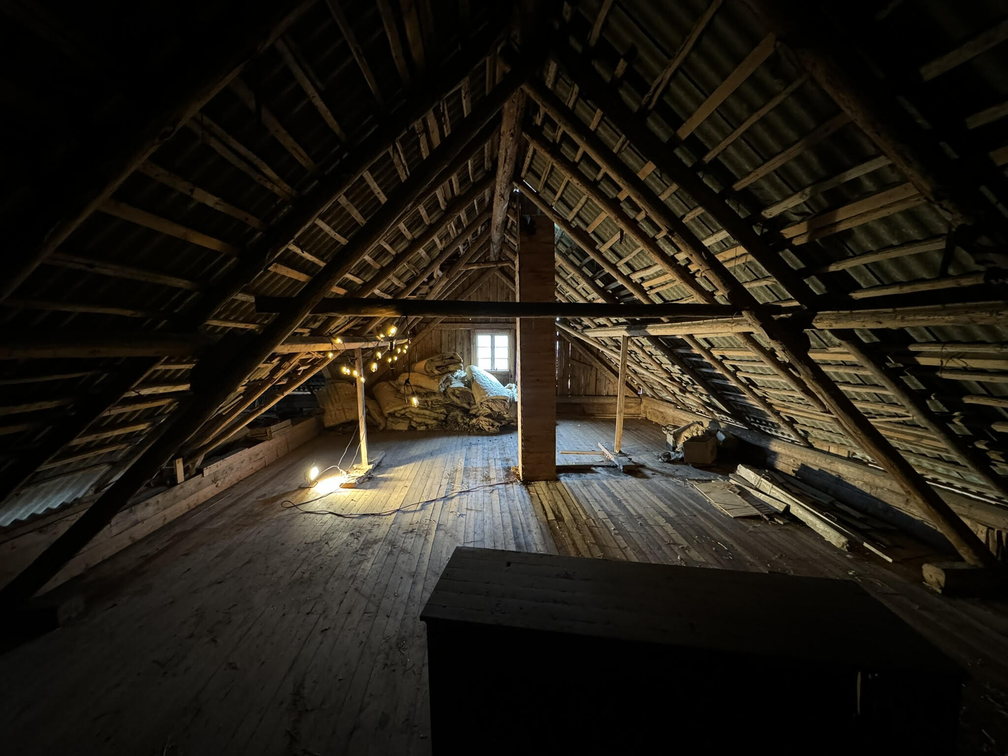

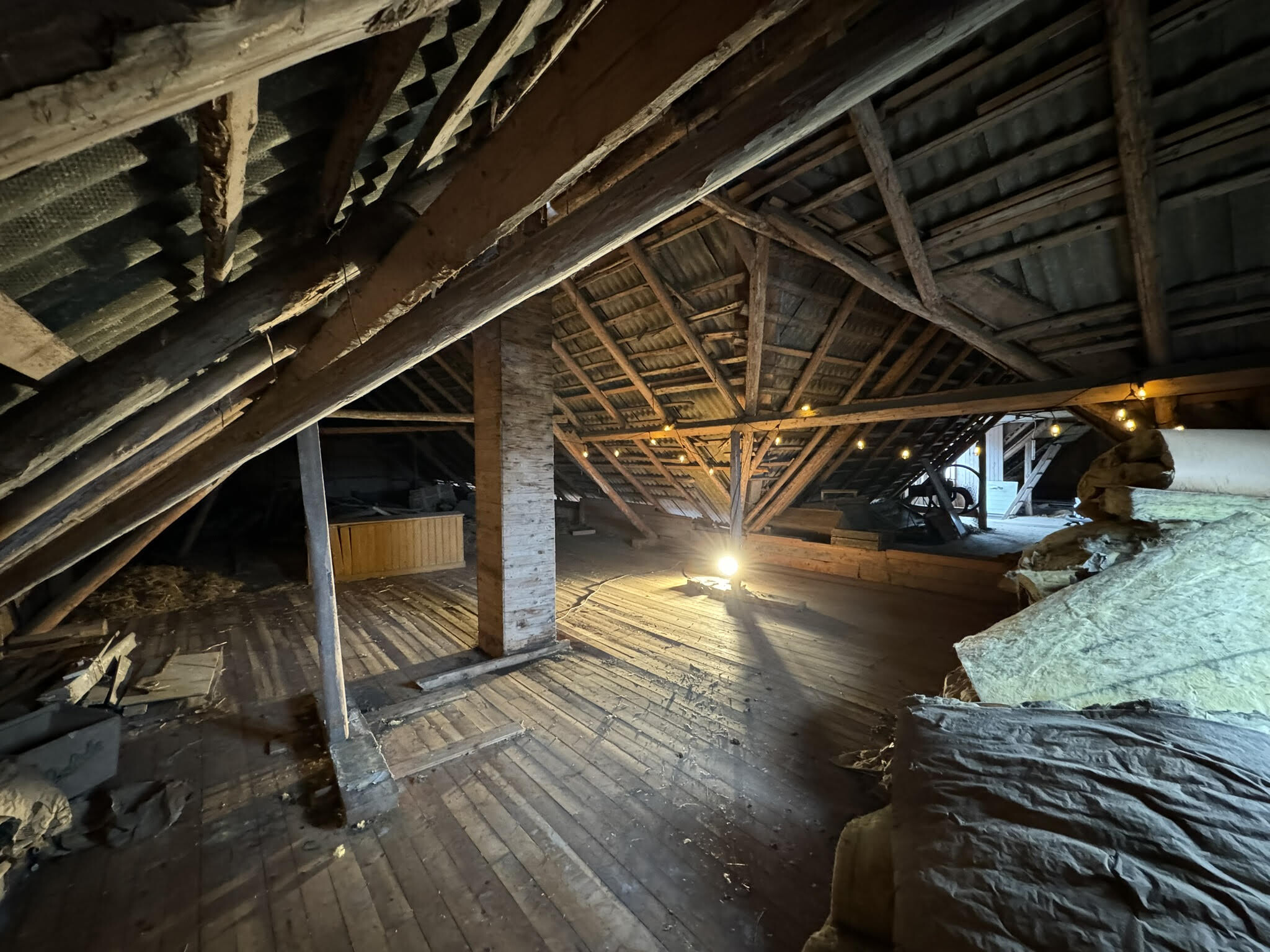

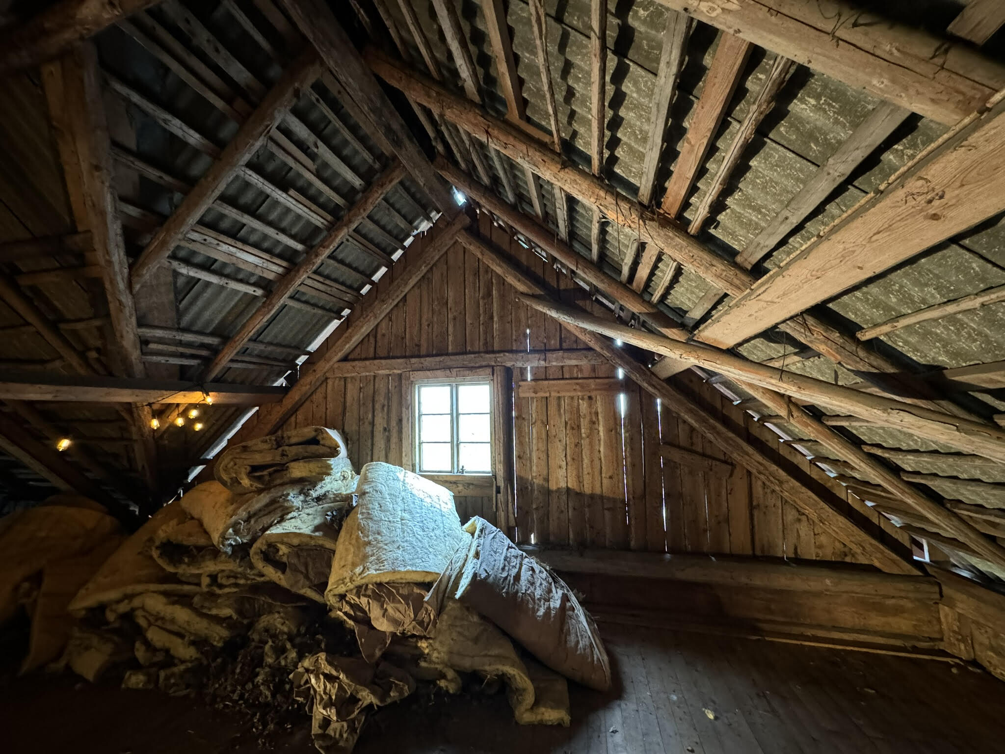

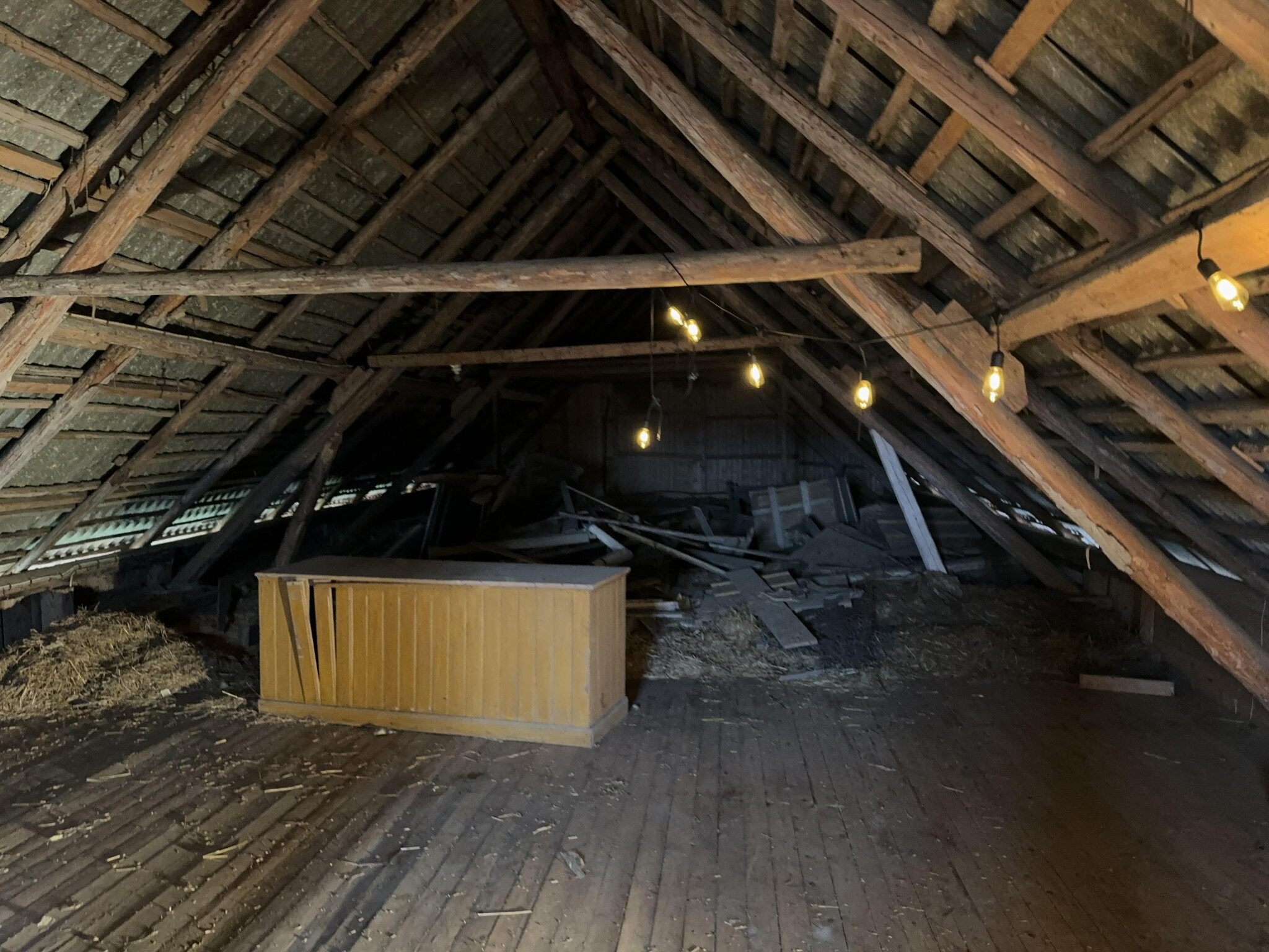

Här följer några bilder från logen ovanför snickeriet:
Den stora “pelaren” i mitten av rummet är en ventilationskanal som skall tas bort.
Två stolpar står utplacerade från taket, tror att dessa har kommit dit i efterhand.
Det är endast ytan fram till strax efter bänken på bilden ovan som skall växlas av. Där skräpet ligger är det andra utrymmen under.
Totala ytan inne i snickeriet är 10,2m lång och 8,5m bred. Takhöjd till bjälklag ca 2,22m.

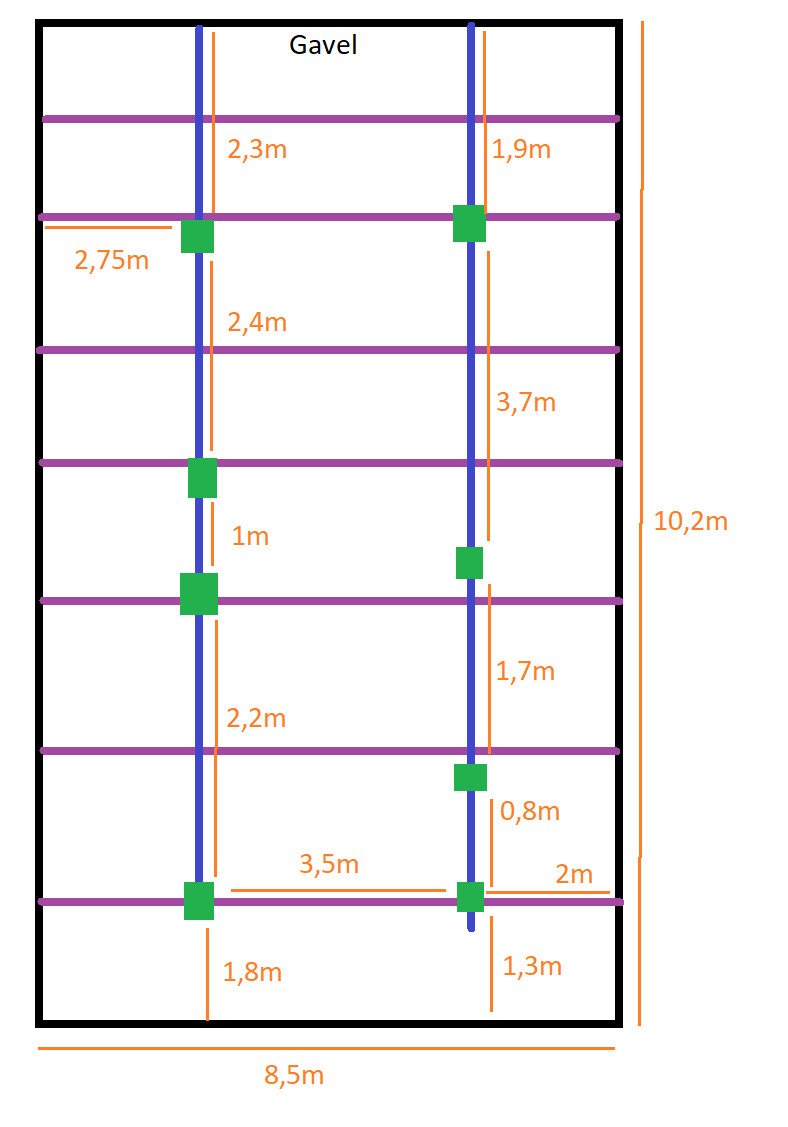

7st synliga bjälkar i dimensioner från ca 22X22cm ned till 15x15cm. CC mått ca 130cm.
Bärlina (liggandes under bjälklaget):
Dimension ca 15x15cm
Pelare som bärlinan vilar mot:
Totalt 8st i dimension ca 13x13cm
Skiss på hur bärlina och pelare är placerade i förhållande till varandra och ytterväggarna.
Alla mått är angivna i orange, bjälklag i lila, bärlina i blått och pelare i grönt.
