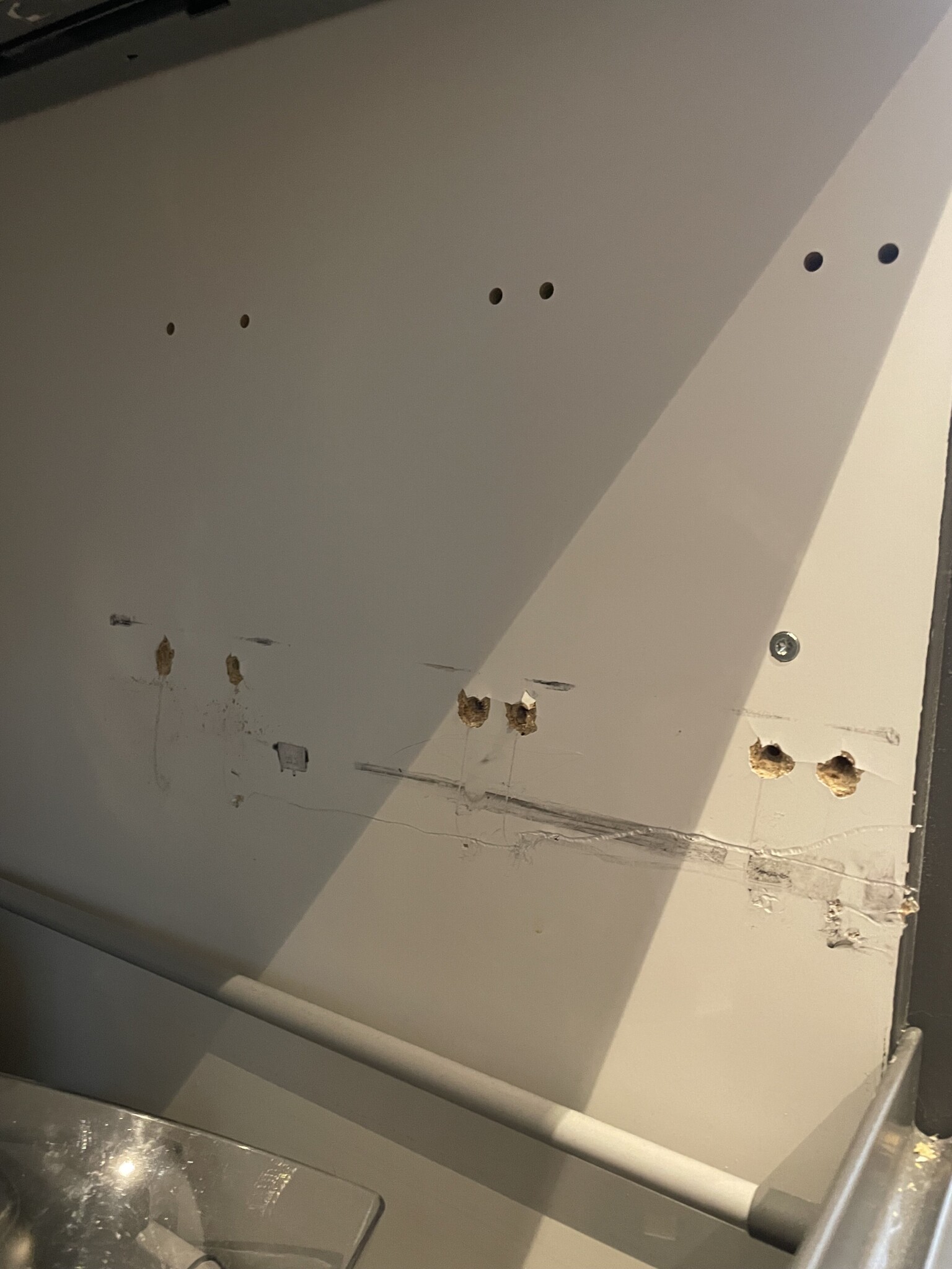

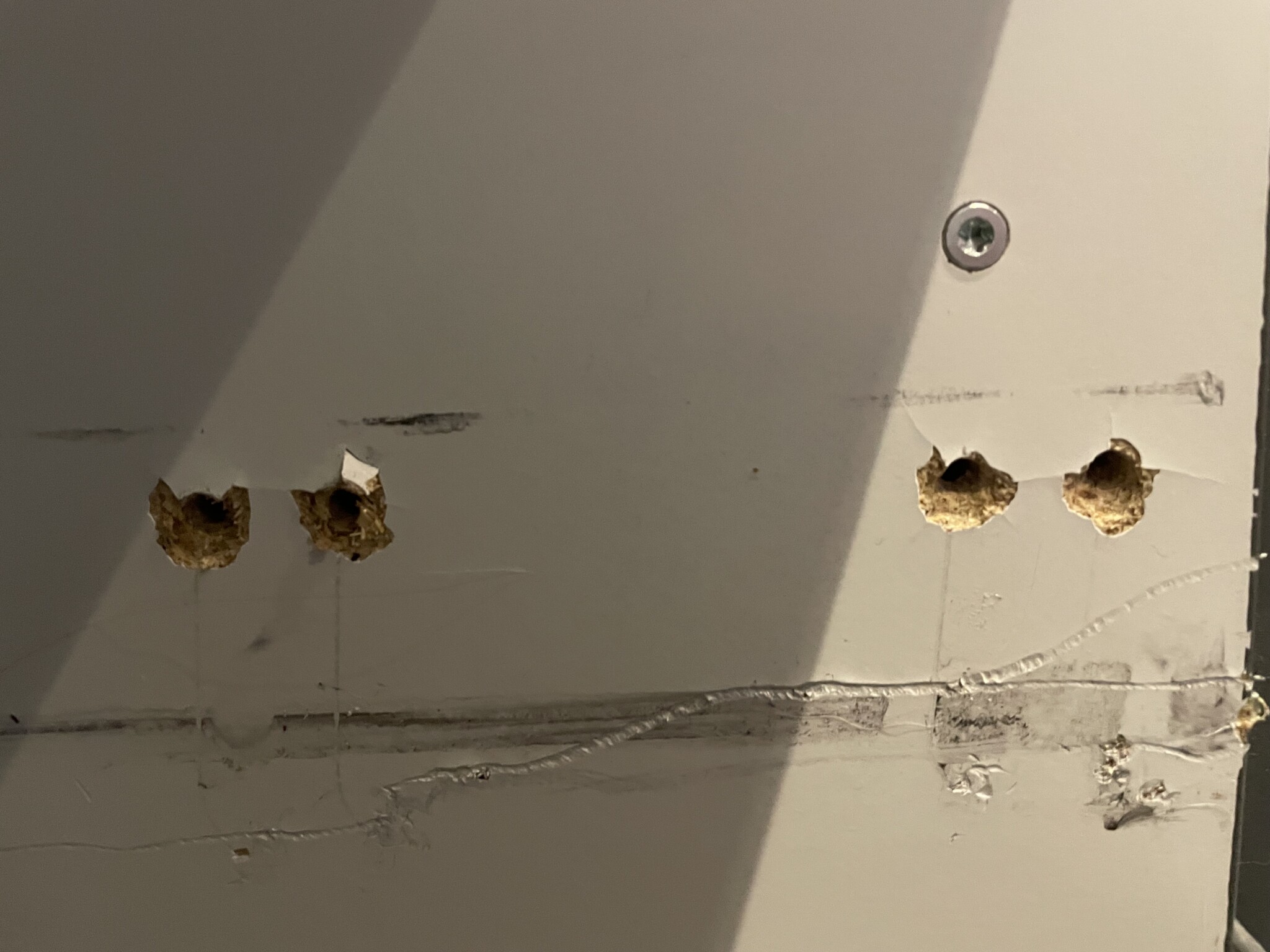

En av kökslådorna gav med sig efter att skruvhålen på enda sidan gått sönder.
Det rör sig om totalt 3 * 2 stycken.
Hur går man bäst tlllväga för att laga dessa så att man kan göra nya skruvhål och sätta in kökslådan igen?
Tack!
Tack!
Beror på vad du har för verktyg.
Med en kvistborr och pluggfräs skulle du kunna borra ur och limma i träbitar så du får bra material att borra och skruva i.
Ett annat alternativ är typ tvåkomponentsspackel eller sågspån och trälim och fylla upp med.
Det där, skulle jag säga, är inte något som snickar-svensson fixar. Jag har inte centralmonterade tummar och snickarförmåga lite över vad grannarna har men befinner mig ändå på lägsta amatörnivå jämfört med ett proffs. Jag tror inte jag skulle fixa att reparera det där på ett bra sätt och skulle satsa på att byta skåpet. Hade det varit en stome i massivt trä hade jag nog kunnat fräsa ur material och sedan lagt i något färdighyvlat standardmått till list, men här är det dålig spånskiva att jobba med....

Tryck i en gul röd eller brun plugg och ta ett rakblad och skär av överflödet . Fortfarande för stort så tryck i ett par tändstickor och bryt sv.J JollyDH skrev:

Kommer aldrig hålla i längden när man ser vilken misshandel hela den sidan utsatts för. Inte direkt något pensionärspar som försiktigt dragit lådorna sakta och rakt.N Nickesågen skrev:
Helt ny sida eller så måste alla hål fyllas med något permanent som blir en del av spånskivan, och sedan borra nytt.
Se om du har några träplugg liggandes över från något tidigare möbelbygge eller köp på närmsta Gör(Förstör) Det Själv- butik.
Borra upp hålet och peta in pluggen med trälim.
Sen borde det vara rätt fram och få det fint.

Tror det blir besvärligt. Högst troligen går det inte att bygga på flera millimeter utan att det blir problem med skenorna och lådans glid. Det gör inget vid ett gångjärn men lådor och glidskenor fungerar ju annorlunda.D DrBross skrev:
Har använt dessa och det funkade helt ok
