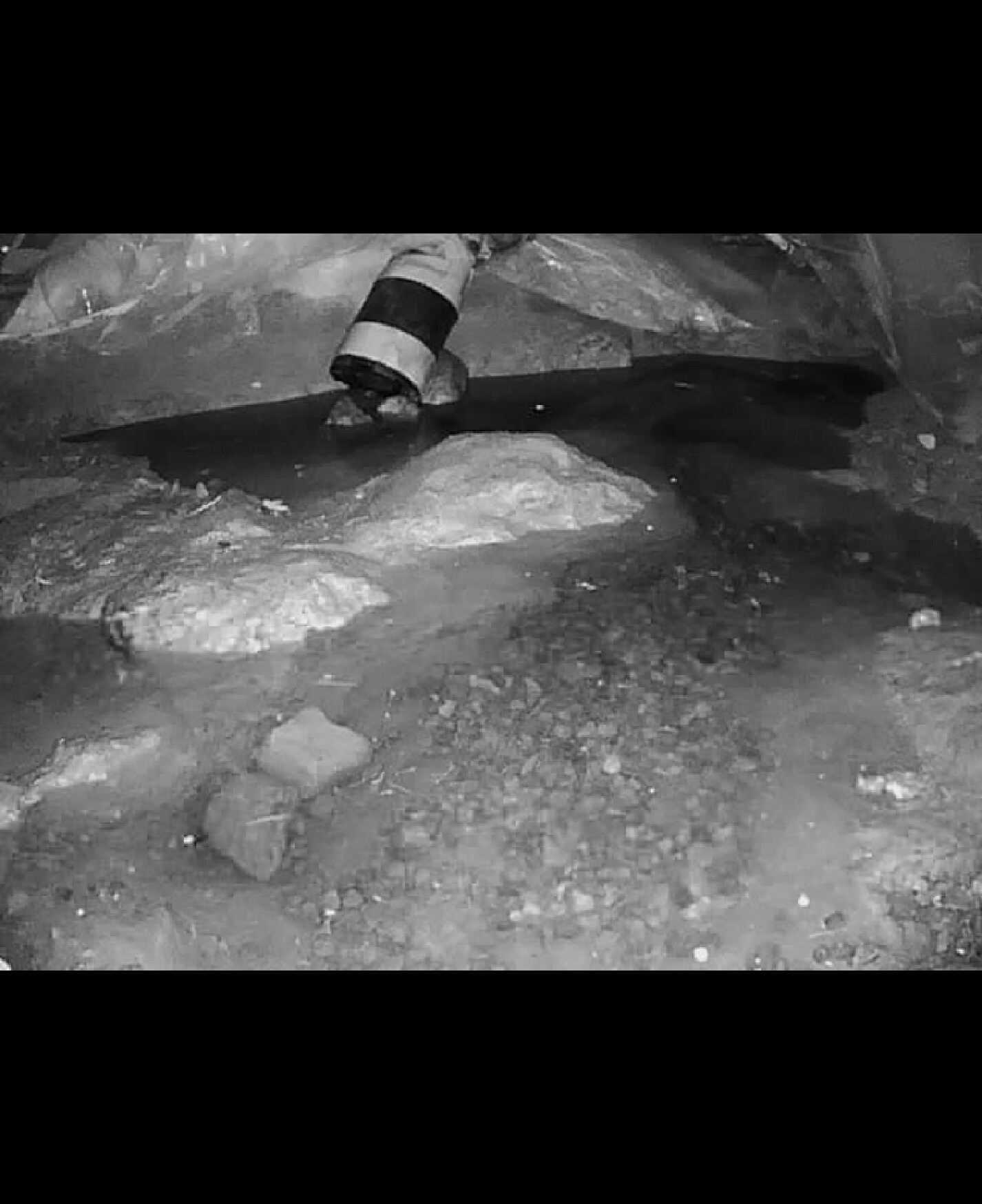

Under vårat hus. (Krypgrund) har vi en fördjupning på ca 50cm djup och ca 150cm x150cm stor.
I den finns en spricka som det stiger upp vatten ur.
Fördjupningen är helt i sten.
Vattnet stiger aldrig helt upp utan fyller upp gropen på några dagar för att sedan stanna upp.
Jag har nu byggt ett tält över gropen med byggplast. Högst upp i tältet har jag anslutit en ledning som går till en ventil med en rörfläkt. Så jag håller fukten borta från grunden men förstår att det aldrig är bra att ha en vattensamling under ett hus.
Jag skulle vilja höra lite om olika anfallsvinklar på problemet.
Lösningar jag lurat på...
Jag har funderat på att gjuta igen allt. Men känns väldigt oberäkneligt. Vattnet lär ta en annan. Kanske sämre väg.
Eller fylla upp med makadam och plasta med förutsättning att jag testat att mer massa inte höjer nivån utan minimerar vattenmängden. Denna ide är väl mest rimlig.
Sen har jag hört om att borra. Ev spränga sprickor i berget. Men att det kan bli motsatt resultat. Att det kommer mer vatten. Eller att en ev avrinning stängs. Också oberäkneligt..
Pumpa ut mekaniskt med plast över.
Dräneringspump med vippa rostar lätt ihop om den ska stå blöt konstant. Har en på tidsintervall för ett annat problem och det fungerar. Förslag på annan pumplösning? Helst vill jag inte ha nån pump alls eftersom dom går sönder och kostar pengar.
