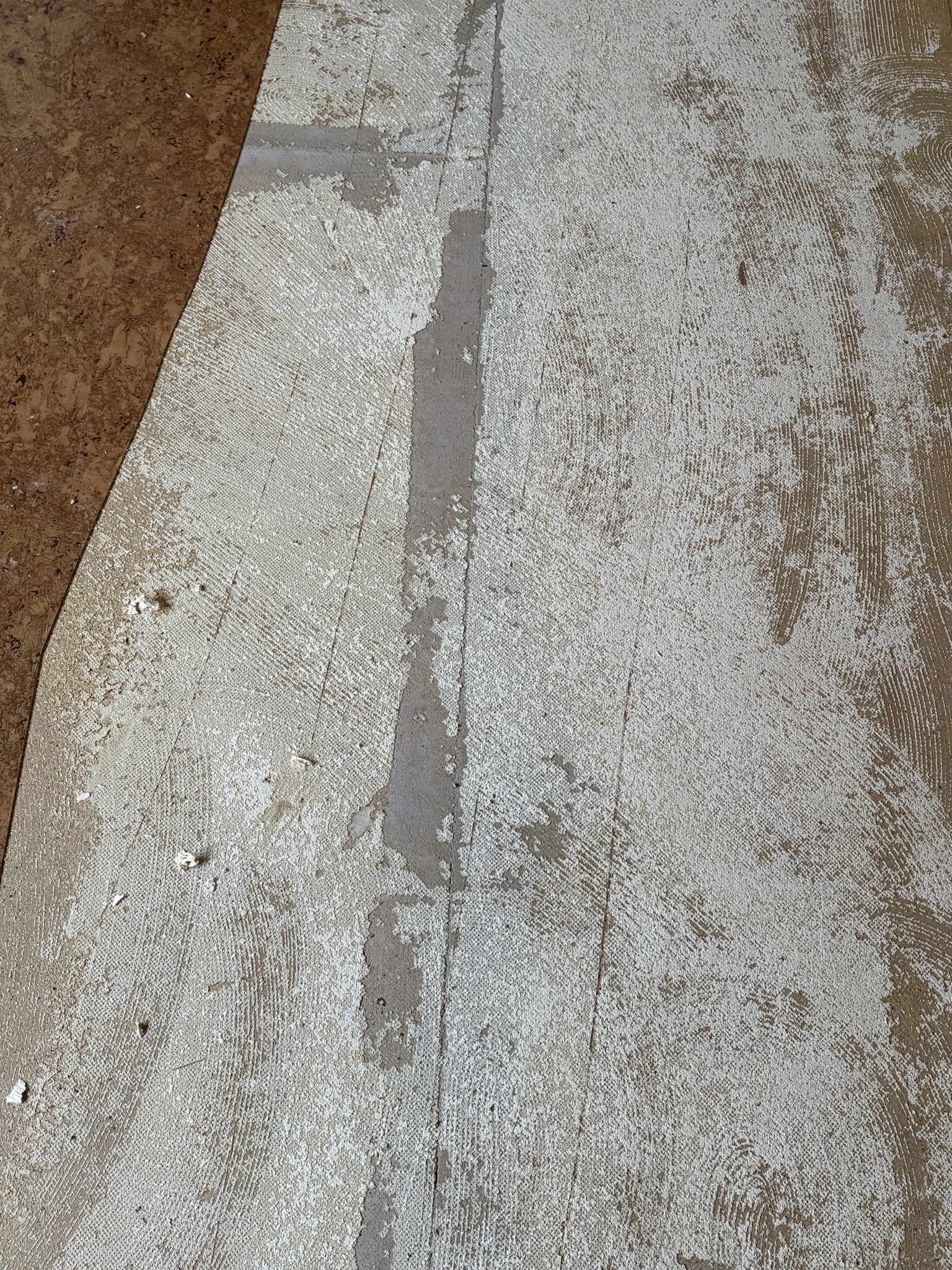

Jag började riva ut plastmattan i mitt hus från 1982 innan det slog mig att det kanske finns asbest i limmet.
Vad tror ni? Limmet är ju vitt vilket bör vara bättre?
  • Sliten yta med borttagen plastmatta som avslöjar vitt lim på golvet, potentiellt asbesthaltigt, i ett äldre hus byggt 1982.

Ganska osannolikt eftersom asbest totalförbjöd -82.

Och innan dess var förbjudet ett antal år i produkter där det fanns alternativa material, som i t.ex. lim och plastmatta.

Inte i limmet men möjligen på baksidan av mattan om den är av kartongtyp. Att asbest förbjöds ett visst år hindrade inte golvfirmorna från att avsluta sina lager av äldre mattor. Skicka in en bit på analys om du undrar.

Ja jag förstår :) Sen är det väl främst när man slipar som det kan bli ett problem?
Jag tänkte bara skrapa bort det mesta av limmet och sen bara lägga papp sen parkett på det.
Intet
I ditt fall blir det inger problem hur du än gör. Så strunta i det och sätt igång. Normal försiktighet i form av munskydd om det dammar rejält är naturligtvis aldrig fel oberoende av om det finns asbest eller inte. Liksom hörselskydd och skyddsglasögon. Allt efter behov.

Du känner dig väldigt säker, vad baserar du det på?

Erfarenhet. Jag har sannolikt andats in tusenfallt mer asbest än du någonsin kommer att göra under hela ditt liv.
Likaså har mina gamla kollegor. Ingrid av oss har blivit sjuka.
En förutsättning för att drabbas är att man vaneröker, något som sällan nämns i statistiken.

Tack! Men jag menade snarare hur du visste att det inte är asbest i mattan eller limmet

Om du vill vara orolig så kan ingen hindra dig.
Men annars är det låg risk och med grundläggande skyddsåtgärder ingen hälsorisk alls.
Lägg din energi på annat, risken att du dör av asbest i det här scenariot är miljoner ggr lägre än att du drunknar i en vattenpöl (vilket faktiskt händer).

Aha. Nej, det vet jag inte. Men det spelar ingen större roll.
owaysis
Du kan ju skicka in prov och få det testat. Kostat några hundra. Det kan tvärt det.
Kan säga att jag skickade in ett prov och fick svar tillbaka att det inte var någon asbest i mattan eller limmet.
