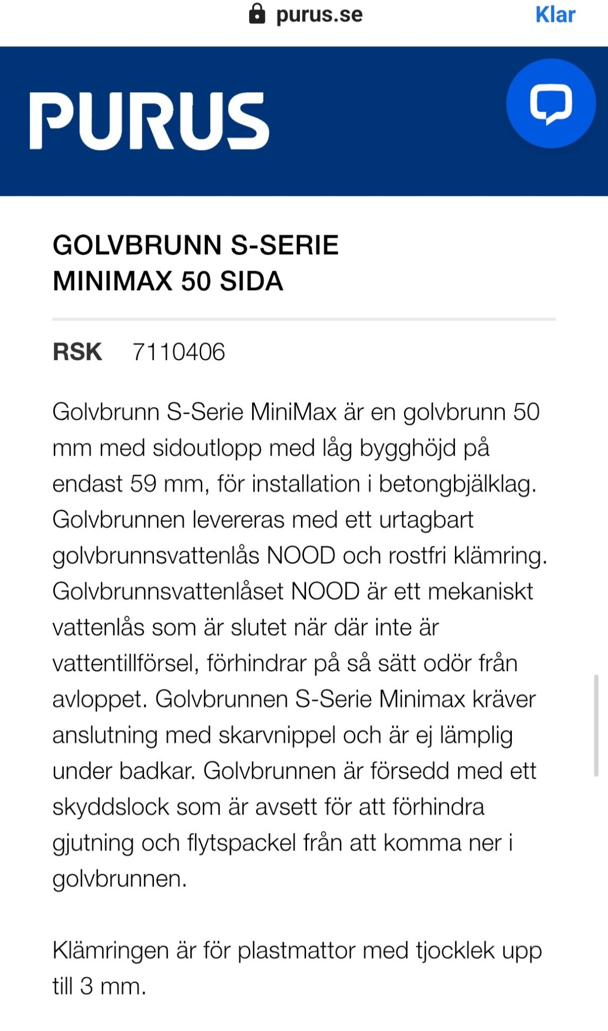

Det vet jag inte. Den vedertagna användningen av ordet "spygatt" är just golvbrunn utan vattenlås. På din tredje bild ser det väldigt mycket ut som ett vattenlås.
35mm är för liten dimension för badkar i alla fall. Vad som gäller för dusch har jag inte i huvudet.
Det ska både gå en tvättmaskin pluss dusch i det avloppet med den dimension. Plus att tvättmaskinen har dem inte anslutit till brunnen så om man ska köra den nu kommer allt vatten spruta ut i badrummet och sen ut i hallen.

D Dilato skrev:
I inlägg 19 finns två länkar, en till en spygatt och en till en golvbrunn
Den andra är det dem satt in och det är 35mm hål ut ur brunnen.
Golvbrunn med mekaniskt lås
Specifikationer för golvbrunn S-Serie MiniMax 50 med mekaniskt vattenlås NOOD, lämplig för betongbjälklag. Inkluderar mått och egenskaper.

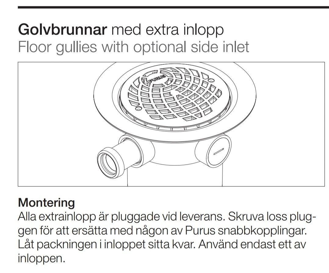

Till tvättmaskinen borde det väl ha varit nåt sånt här
Golvbrunn med extra inlopp och mekaniskt lås, monteringsanvisningar för anslutning via Purus snabbkopplingar, synlig text och illustration.
