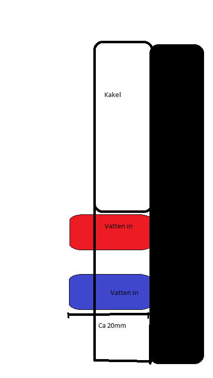

Jag har stött på ett irriterande problem i samband med badrumsrenovering. Eftersom den vägg som tidigare satt där var tunnare än den nya våtrumsväggen har vi tappat några milimeter på utsticket på vattenrören. Det innebär att kopplingarna nätt och jämt ryms utan att ta i kaklet. Jag är till och med osäker på att det ska gå över huvudtaget.
Har ännu inte kontaktat någon röris, ska såklart göra det men tänkte höra här på forumet först om någon har en lösning. Svetsa? Skarva?
Det bör tilläggas att kakelplattan som täcker rörutsticken ännu inte är på plats.
Bifogar en bild som någorlunda illustrerar problemet.

Är det 20 mm från tätskiktet?

Enkla svaret: "gör om gör rätt" är väl kanske inte vad man vill höra här. Jag skulle kanske överväga att lösa det genom att sätta en tunnare kakelplatta just över rörkopplingen.
Vad finns på andra sidan väggen? Skulle det kunna vara en lösning att öppna från det hållet och byta ut rören, visserligen behöver man då en inspektionslucka vid skarvarna i väggen. Iom. att det inte är kaklat ännu, så kan man ju återställa tätskiktet mot nya rör på ett korrekt sätt.

Bakom väggen är en rörgång på cirka 60x30cm. Vi har en inspektionslucka precis ovanför men att skarva om i väggen är väl inte tillåtet, eller? Dessutom blir det trångt då den endast är 20x20. Vi funderar på att sätta något annat än kakel över rören, typ en tunn metallplatta som ytskikt istället. Vi vill att det ska vara riktigt gjort, allt annat har gjorts enligt praxis och vi ämnar fortsätta så också. Skulle man skippa kakel just här så tror jag att det ska gå utan problem.

Knäpper du några kort får du bättre svar ..Kapustin skrev:

Jag är ju ingen "röris", men nog måste det vara bättre att skarva ett rör utanför tätskiktet, även om det blir lite fulare, om alternativet är att riva och göra om? Och en lödd skarv måste ju gå att ordna på 20-25 mm?
