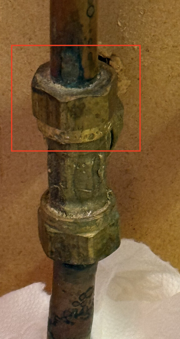

Jag har nyligen (september 2025) köpt ett fritidshus på plintar. Relativt enkelt.
Egenborrad brunn med inkommande vatten genom golvet från plintgrund in i köket (med enkel access).
Tror köket/vatten var byggt runt 1989-1990.
Allt vatten är avstängt nu under vintern och inkommande vattenkranar är även helt avslagna.
Har rivit bort köket och täcker byta rören som ska gå till blandaren direkt ovanför inkommande vatten på bilden.
Om jag ska testa på att byta denna kopplingen själv och sätta en ny 30-40 cm rör uppåt + ballofix för enkel avstängnings.
Vad för typ av koppling och vad heter den typen som syns på bilden inringad i rött? (hoppas detta går att se).
Så kanske man kan köpa gängor/kopplingar som passar till detta?
FYI ! står 12mm ovanpå gängan.
FYI ! Om ni undrar så går det under denna gängan in ledningar in i badrummet som är på andra sidan väggan. Men detta kommer att vara orört tills vidare.
tack på förhand.

det röret verkar läcka "minimalt", precis i den kopplingen som jag ringa in. När jag sätter på vattnet så kommer det ut en liten liten vattendroppe. Provade dra åt kopplingen lite lite men tyckte ändå att kopplingen inte är 100% tät.useless skrev:
Röret som sitter bredvid detta (utanför bild) är bytt till ett nyare kromat rör (men kopplingen ser likadan ut). Så tänker för peace of mind så vill jag byta kopplingarna så jag vet hur det är gjort och ser ut. Känns bättre i magen att äga kopplingen snarare än att den är gjord av någon annan för 40+ år sedan.
Ok. Det ser ut som en Vatette-koppling. Om du borstar av muttern borde det stå på den i så fall.
Det du behöver då är en ny klämring: https://www.rinkabyror.se/artikel/va-klamring-12/
och en stödhylsa: https://www.rinkabyror.se/artikel/stodhylsa-koppar-12x1-0-for-cu-ror/ (dubbelkolla dimensionen).
Sen återanvänder du själva muttern.

Det är en vatette-koppling! 👍👍S Smarteus skrev:
Det går ju även att sätta en dubbelmutter direkt i T-töret och montera avstängningen utan rörsnutt.
Men det är ju du som avgör vad som blir bäst.
