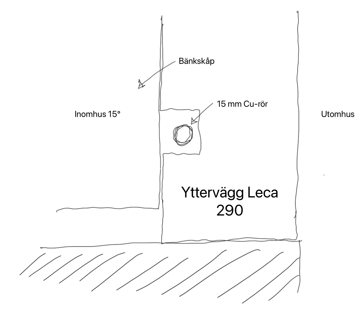

Om man fäller in kopparrör för tappvatten i en Leca-vägg, behöver man troligtvis täcka över röret i spåret det ligger i.
Jag håller på att installera lite matningar till en verkstadsbänk med bänkskåp och det smidigaste blir att fälla in rören i väggen bakom bänkskåpen. I och med att infällningen täcks i sin helhet av skåpen behöver det inte vara ”snyggt”. Jag skulle egentligen kunna strunta i utseendet och lämna ”rörgraven” öppen.
Däremot är jag rädd att kondens kommer att bildas på kallvattenröret och droppa i spåret bakom skåpet. Både i väggen och mot bakstycket av skåpen. Vad är då bästa sätt att förhindra detta? Någon form av isolering behövs runt kopparröret.
- PU-skum? Enkelt att arbeta.
- Armaflex? Blir lite pilligt att knô in i spåret, men funkar säkert bra.
- putsa in hela röret? Billigt och hyfsat enkelt.
- EPS-betong?
Rörgraven är kanske 4 cm bred och 4 cm djup, men kan vidgas vid behov. Ja, det kommer att blir presskopplingar i dolt montage, men den risken tar jag i en verkstad med golvbrunn.
Ej skalenlig skiss
Skiss över Leca-vägg med bänkskåp och kopparrörsinstallation, visar infällt 15 mm Cu-rör genom väggen bakom bänkskåpet.

Ver inte om det framgick av skissen, men röret är placerat på den varma sidan. Utomhus till höger i skissen

Risken för frysning finns inte. Det är skydd mot kondens jag är ute efter i första hand.

Puts måste väl bara lämpligast. Håller luftrörelse borta och putsen transporterar fukt på samma sätt som LECA-blocket.

Så tänkte jag också, tills jag började fundera på om kopparrören rör sig för mycket med temperaturskiftningar. De kanske inte gör det i praktiken.

Gipsputs, går sjukt snabbt. Krångla inte till det mer än nödvändigt.

Jag tror att risken för att det fryser är ganska hög. Leca isolerar sämre och du ställer ett skåp framför som hindrar värmen att nå dit.

Det är golvvärme precis under ända ut till innerväggen. Har även genomföringen för utkastare i samma vägg och den fryser inte trots köldbryggan med genomföringen i koppar. Det är också uppmätt att även Leca-väggen bakom fasadmätaren inte får minusgrader, trots att den bara är 10 cm tjock och bakom elcentralen.
Slutligen hade farsan VVS-ingenjören intygat att det aldrig kommer att frysa. Nu har jag tyvärr inte möjlighet att fråga honom längre om t.ex trådens ursprungliga ämne.
