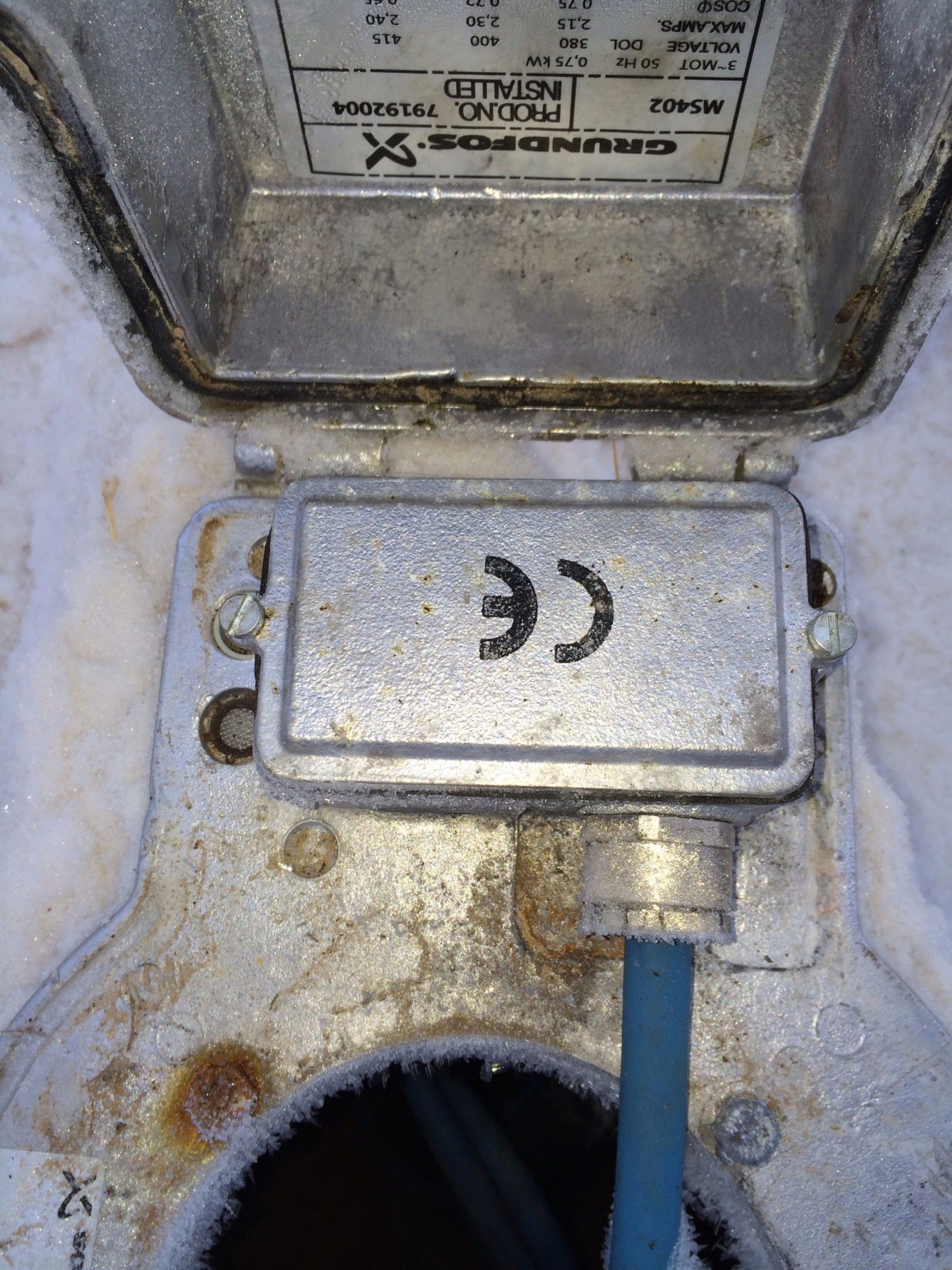

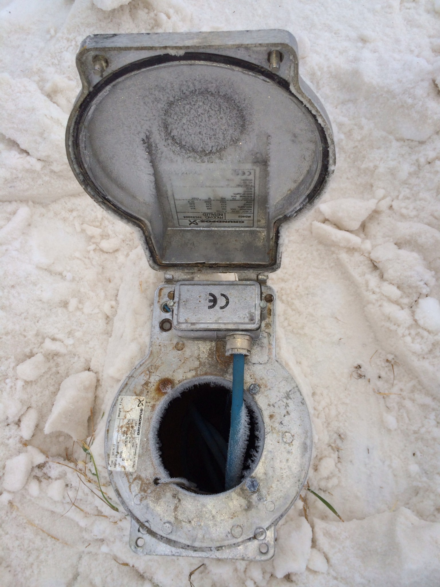

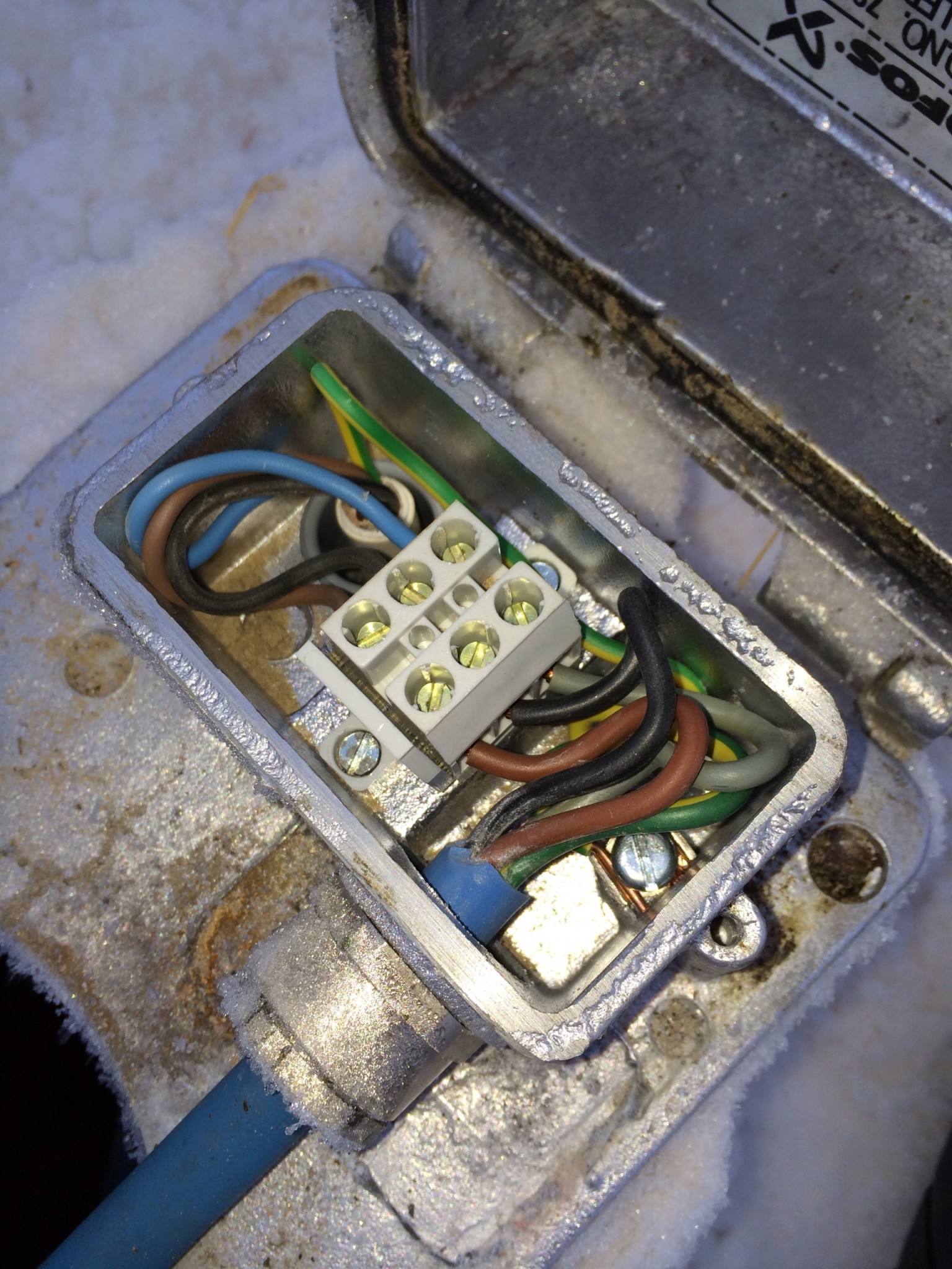

Sådär. Nu har jag varit ute vid brunnen och kollat.
Ser bra ut i kopplingsplinten,
Och de finns 400 volt mellan samtliga faser. Både in i plinten och ut till pumpen.
Slutsatsen måste va att pumpen brakat ihop...
Se till att pumpen är strömlös. Sen kan du motståndsmäta pumpen i kopplingsplinten. På så vis ser du om det är någon eller flera av lindningarna i pumpen som brunnit.
Du har en vanlig rätt modern Grundfos pump. Vi råkar ha en likadan som vi satte dit när vår gamla gav upp för tre år sen. Jag tror du ska kunna söka upp online vad motståndet borde vara mellan de olika faserna.

Sådär, nu har vi haft en servicesnubbe här och som jag trodde hade motorn gått sönder. Va kortslutning mellan jord och fas.. Han sa även att de va fel installerat och att vi skulle kräva ersättning eftersom de inte satt nåt motorskydd vilket de SKALL göra, så förhoppningsvis kan vi lösa konstnaden där. Han bytte motorn och montera ett motorskydd, så nu har vi äntligen vatten! Tack alla för hjälp! Otroligt hjälpsamma människor de finns
uppskattas!
