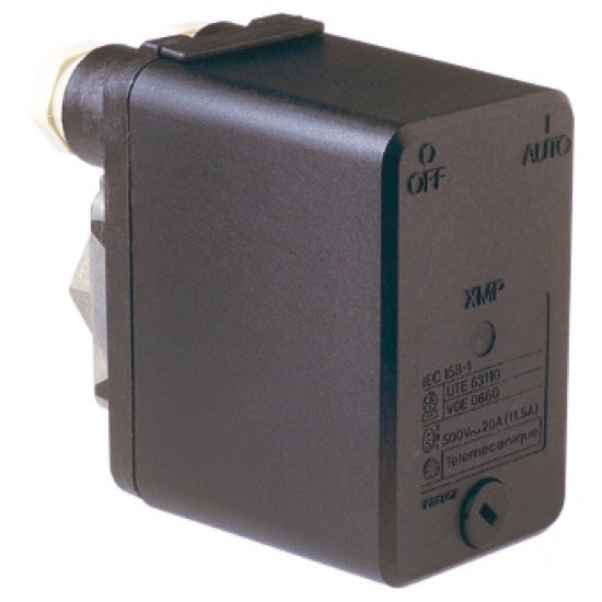

Jag har en djupborrad brunn med en dränkt pump som pumpar upp vatten till en hydropress. Den har varit lite jobbig ibland och tappat trycket i lungan, men det har bara varit att pumpa i luft då och då och allt har varit frid och fröjd. Men nu för ett par månader sen började jordfelsbrytaren lösa ut, först en gång om dagen, sen en gång i timmen för att sedan lösa ut direkt vattenpumpen gick igång. Kollade trycket i hydropressen och allt va bra. Tog hit en elektriker och han kopplade förbi jordfelsbrytaren och satte in tre nya säkringar istället. Allt funkade bra fram tills idag. Nu startar inte pumpen alls. Och självklart på en fredagkväll.
Började med att kolla trycket i hydropressen och det va typ noll, pumpade i 1,8 bar som de ska va och startade pumpen igen i tron om att de skulle va som vanligt. Men icke.
Hände inget ett smack. Stod ett tag och kliade mig i huvudet för att plocka fram multimetern och kolla om tryckvakten gav ström till pumpen. Jajamen de gjorde den. Så här står jag nu och har inte en aning om vad problemet kan vara.

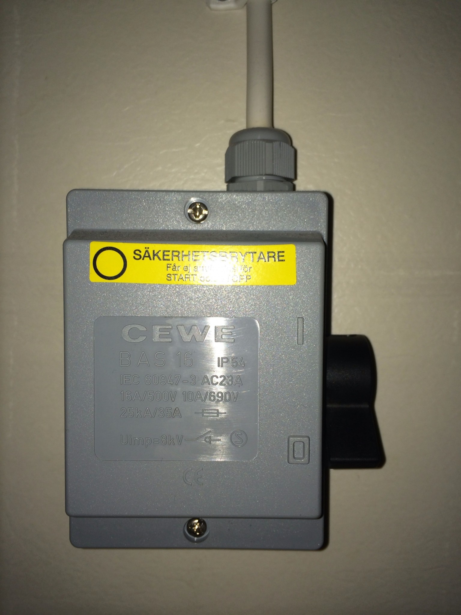

En sak angående motorskydd förresten. Som de ser ut hemma hos mig så börjar anslutningen vid en sån där grå säkerhetsströmbrytare med en svart on off switch (står "får ej användas för start och stopp") därifrån går en kabel till tryckvakten och därifrån mer i ett hål i golvet och ut till brunnen. Saknar jag alltså motorskydd? Eller sitter de någon annanstans? Jag har ström på alla faser ut från tryckvakten, men kan de va nåt som bryter efter, ute vid brunnen. Är en hyfsad modern brunn. Ett litet rör med en lucka på, typ som en keps.
Om det är korrekt installerat så ska det finnas en arbetsbrytare i eller nära anslutning till brunnen.Kolla så det inte kommit fukt i denna brytare som orsakar jordfelet.

Det där är bara en tryckvakt, om man följer den matande kabeln borde man komma till ett motorskydd
EDIT: ser nu att du redan tittat hur det ser ut tidigare. har du en bild på "ej arbetsbrytar"-boxen?
Normalt sätter man ett kontaktormotorskydd som styrs av tryckbrytaren det brukar man sätta på samma ställe. Orsaken till kontaktormotorskyddet är just att det är ett motorskydd i kombination med en kontaktor som är lämpligare till att starta pumpen än vad tryckbrytaren är. Tryckbrytare blir ofta brända i kontakterna då dom inte klarar av att ge ett distinkt till och frånslag.

Kolla om det kommit in fukt i kopplingsplinten som sitter i anslutning till borrhålet. Normalt finns en skarv mellan pumpens gummikabel och matningen under locket till borrhålet eller i direkt anslutning till detta.
