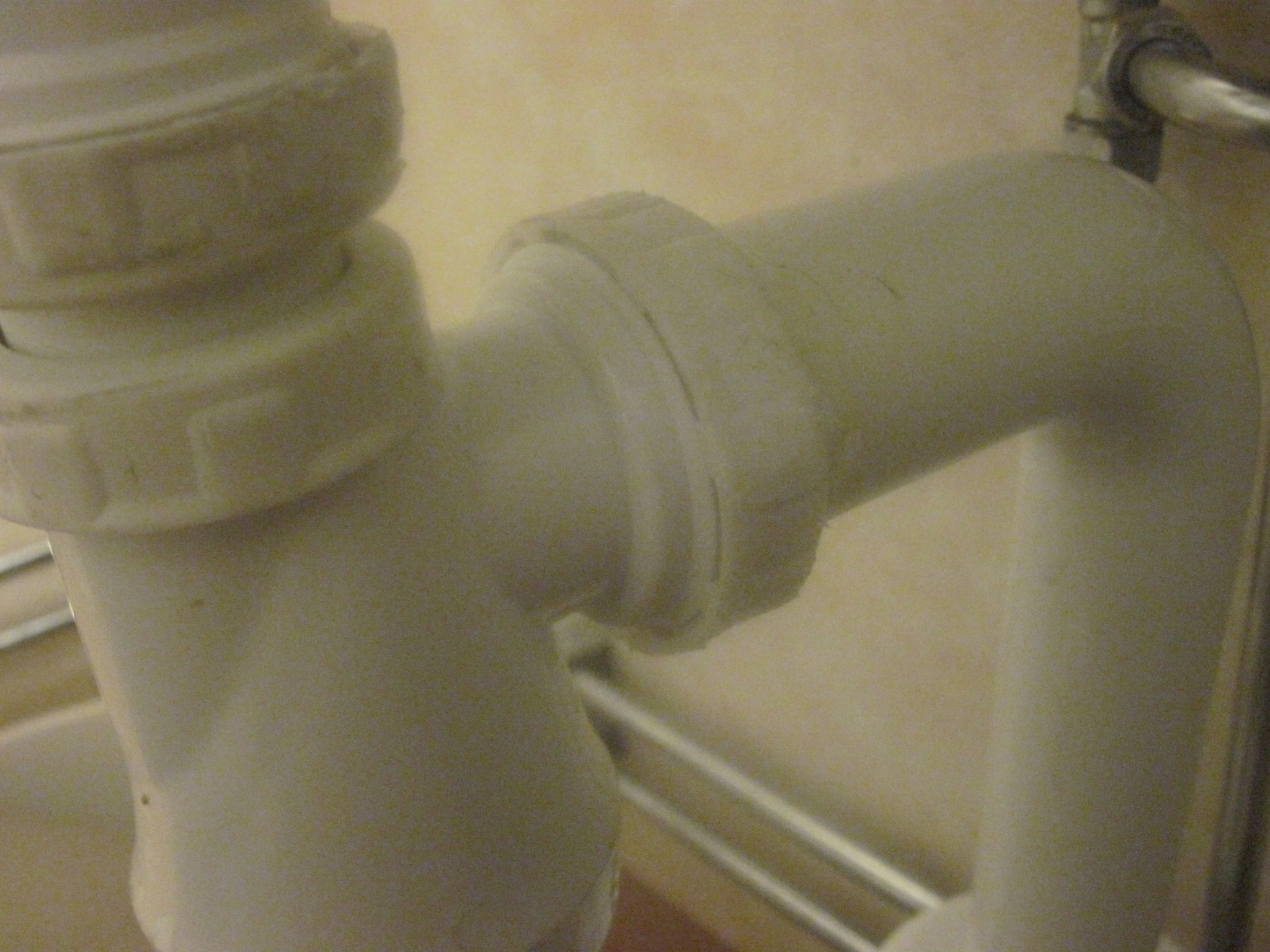

Jag har öppnat vattenlåset till tvättstället i badrummet,den delen som går ner mot golvet i den kröken
får jag det inte tätt
Jag har hittat en tätning,det är en genomskinlig rund ring
Hur går jag tillväga?
En bild säger mer än 1000 ord. Ladda upp bilder på problemet.
Den gängade delen av vattenlåset, som sitter runt röret, är konisk på insidan.
Konan passar den genomskinliga plast"klämringen", och pressar den mot röret när du drar åt muttern, och på så vis blir det tätt.
Klämringen måste vändas rätt, den tjocka kanten mot muttern.
Gör rent så det inte ligger något skräp mellan rör, klämring och mutter.
Dra bara med handkraft.

Läckaget är i böjen,där doppar det vatten
Får inte till det hur jag än gör

Tack KnockOnWood tror att jag fick till det nu!!..äntligen..:)
M
Har nog varit för stark,ringen som man drar åt för att det ska bli tätt har sprukit,den har delat sej men den går ändå att använda
eller så köper jag en ny
Bra att det löste sig!
Om du sätter några varv vit eltejp runt muttern håller den nog några år till :)
