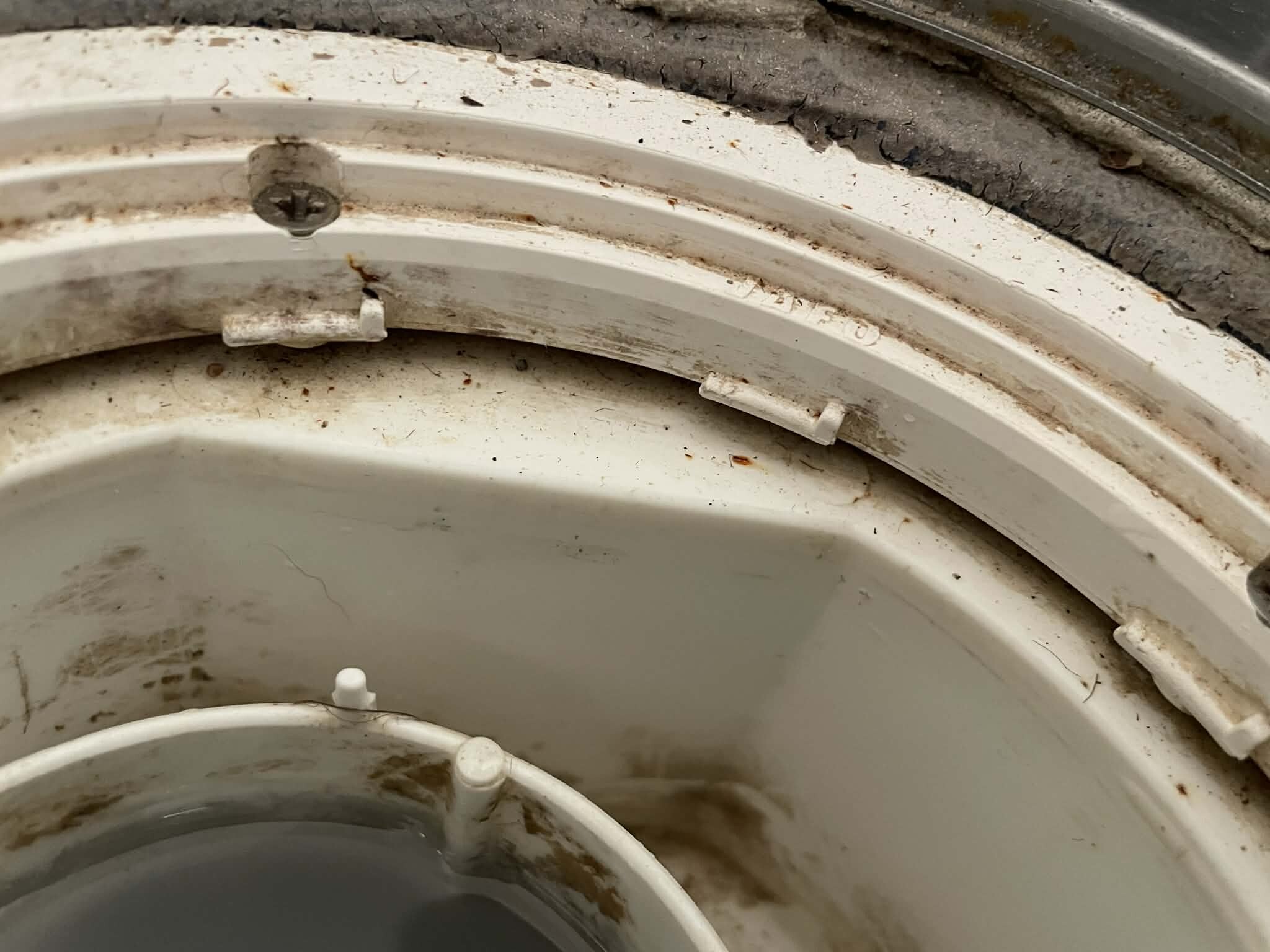

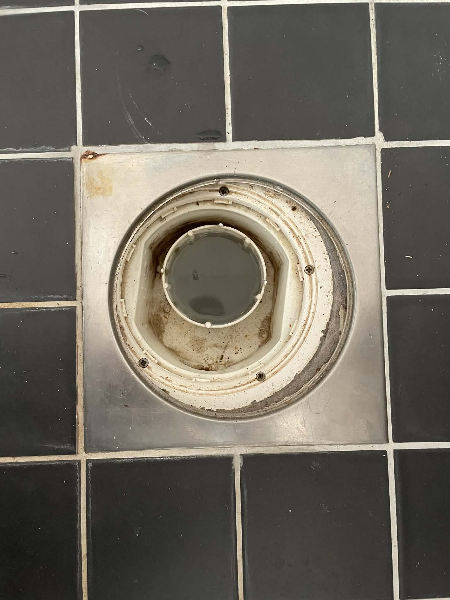

Vad felar på vattenlåset? Se bilder och film. Vattenlås JAFO RSK713020
Det går inte att trycka ner vattenlåset mer än vad det är i nuläget, o-ringen finns på vattenlåset, men vattenlåset glappar, som synes på filmen. Vad kan det vara som gör att det blir så här? Är det något som saknas?
Bakgrund, detta gäller lägenhet som varit uthyrd och där hyresgästen själv städat avloppet.
FILM: Vattenlåset glappar
Närbild golvbrunn:
Närbild på en delvis isärmonterad golvbrunn med smutsigt vatten och tecken på misspassande delar, förmodligen vattenlåset, i en lägenhet.
Golvbrunn med vattenlås:
Närbild av en golvbrunn utan vattenlås, omgiven av mörkgrå kakelplattor, med synliga metall- och plastdetaljer.

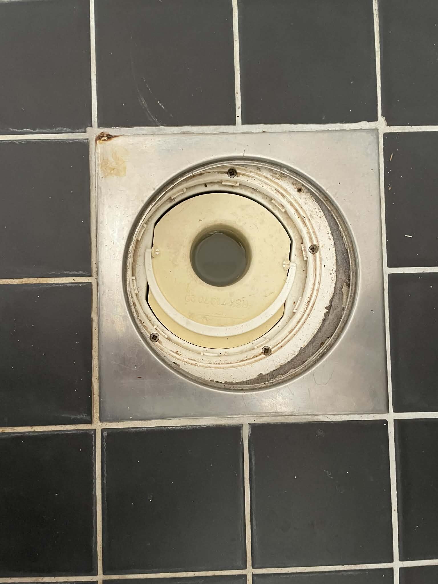

Golvbrunn utan vattenlås:
Golvbrunn med synligt vattenlås, omgiven av svart kakel, med tecken på smuts och slitage runt brunnens kant.

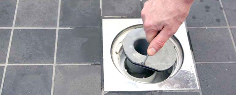

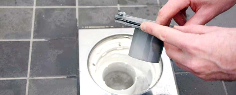

På den modellen, där sitter "koppen" fast i golvbrunnen. Insatsen har bara ett rör som går ner i "koppen".
Hand tar bort insats från golvbrunn placerad i ett klinkergolv.
Person tar bort en insats från en golvbrunn med mörkgråa kakelplattor runt.
Bilder här ifrån,
https://www.willhem.se/ovrigt/stopp-i-golvbrunn/
