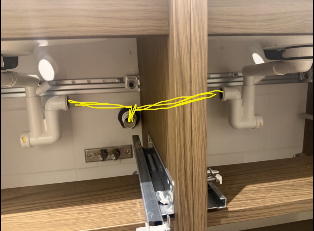

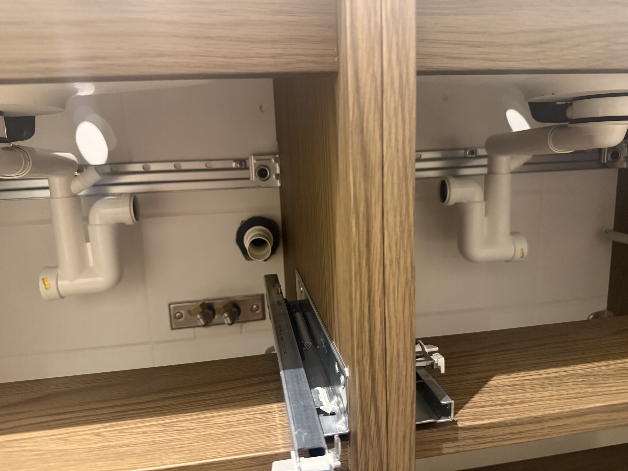

Tillhörande ikea T- koppling hamnar över resterande, även om jag kortar ner det.
Kom gärna med konkreta ideer, delar som bör införskaffas för att få det att lira.
Måhända att det är en enkel lösning men osäker på hur man sätter det rätt.
Stort tack på förhand.

Går inte att avgöra diameter på rören du behöver, men mät (sannolikt är det 40mm) och åk till närmsta bygglads och köp dig vita avloppsrörsdelar, typ Faluplast; ett T-rör, en 90-graders böj och en bit rör och koppla enligt nedan, alla delar ska ha muff i båda ändar och notera att du ska ha minst 2cm lutning per meter på horisontella rör:
Vitt avloppsrörssystem under diskbänk med T-rör och 90-graders böjar, kopplat med gul tråd mellan träväggar.
Alternativt sätter du ett t-rör på utstickande rör ur väggen och sätter en flexibel slang från varje vattenlås.
