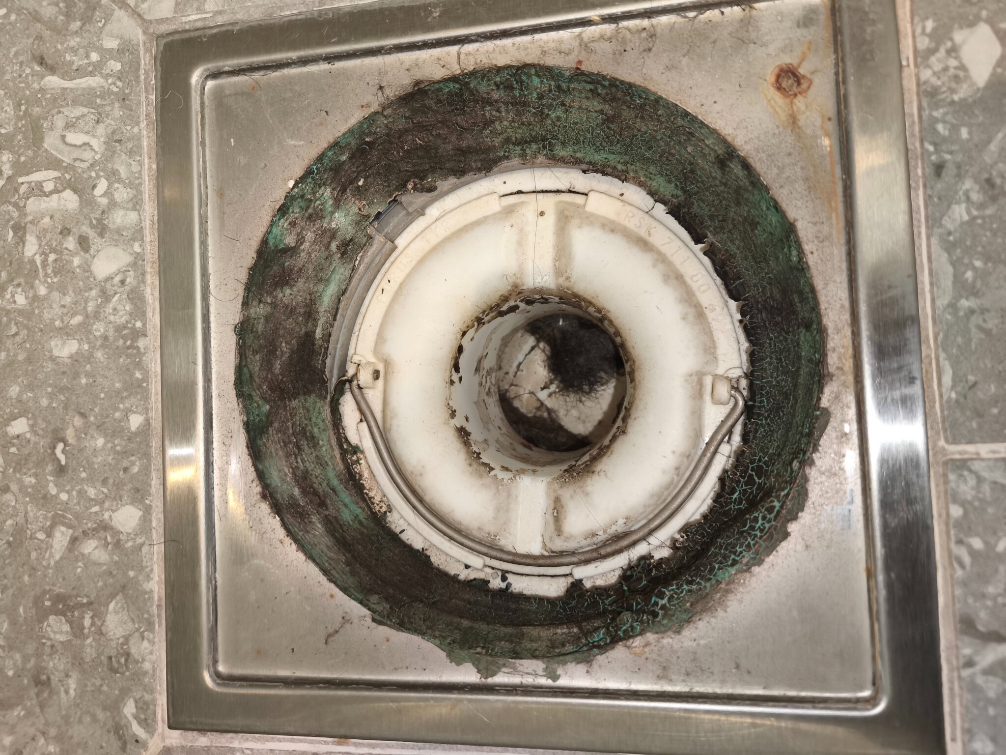

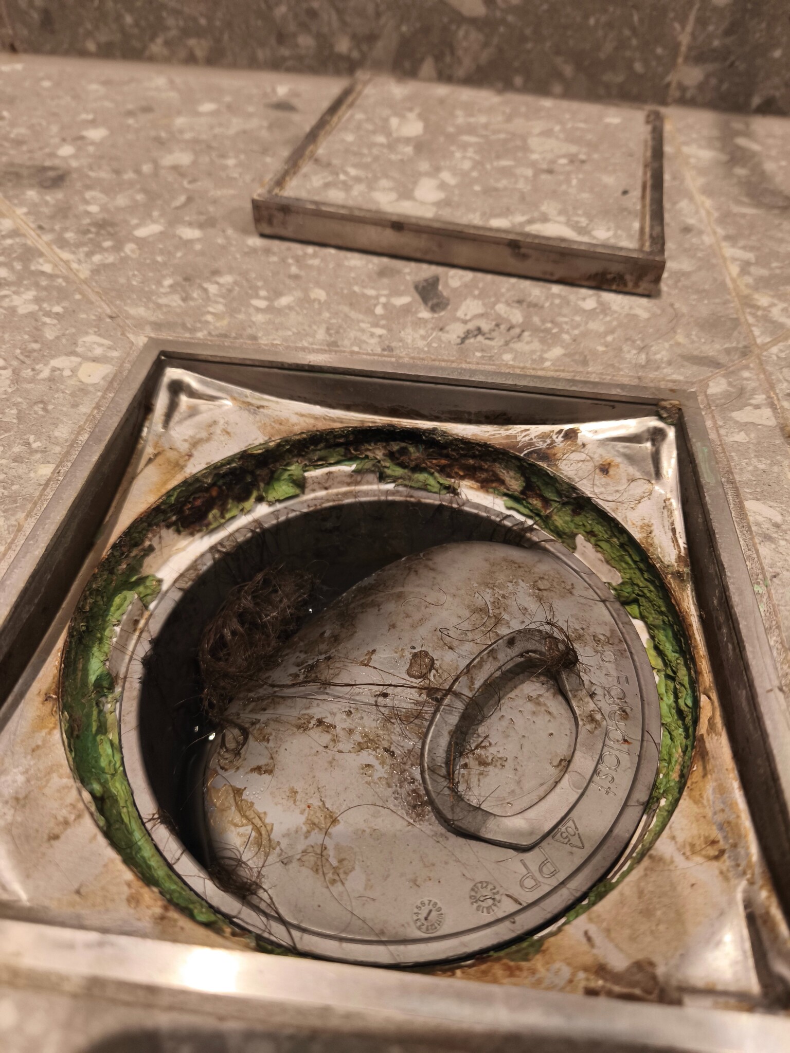

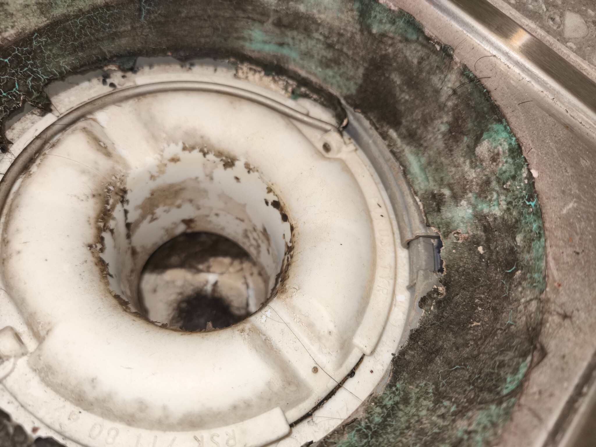

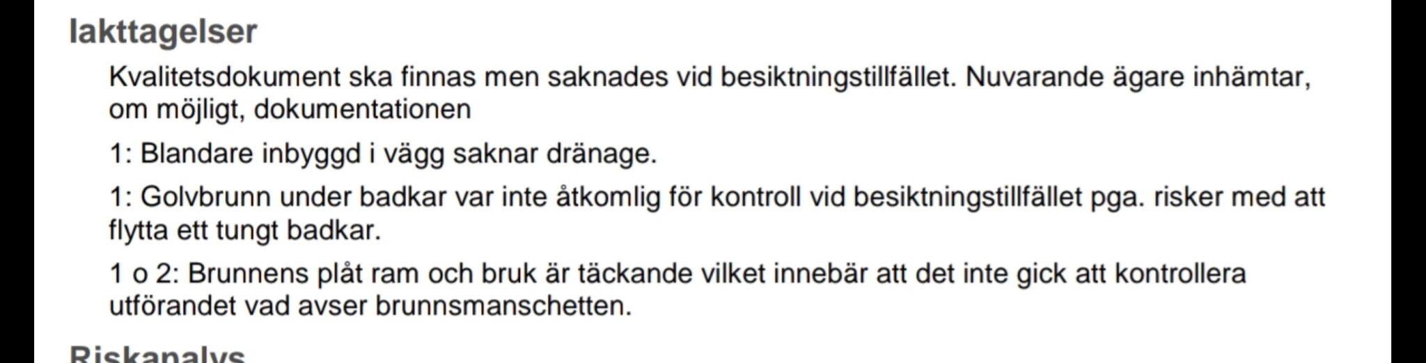

Nyköpt hus. Badrum från slutet 2020.
Tätskiktet skall enligt uppgift från kvalitetsdokument vara Centro TM#2K
Besiktning som kom med huset anmärkte på nedan. Finns kvalitetsdokument
Är ni något anmärkningsvärt på brunnarna (i duschar) som ser direkt dåligt ut?
Brunn1:
Brunn2:

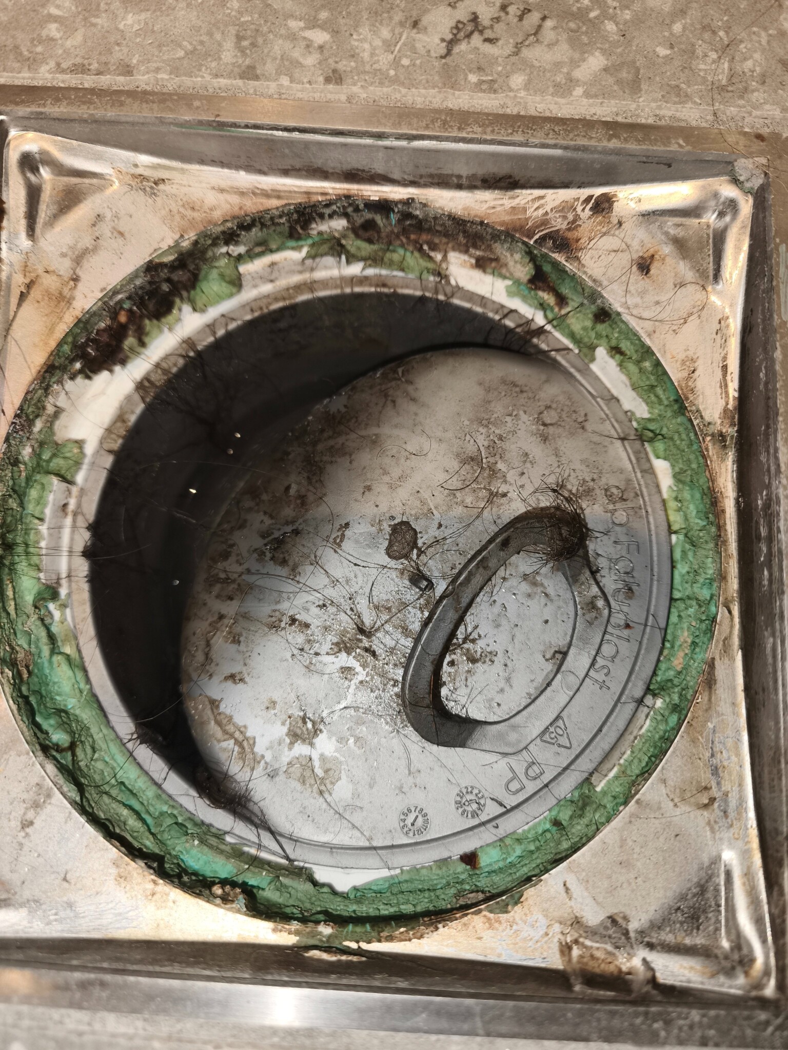

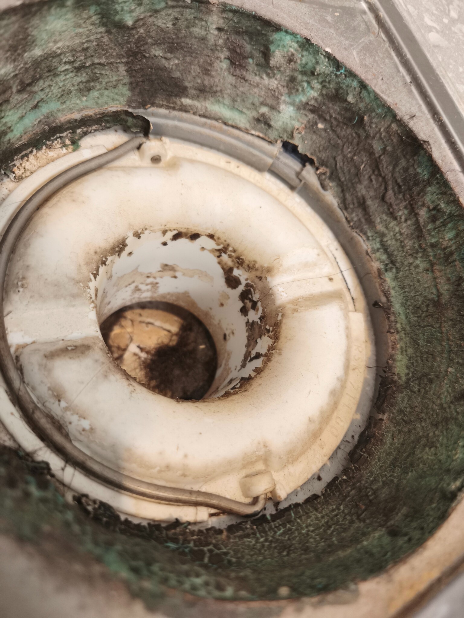

De första bilderna kan jag inte uttala mig om, men sista tycker jag ser ut som hål i tätskiktet bredvid klämringen..om nu det inte bara är gummikladd som spruckit och duken är intakt bakom.S sistanamnetsomfungerade skrev:
Tänkte det också först också , isf är det ju riktigt illa - men det gröna ser ut att vara ovanpå /utanför klämringen så det borde väl inte vara tätskiktet?P per-o skrev:
Ja lite oklart, det är ju gummikladd / massa på klämringen nästan hela vägen. Sen om dom renoverat utan att ta ur klämringen och försökt få det tätt isf eller om det är duk nervikt bakom är svårt att säga. Du kommer säkert få bättre svar snart av någon i forumet. När gjordes badrummet om eller byggdes?S sistanamnetsomfungerade skrev:

Vad skulle Remaljeringsbolaget göra mer i detalj?
Brunnarna är ju rätt smutsiga så det är svårt att se om det är smuts under klämringen eller en manschett som sticker fram (Brunn 2, bild 2, övre delen av klämringen). Brunn 2 ser ut att ligga djupt ner, ibland tyder det på en fuskrenovering där man inte har bytt golvbrunnen utan har kvar en gammal.
Remaljeringsbolaget fick se bilder men jag är ju ingen expert - men det lät som på att han skulle ta bort det gröna (tätskiktet?) och sen ta loss brunnsmanschetten och sen "montera" ett nytt tätskikt.BirgitS skrev:
Om det nu är så som du säger att man behållt en gammal golvbrunn, borde inte besiktningsmannen anmärkt på det?

Vi får verkligen hoppas att det gröna inte är tätskiktet. Tätskiktet ska gå ner bakom klämringen och klämmas mot golvbrunnens sida. Brunnsmanschetten är en del av tätskiktet och ska alltså vara bakom klämringen och gå ut på golvet. Den brukar vara en fyrkant som är ungefär 40x40 cm.S sistanamnetsomfungerade skrev:Remaljeringsbolaget fick se bilder men jag är ju ingen expert - men det lät som på att han skulle ta bort det gröna (tätskiktet?) och sen ta loss brunnsmanschetten och sen "montera" ett nytt tätskikt.
Detta är från gamla branschregler men bilderna är bra för att visa hur det ska se ut:
https://sakravatrum.gvk.se/branschr...ande-av-tatskikt/8-4-tatning-mot-golvbrunnar/
Remaljeringsbolaget verkar komma med konstigt förslag på lösning i det här fallet: https://www.byggahus.se/forum/threads/spricka-i-klamring-golvbrunn-hur-fixa-i-sthlm.563780/
Känns tveksamt om de är pålitliga för denna typ av arbete.
