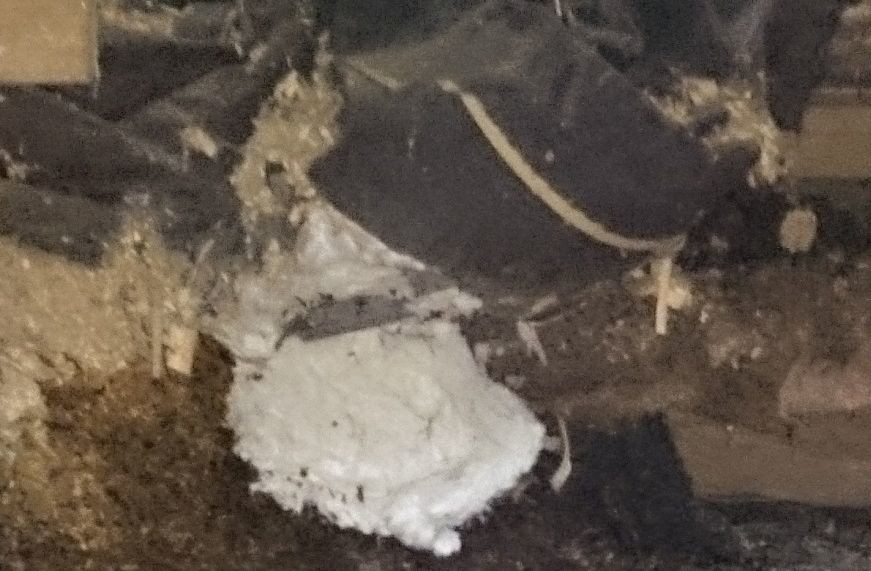

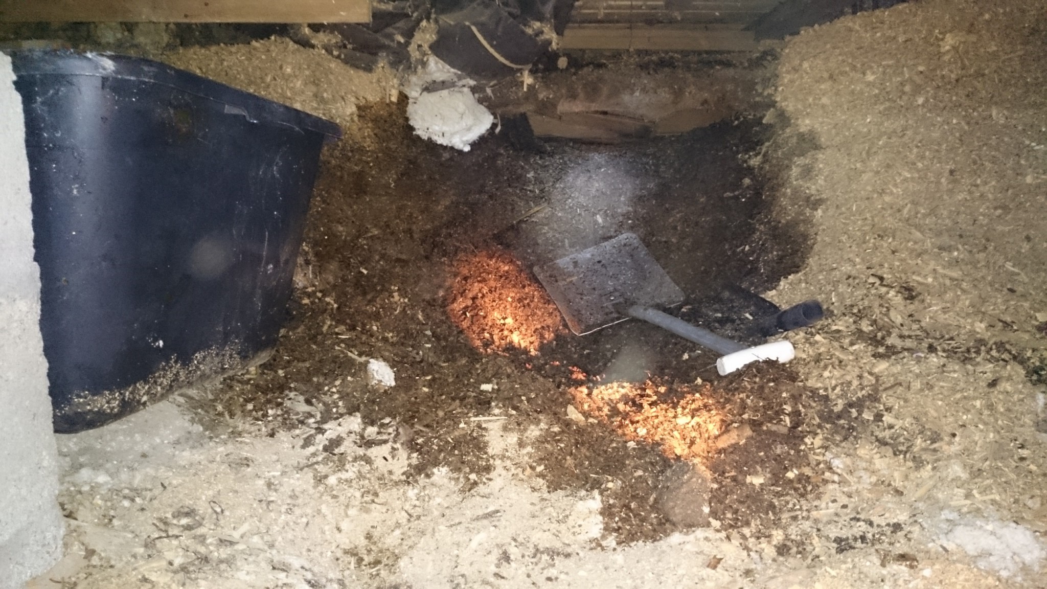

Vi har fått en vattenläcka i krypgrunden och har börjat gräva ut sågspånen som använts som isolering. Då lossnar det även lite annan isolering som ni kan se på bilderna.
Är det risk att det finns asbest i den vita isoleringen?
Översikt:
Närbild:
Krilleman
Det brukar inte vara asbests i denna typ av lindad isolering.
Snarare någon form av glasull.
Jag tror det också efter lite googling på asbestisolering.

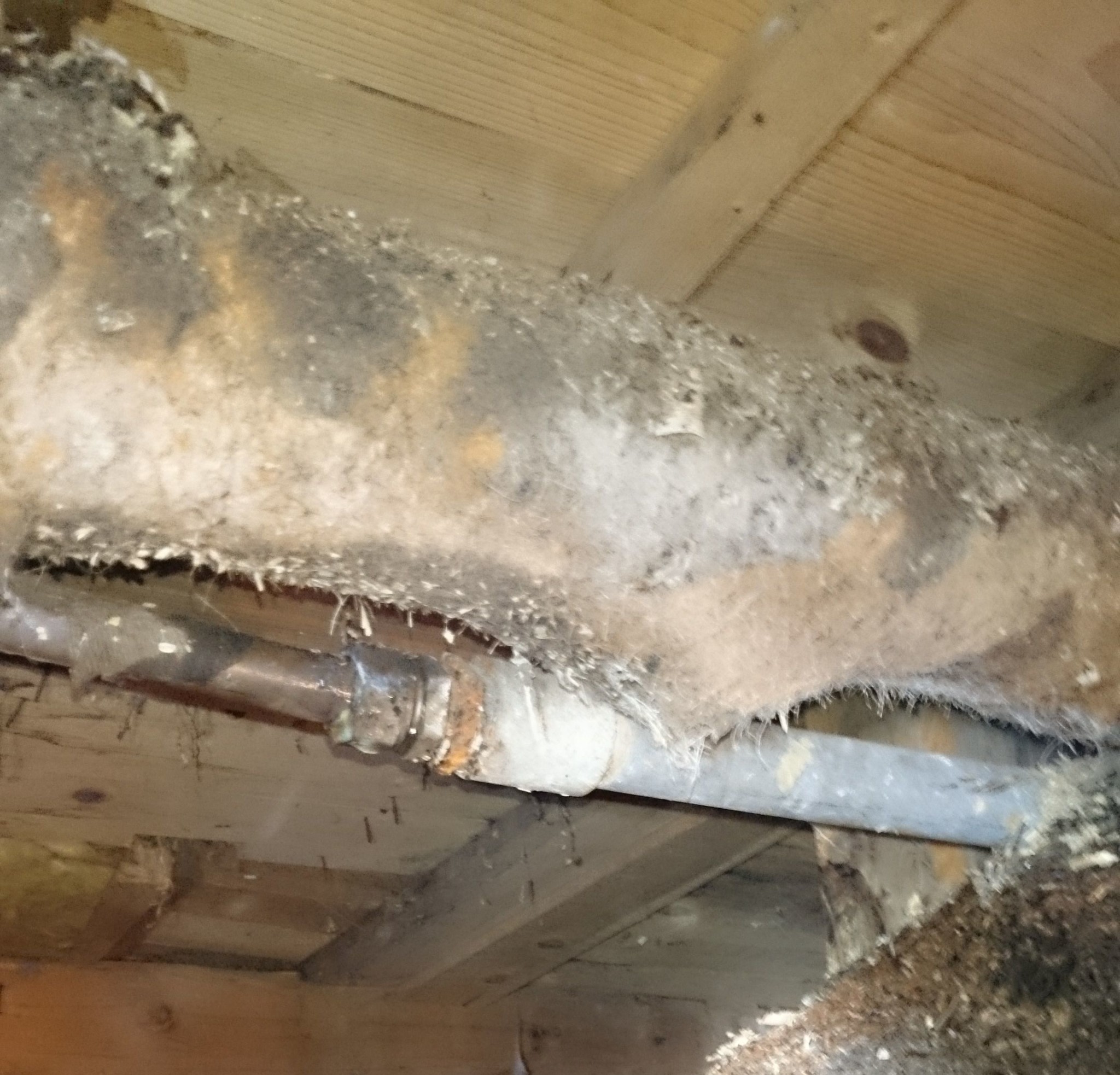

Däremot är värmeledningsrören klädda med något brunt vilket kan vara asbest.
Värmeledningsrör och den trasiga vattenledningen:
