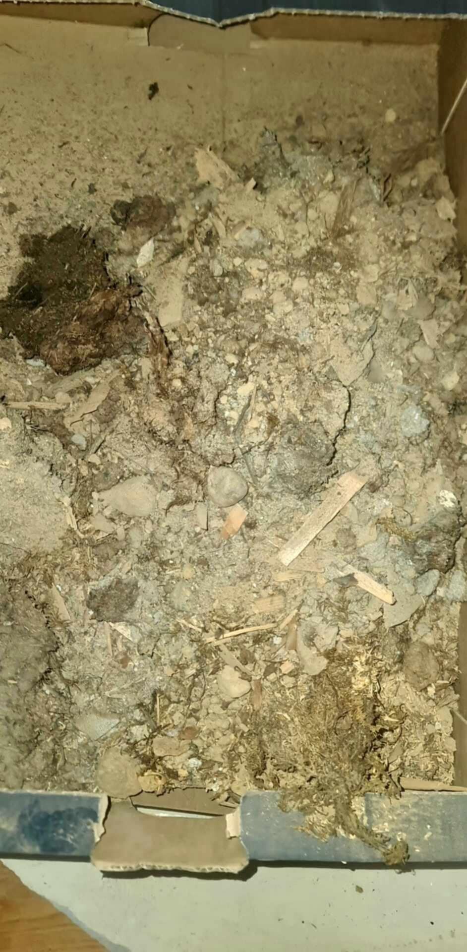

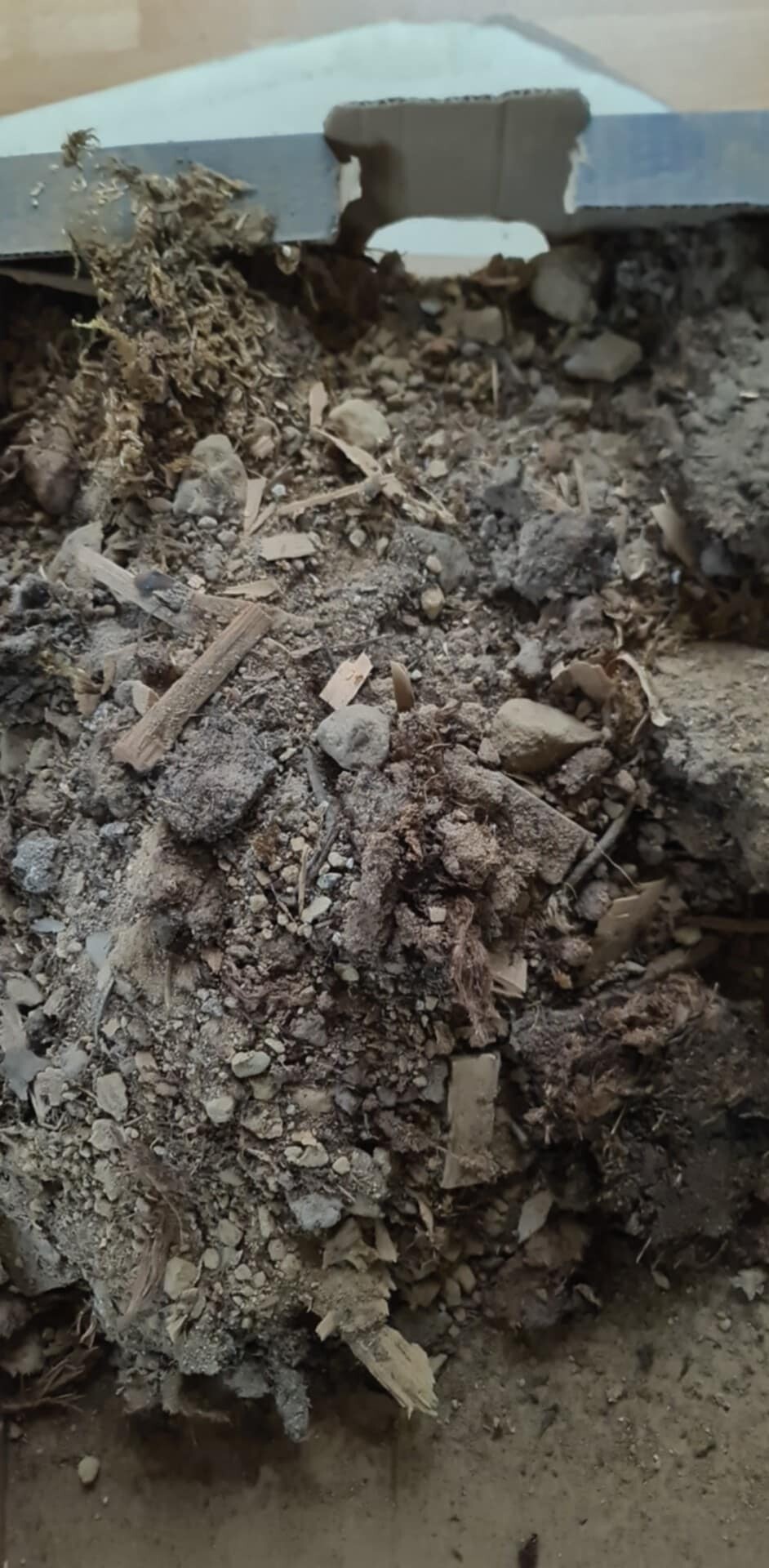

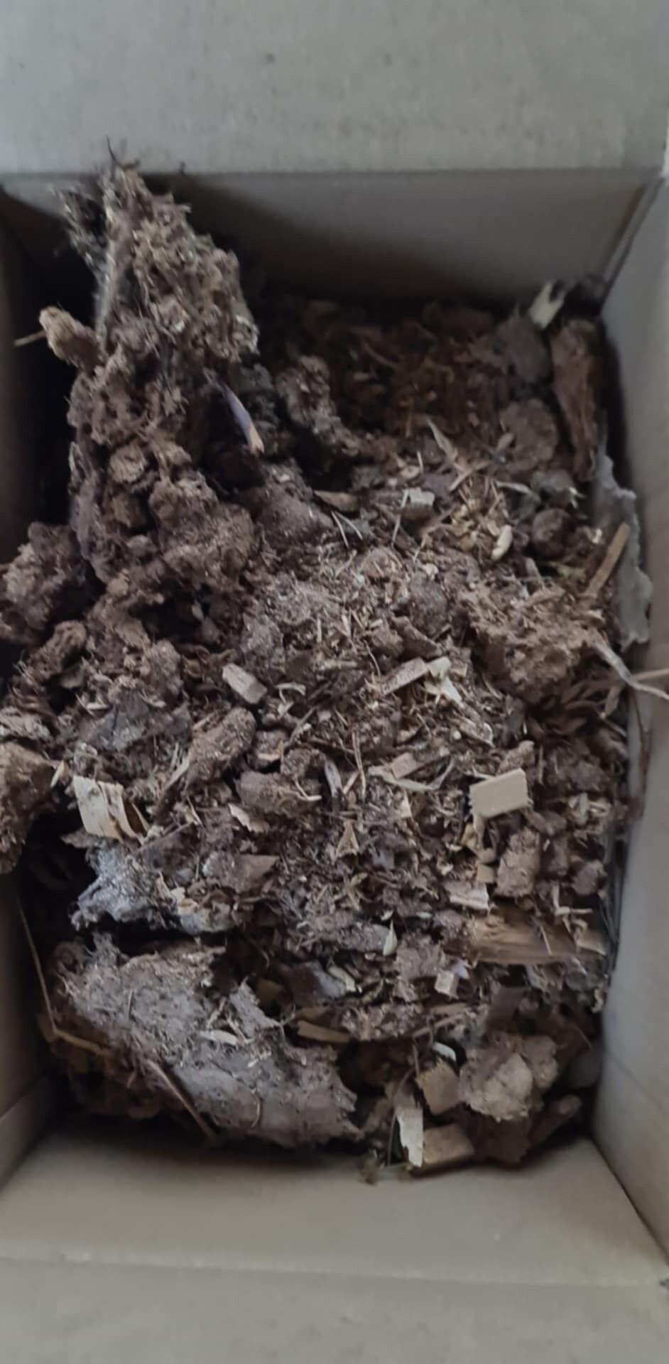

Någon asbest risk? Konstig isolering innertak. Massa naturmaterial.
Ingen kan säga vad som finns eller inte i det där skitet.
Oavsett vad så hade jag tagit bort det så fort som möjligt och ersatt med korrekt isolering. Risken är att det inte isolerar tillräckligt och att byta ut det kan betala sig själv på en månad eller två.
Mask hade jag använt för det kan finnas vad som i det där.

Isolering borde vara lugnt. Är boyta över, behöver nog inte ens isoleras.
· Korpilombolo
· 3 764 inlägg
"Byggmästarblandningen" kan innehålla vad som helst. Jag hittade asbest I vårt hus i form av synliga restbitar av asbestpapp som använts för att isolera mellan skorsten och brädinklädnad.
Man kan väl säga att det är mer eller mindre troligt beroende på hur blandningen ser ut.
