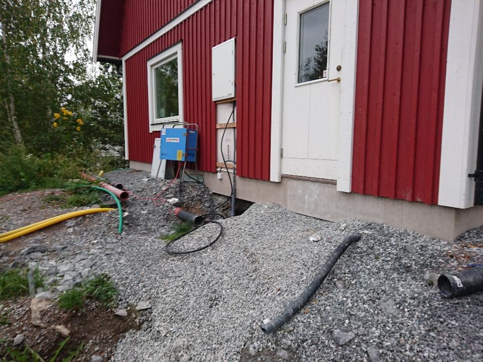

Vi har förlängt vårt hus och bl.a. varit tvungna att flytta elskåpet. Vi hyrde då ett byggströmskåp som Vattenfall (nätägaren) skyndsamt kunde koppla in.
Våra byggare blev sedan klara med utsidan i maj och lämnade in ett ärende till Vattenfall om att koppla ur skåpet.
Men Vattenfall vägrar nu komma tillbaks och hänvisar till att alla deras operatörer är fullbokade och att de prioriterar solceller och att stormen Alfrida orsakat stora skador i Uppland och på Gotland.
Hur ska vi bäst bära oss åt? Det har nu gått 15(!) veckor sedan ärendet lämnades in och vår byggledare har legat på under tiden.
Skåpet kostar hyra och är för underdimensionerat för ett så stort hus så jordfelsbrytaren löser ut en gång om dagen så att någon alltid måste vara på plats för att rädda kyl och frys. Vi fick alltså stanna hemma hela semestern. Våra byggare väntar också på att kunna göra klart, koppla in dagvatten etc och fylla igen.

Men om det är jordfelsbrytaren som löser, så har du ett fel i anläggningen, det har inget med hög belastning att göra. Så se till att få det felsökt och åtgärdat medans du väntar.

Jo det är nog byggströmskåpet det är fel på.H hempularen skrev:
Vi har i vevan också bytt frånluftsvärmepump. I det gamla elskåpet stod det uttryckligen "värmepannan undantagen jordfelsbrytare". Men nu när vi bytt till en ny värmepump, som går via de vanliga jordfelsbrytarna i innercentralen så löser JFB:n i byggströmskåpet ut i alla fall. Men nu är det inte alls lika ofta. Kanske var tredje dag eller nåt.

Men du får ta tag i det där med jordfelsbrytaren. Visst kan det vara fel i byggelsskåpet, men det är en av de minst sannolika felkällorna. Om jordfelsbrytaren löser ut, så finns det ett fel. Och det kommer att ställa till problem även när byggelen är bortkopplad.
