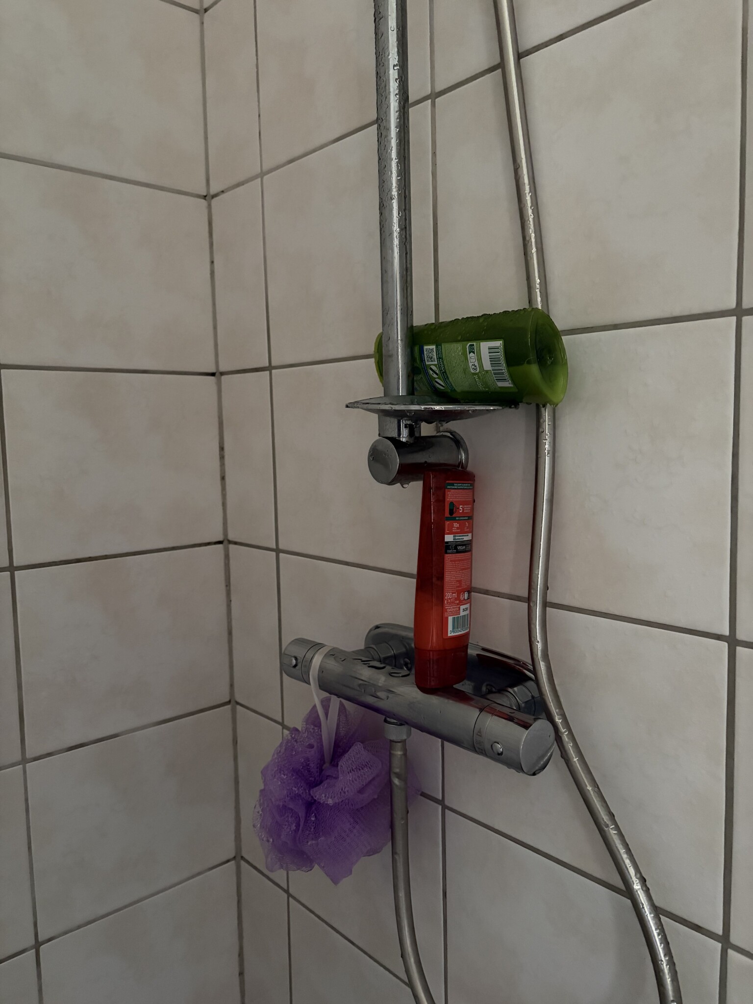

Jag har ett kasst badrum, och tills jag har sparat ihop pengar till att renovera det vill jag skyndsamt sätta in en duschkabin för att undvika skador. Är det komplicerat, eller kan jag lösa det själv? Den här blandaren sitter på väggen nu. Vad krävs för att ansluta en kabin?
Beskriv gärna steg för steg, och specifikt vad jag behöver för att göra detta, förutom själva kabinen.
Jag vill göra detta så fort som möjligt och helst själv, om det går.
Jag tittar på den här kabinen:

Det tror jag du klarar själv, åtminstone om du kan placera kabinen någon dm från väggen. Det du behöver är 2 st flexibla plaströr och sedan övergångar från rören i väggen + 2st övergångar från plaströren till din blandare.
Stäng av vattnet.
Demontera blandaren.
Montera blandaren i kabinen.
Anslut de 2 rören i väggen och i blandaren.
Anslut kabinens avlopp till golvbrunnen.

Montera plaströret ( valfri längd ), så att det blir lite flexibelt och använd gärna övergångar, som är vinklade i 90 grader, så att avståndet till väggen kan vara ganska litet.

Jag kör med slangar omspunna av rostfritt stål, har vinklar & 1/2" i båda ändarna och mycket smidiga. Tror det kallas anslutningsslang helt enkelt och finns typ överallt i tex 150 cm längder som kan vara lagom.

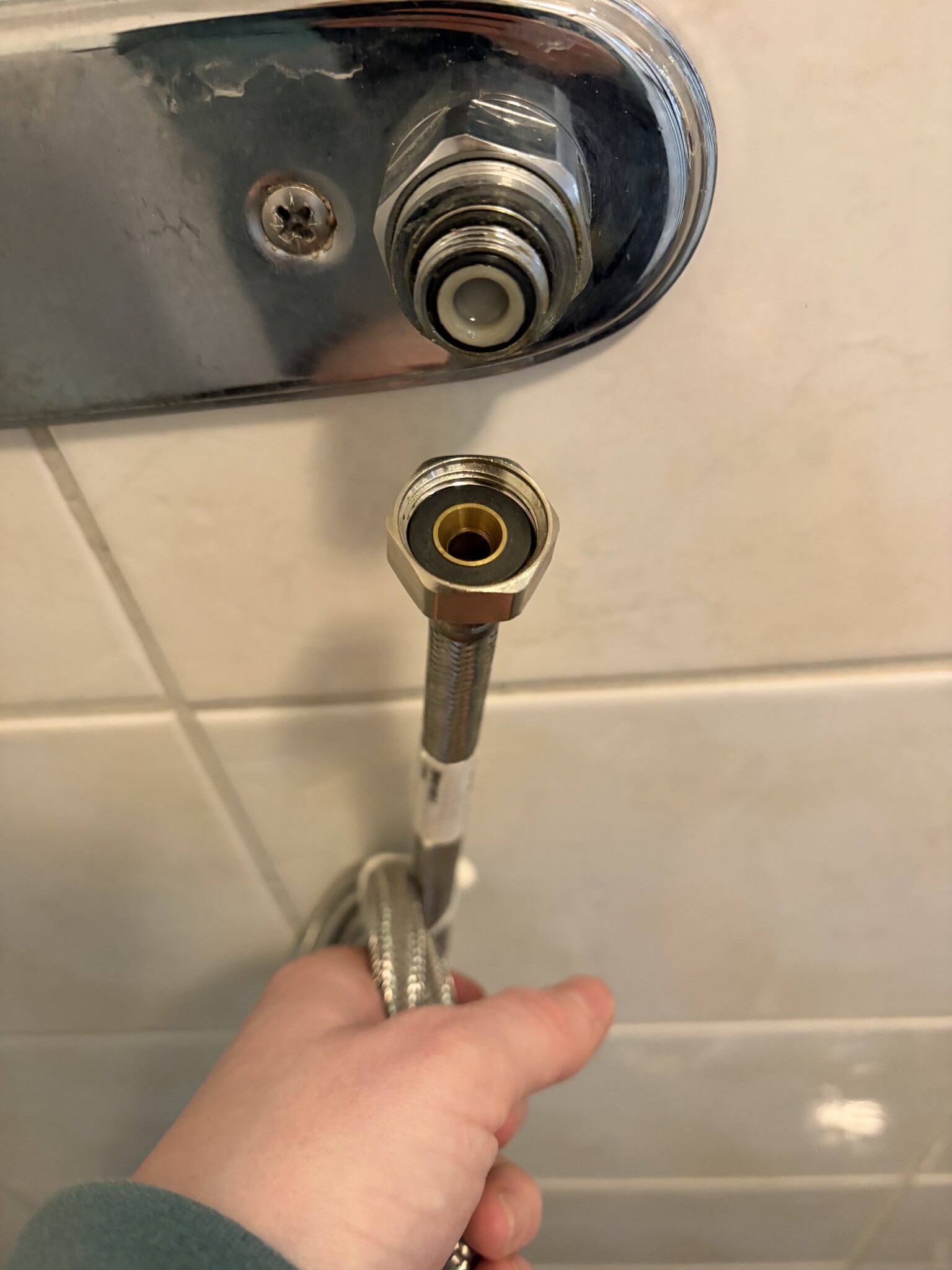

Tänk på att det är en annan gänga mellan blandare och blandarfäste än vad det är på vanliga anslutningsslangar. Det är ut som om du har cc 160 med mutter på blandarfästet. Du behöver då en övergång typ denna mellan fästet och anslutningsslangarna.

Det klarar du fint.
Välj flexislangar som är tillräckligt långa för att du ska kunna dra ut duschkabinen och städa brunnen. Det blir dessutom enklare att installera.
Beroende på kopplingar så har de antingen gummipackningar eller så behöver du täta med lin.

Om vi tittar på allt du behöver så blir det dessa produkter från Bauhaus:J JHV3 skrev:
https://www.bauhaus.se/duschkabin-s...N2Ezdq1rsZ7dA7wz0JzZsoynF942GHjIaAqqrEALw_wcB
https://www.bauhaus.se/overgangsnip...63419&indexName=nordic_production_sv_products
https://www.bauhaus.se/anslutningskoppling-trio-perfekta-2-pack
Men rostfri anslutningsslang vinkel/vinkel verkar det vara värre med.
RSK: 8190926 finns dock här:
https://www.proffsmagasinet.se/vvs-...zrIqMOoCIfDhQS1OkUvSffKisM77aiTHk4J0k5UFY96NA
Blandaren behåller du din gamla och bara gängar i anslutningarna M26x1,5 i övergångsnipplarna (som i sin tur sitter i duschkabinen!!)
Duschkabinens cc-mått för blandarhålen verkar bara ta emot 150cc måttet..
Men lägger du till denna saken tillsammans med Krillemans alla artiklar ska det gå fintfint 👌

Den som krilleman länkade är rätt,J JHV3 skrev:
https://www.bauhaus.se/overgangsnippel-trio-perfekta-2-pack
Har du satt i ngn annan del där själv? Eller är det någon del som tillhörde blandaren som sitter kvar?
