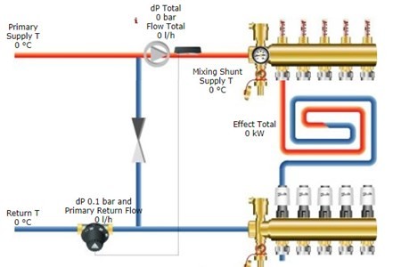

Tittar man på den här bilden från Danfoss, så går ju tilloppet in på fördelaren med flödesmätare och returen på den med ställdon. Alltså tvärtom mot hur det ser ut hemma hos mig. Om det är fel här, hur skulle felet visa sig?
  • Schematisk illustration av värmesystem med temperaturangivelser och flödesmätare.

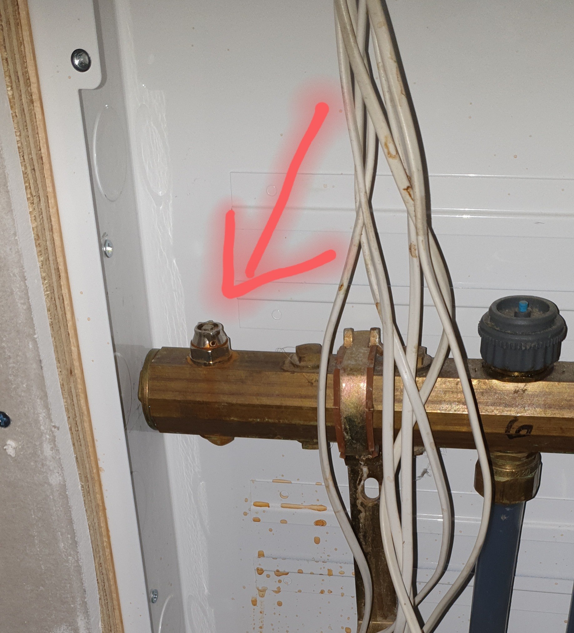

Ett annat frågetecken jag har... Har försökt avlufta på fördelare flera ggr och läste sedan att man ska stänga av pumpen när man avluftar. Så jag provade att stänga av pumpen och avlufta. Nu slog det mig att borde det inte vara tryck I systemet när pumpen är på? Alltså borde kanske komma en starkare stråle med vatten vid avluftning när pumpen är igång, eller? För det är, tror jag, samma tryck oavsett om pumpen är påslagen eller avstängd. Bara en tanke, varför ska annars pumpen stängas av liksom...
  • Mässingsrör, ventiler, kablar, vit vägg, och några vattenfläckar. Röd pil målad på bilden.

Nu verkar det som att värmen har kommit ut i slingorna. Kanske för att jag luftade med avstängd pump!? Märkte inte att det kom någon luft men men. Bara hoppas att det är varmt imorgon bitti också.

Har tullat nätet och inte hittat något som liknar ditt. Det är nyinstallation och då ska det finnas papper på vad anläggningen innehåller Enär flödesmätarna visar max uppåt, ska dom ändra sig med trycket underifrån och vara på returen. ( Om man ser på olika montage så är dom satta så att dom pressas nedåt med maxmärkning nederst. Har inte så stor betydelse, bara dom mäter, Som synes har någon gjort det enkelt för sig, inga ventiler för att stänga av någon fördelare, Ska/bör vara så man inte behöver tömma systemet vid byte av något. Se till att få det, men blir trångt med en ventil, skit i det och kräv det. 90% av andra fabrikat har ventiler. Om flödesmätarna sitter så pumpen trycker mot dom, kan dom stänga, eftersom dom är öppna uppåt. På pumpen finns en pil för riktning av flödet, se så den är mot övre fördelaren
