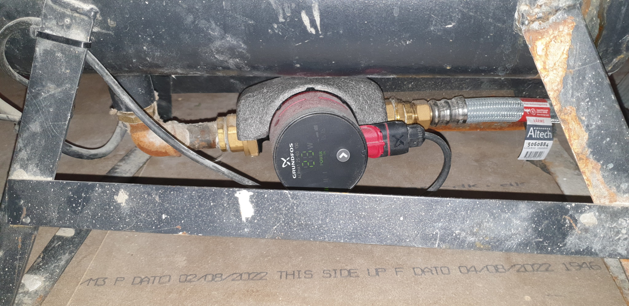

Det är samma pump till både uppe och nere då. Ser ut som att dom tunna slangarna går från panna till GV direkt. Är det element på övre vån. det är mycket lättare att få flöde till dom, än GV.
Det är samma pump, golvvärme uppe också. Däruppe sitter det en likadan fördelare med likadana ventiler. Grejen är att det har funkat som det är kopplat nu.
Då har du något att jämföra med, uppe och nere, om du följer alla slangar från pannan och ser hur dom går och vart. Syns lite dåligt på första fotot. en tunn rackare går ut från pannan och vart ? . Försökte se men lite virvar där.
Ja, det är ett virrvarr av tunna slangar. Men det verkar vara rätt kopplat och som sagt, det har funkat med denna installation.
Om du följer den varmaste slangen, går den till den övre fördelaren på ÖV och lika nere. Det ser ut som att den grova slangen med rött går iväg, kanske till ÖV och den smala dom sitter på gaveln på pannan gåt till nere. Då är den grova som ligger på golvet fram till pumpen gemensam retur för uppe och nere. Ser inte men är det en ventil på gaveln på pannan, där den tunna slangen går. Inte säker men ser nästan ut som ett öra/vred där.

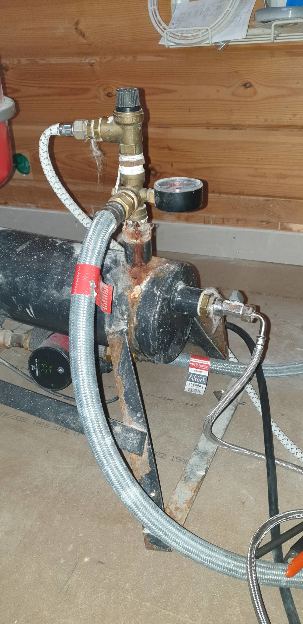

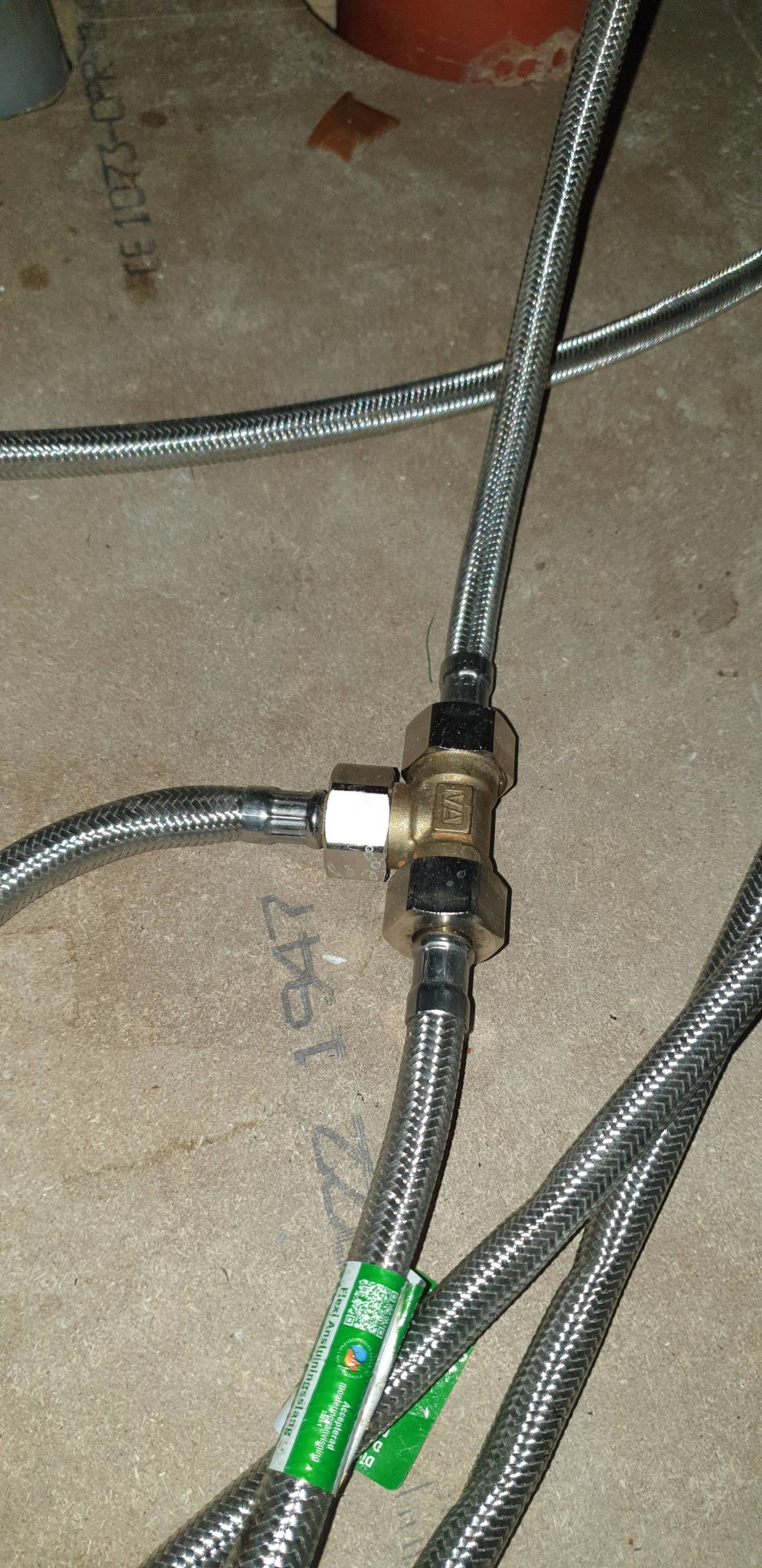

Dem två grova från pannan går till GV tur & retur. Den tunna till pannan är påfyllning/öka tryck och sedan är det en för "dränering" som ligger vid golvbrunn. Turen och returen är sammankopplade en en t-koppling.

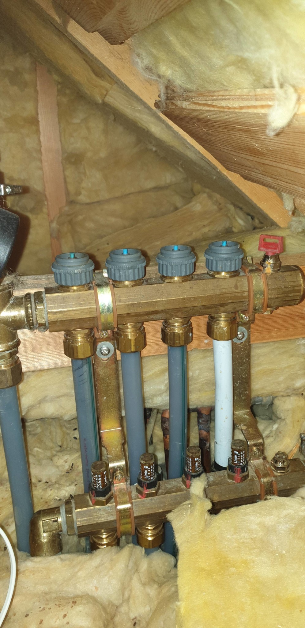

Sen grova på topp pannan, tur går till ett T-stycke, samt går till båda fördelarnas övre rör. Dom svarta hattarna på BV är uppskruvad/borttagna ( helt öppet då. ) På ÖV ,hur är flödesmätarnas inställning bara som jämförelse.
Är det övre fördelningsröret på ÖV varmast och det röret/slangen går ner och kopplat i T-stycket som går till det övre på BV. och sen till pannans övre anslutning.

Jag har varit och tittat på fördelaren på övervåningen nu. Och det verkar vara samma som här ner. Alltså tilloppet på övre fördelare, där man sätter ställdon (har inga där heller, så det står öppet).
Men, har googlat runt en del nu och undrar är det helt rätt? Läst på olika ställen att det ska vara tvärtom, alltså att tilloppet ska gå till fördelare med flödesjusterare och returen ska vara på den med ställdon?

PÅ dom mätarna du har ska trycket komma underifrån tydligen, då markeringen börjar på 0,5 och i topp 2,5. Annars då brukar det vara tvärsom, har i priinsip ingen betydelse , bara dom mäter. Sen hur dom andra ventilerna är invändigt kan jag inte säga om dom är öppna nere eller uppe. Finns tydligen olika på det. Sista fotot visar att det finns avstängare,( uppe ) rött vred, men inte nere, ska/bör vara där med ( stå på dig om det )
Vet du fabrikat på fördelarna. Öppet eller stängt vid nedskruvade hattar ? Piggarna är rätt tröga, men prova att ta bort en hatt eller skruva ned och se/känn vd som händer. Tänker på om dom är stängda nere så kan dom kanske stänga om flödet kommer på den delen. Går inte riktigt in hur dom är.
Jag tror att det röda vredet är en elementnyckel för avluftning, som har blivit kvar. Ventilerna på övre fördelare är jag ganska säker på att dem står fullt öppna, då jag har tagit bort ställdonen. Ställdonen trycker på den blå pinnen, pinnarna går att trycka ner och dem fjädrar tillbaka.
