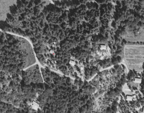

Nu lekte jag lite detektiv och hittade följande:

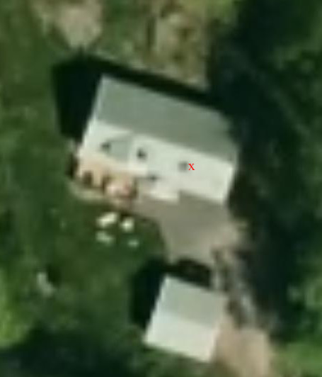

Flygfoto över ditt område från 1971. Med röd prick försökte jag markera husets SO hörn och läste av koordinaterna.
Därefter sökta jag upp koordinater i ett nyare flygfoto, och markerade samma punkt.
Nu finns det 2 möjligheter
1. Huset är inte nytt, men förlängdes efter 1981. Då är gamla SO hörn direkt höger om entrén
2. Huset är nytt och då kan brunnen eventuellt ligga under huset, men eftersom upplösningen på det gamla fotot inte är så bra, kan den också ligga utanför huset.
Hur som helst bör brunnen ligga i närheten av entrén, lycka till

Väldigt spännande slutsats. Undrar hur du gjorde mätningen. Hur jag än mäter ligger gamla husfasaden max en par meter längre bak.pacman42 skrev:
Och då använde jag koordinatsatta flygbilder och jag mätte med linjal i bilden för att kolla om jag hittade ett annat resultat då. Gamla huset (röda pricken i överste bilden) ligger ungefär vid x:et i nya bilden. Så TS misstanke om att brunnen kan ligga under huset kan mycket väl stämma. Sedan vet jag inte hur husgrunden ser ut och om de terrasserade tomten innan bygget, så om det vill sig illa, kan den ligga väldigt djupt
Jag gjorde det mycket enklare. Använde de gamla och de nya bilderna, lade en linjal längs med vägen i nordväst på bägge bilderna och konstaterade att huset låg helt olika på dem. Orsaken till att jag inte använde kordinatsystemet från flygbilderna är att jag inte litar på dem, där jag bor skiljer det flera meter på olika satellit- och flyg-bilder, trots att de skall vara kalibrerade mot samma kordinater. Jag använder därför verkliga referenspunkter i terrängen för att mäta ut olika punkter i trädgården hemma. Av de publikt tillgängliga kartsystemen så verkar hitta.se ha mest rätt. Kommunens kartkordinater och lantmäteriets kordinater på exempelvis vägar kan vara rätt mycket fel.harry73 skrev:
Och då använde jag koordinatsatta flygbilder och jag mätte med linjal i bilden för att kolla om jag hittade ett annat resultat då. Gamla huset (röda pricken i överste bilden) ligger ungefär vid x:et i nya bilden. Så TS misstanke om att brunnen kan ligga under huset kan mycket väl stämma. Sedan vet jag inte hur husgrunden ser ut och om de terrasserade tomten innan bygget, så om det vill sig illa, kan den ligga väldigt djupt![]()
Exempelvis så går en väg flera meter in på min går enligt vägens kordinater i de olika kartunderlagen, medan hitta.se både har vägen och tomtgränserna korrekt (utifrån utsättning av tomtgränsen på tomten i verkligheten). Google och Eniro har också rätt mycket fel. Dessutom så får man viss förvrängning på bilderna i deras ytterområden då bilden då tas snett uppifrån genom ett runt objektiv. Exempelvis så är satellitbilderna hos Google på min tomt riktigt skeva.
Så, för att försäkra mig om att man inte lurar sig själv så använder jag alltså mer beständiga referenser så som vägar, bergknallar mm.

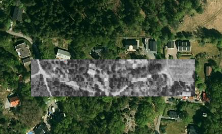

Hur räknar du avstånden på det gamla flygfotot? Hur har du fått koordinaterna korrigerade för felaktigheter?
De relativa avstånden stämmer inte på det fotot mot exempelvis de moderna flygfotona på Eniro. Berget som syns i dagen bakom det gamla huset är längre ifrån det nya huset på Eniros flygfoto. Det var det som gjorde mig misstänksam, det var därför jag började mäta relativa avstånd utifrån vägens vinkel för att bekräfta.
Har vägen fortfarande samma dragning så kan inte det nya huset ligga på rätt plats. Jag får försöka lägga fotografierna över varandra så att det framgår tydligare. Jag återkommer...
OK, bägge hade rätt... ;-)
...men du hade mer rätt än jag.
När jag lägger bilderna på varandra så får jag detta resultatet. Dvs att den gamla grunden har använts för att bygga huset eller att det förlängts (som du skrev tidigare), men att det expanderat bakåt, dvs mina referenspunkter var korrekta. Dock så missbedömde jag djupet på det nya/utbyggda huset gravt.
Notera att jag behållit en av de röda pixlarna för att markera vart brunnen hamnar, vilket då säger att din bedömning
- "Huset är inte nytt, men förlängdes efter 1981. Då är gamla SO hörn direkt höger om entrén"
är korrekt, trots att mätningen inte gav exakt denna punkt.
Hur som helst, bedömningen från din sida om att brunnen ligger ca 2m SO om entrén är helt korrekt. Om det nu är den brunnen som används...
