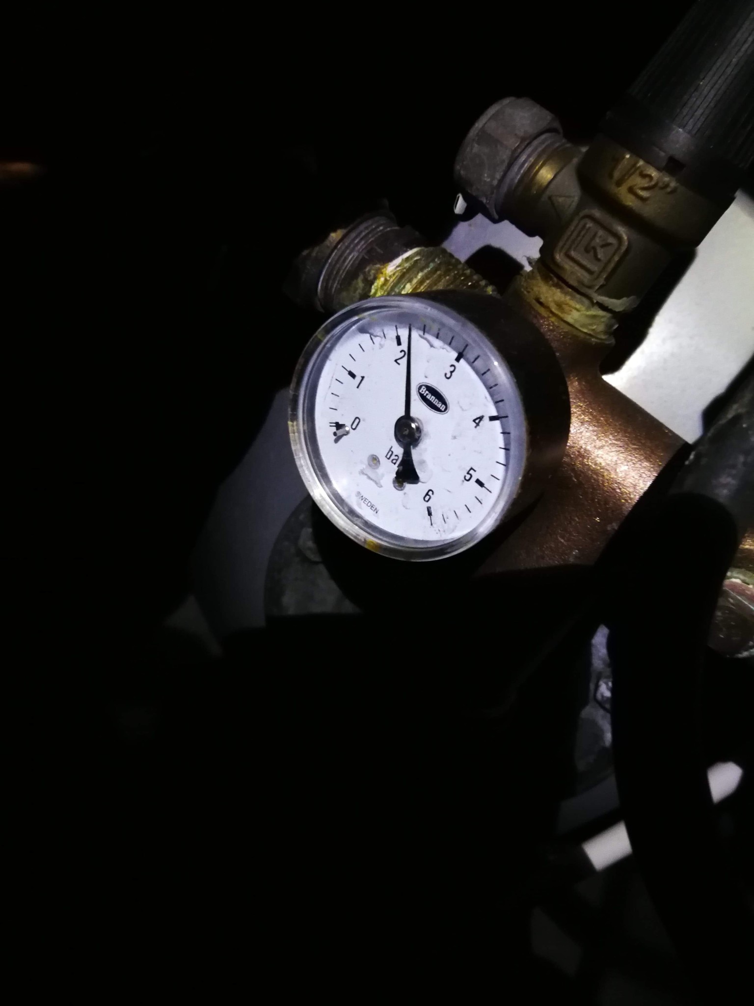

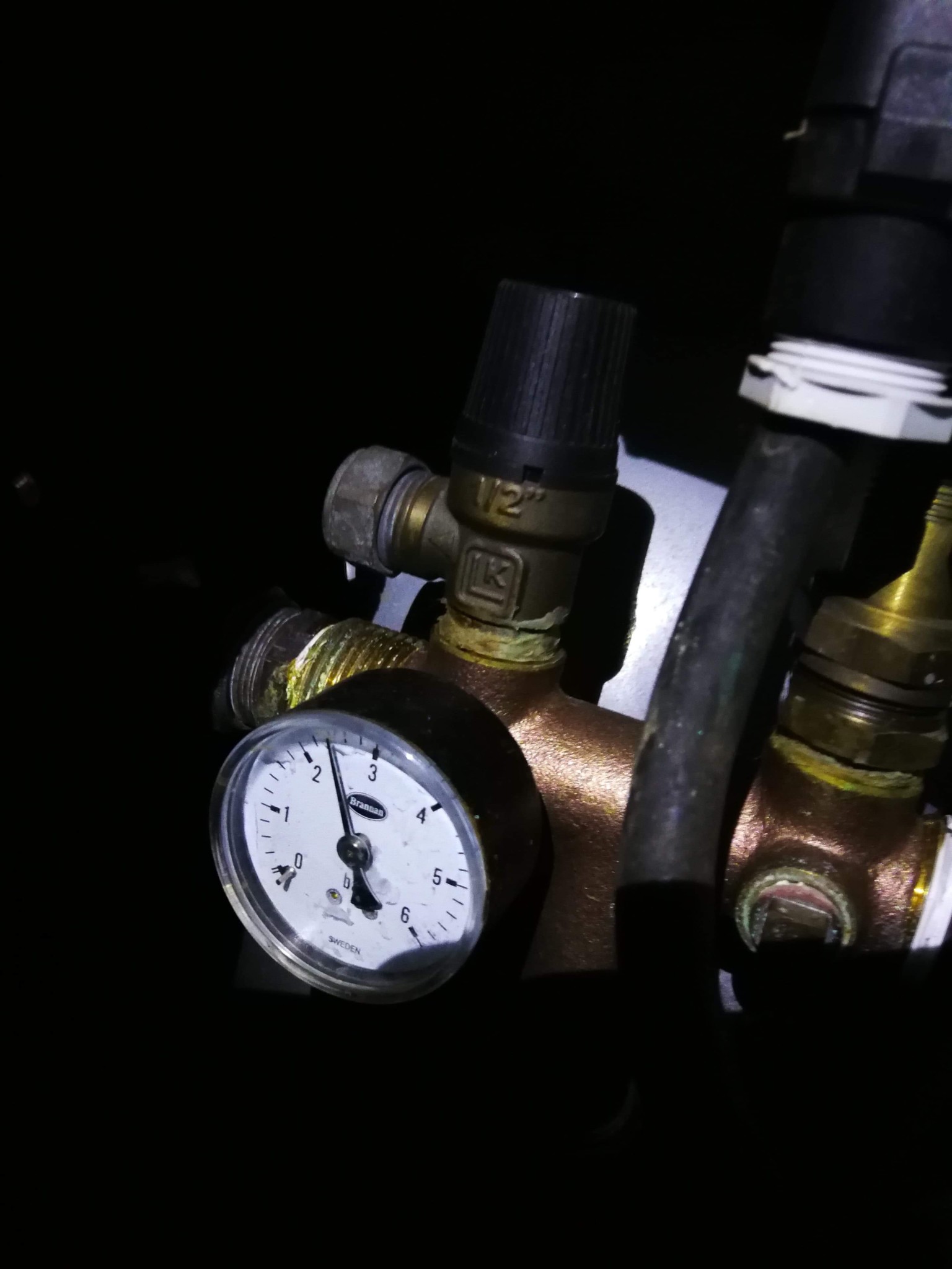

Pump varit avslagen i natt. Slog på igen och samma tryck innan och efter, se bilder. Tryck i kran i morse så vi får se hur hela historien fortsätter.
Sidofråga, borde inte pumpen sluta gå hela tiden då det finns vatten och tryck? Konstaterade den även blåser kallt, gissar kylning?
  • Manometer med nålen nära 4 bar indikerar vattentryck i ett rörsystem, mörk bakgrund.
  • Manometer visar vattentryck i ett mörkt område, indikerar inget tryckfall när pumpen är på.
