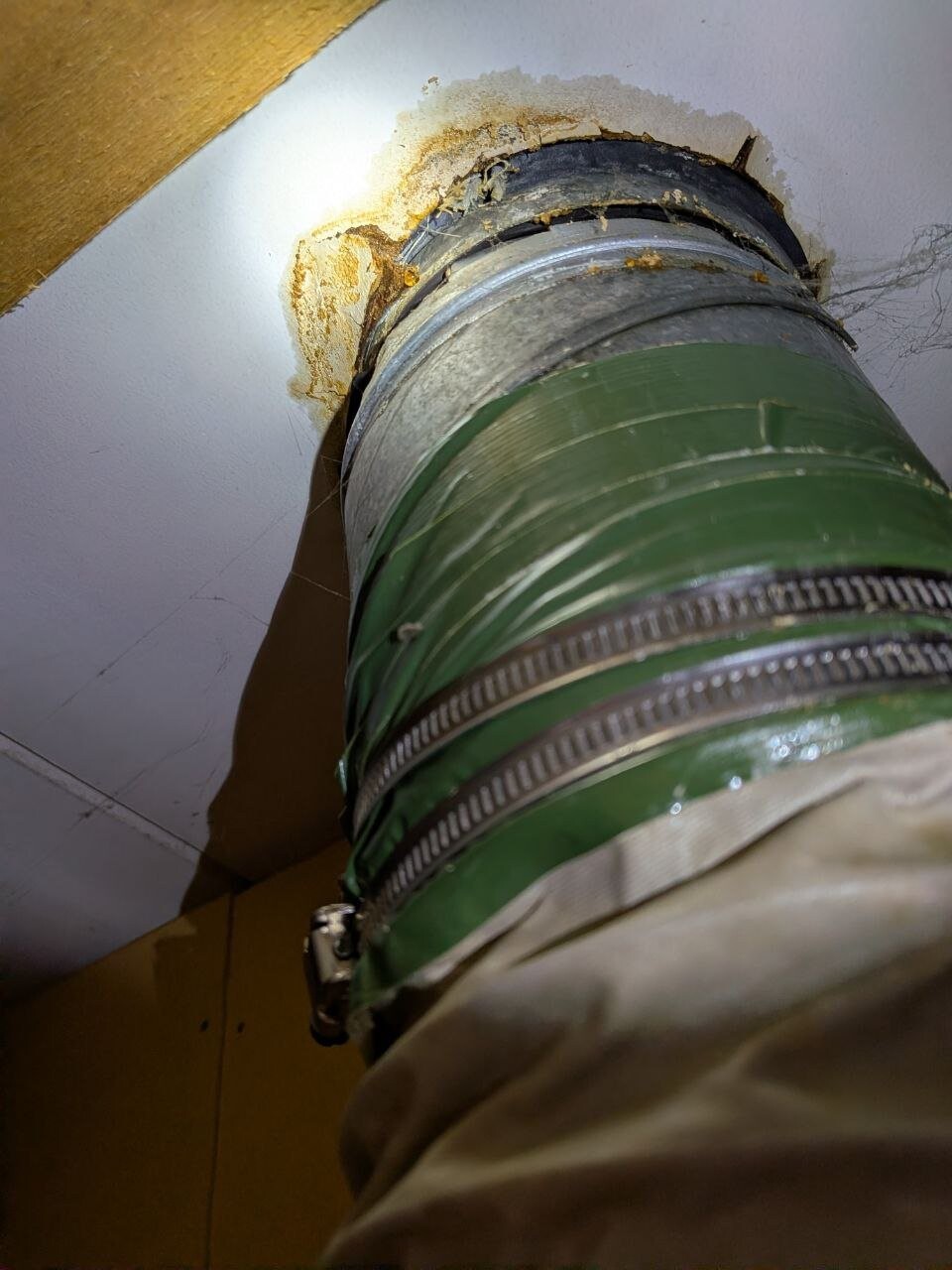

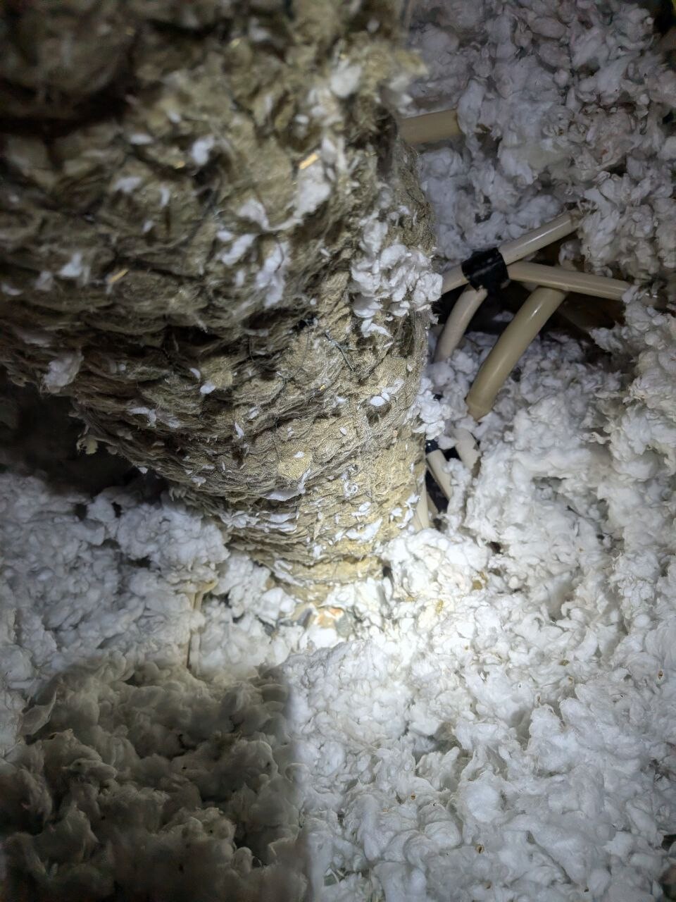

Nu runt nyår när det snöat mycket så vaknade vi en morgon och det hade droppat in vatten genom köksfläkten, ner på spishällen. Det var inge enorma mängder men en det bildades en pöl med kanske 5 cm i diameter. Någon gång hörde vi även ett rasslande ljud som om is ramlade ner i luftkanalen. Vattnet droppade inte ur själva utsuget utan genom armaturen, så jag tog bort kryddhyllan och kikade bakom.
<bild1> <bild2>

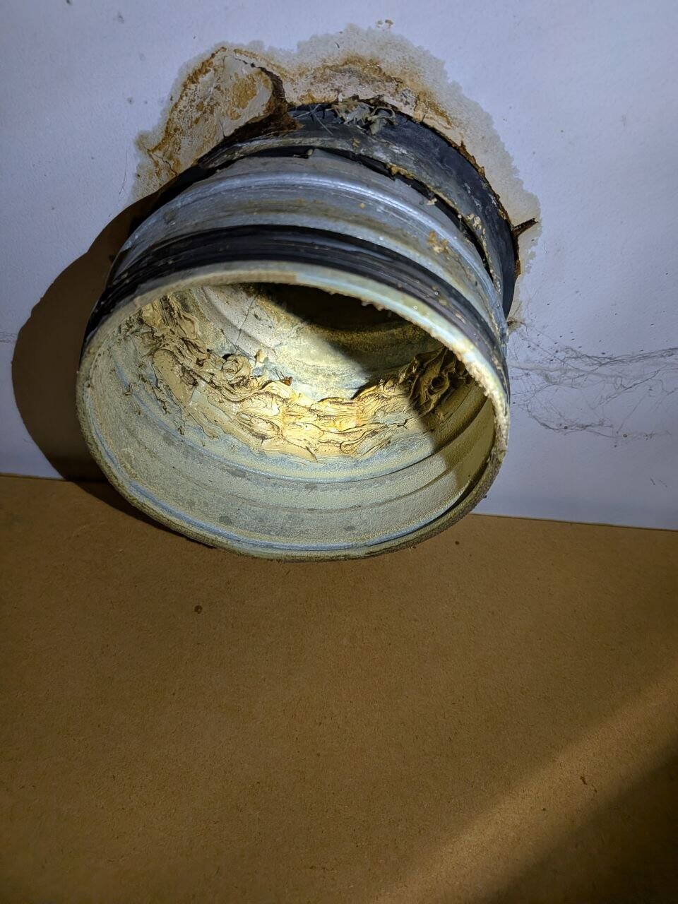

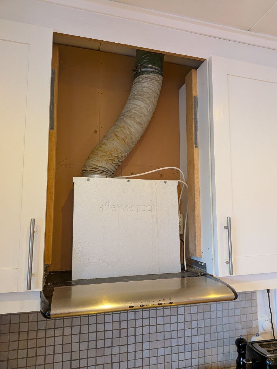

Vid rörgenomföringen i taket så var det fuktigt kring själva röret. Man kan även se någon droppe hängandes på de berörda trädelarna, så det är antagligen dessa som droppat ner på spisfläktens insida. Jag gick upp på vinden och kollade men såg ingen påverkan på isoleringen runt röret. Grävde mig även ner lite i takisoleringen men såg inga tecken på fukt, inte heller mot plasten på vindsgolvet.

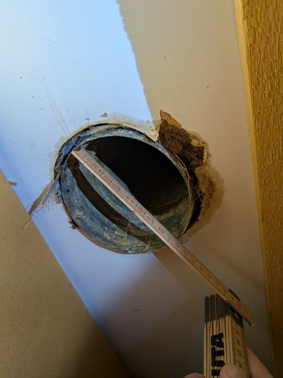

Åter på nedervåningen. Slangen mellan spisfläkten och taket är för kort och man (tidigare ägare) har gjort någon sorts förlängning med ett rör och en nippel som sedan går in i röret i taket. (Se bild 2). Jag kopplar bort slangen och det ser ut så här:
<bild 5>
I detta läge tar jag en sprayflaska och sprayar lite vatten på insidan av röret. Mycket riktigt så läcker det ut i skarven mot taket. Tar loss nippeln som är skruvad in i röret i taket (Är det bra att den är skruvad? Det gör att det blir hål?). Även nippeln är lite special då röret i taket är som mest 120mm i diameter, och inte slätt på insidan. Det är "vågigt" och varierar mellan ca 110mm och 120mm. Så man har klippt spår i nippeln och "klämt ihop" den. Har tyvärr ingen bild på detta men man kan ana det på bilden med nippeln i taket. Man kan se att någon kletat på något på insidan i ett försök att täta. Det kan ju vara så att det läcker någon annanstans också, men detta är just nu prime suspect.

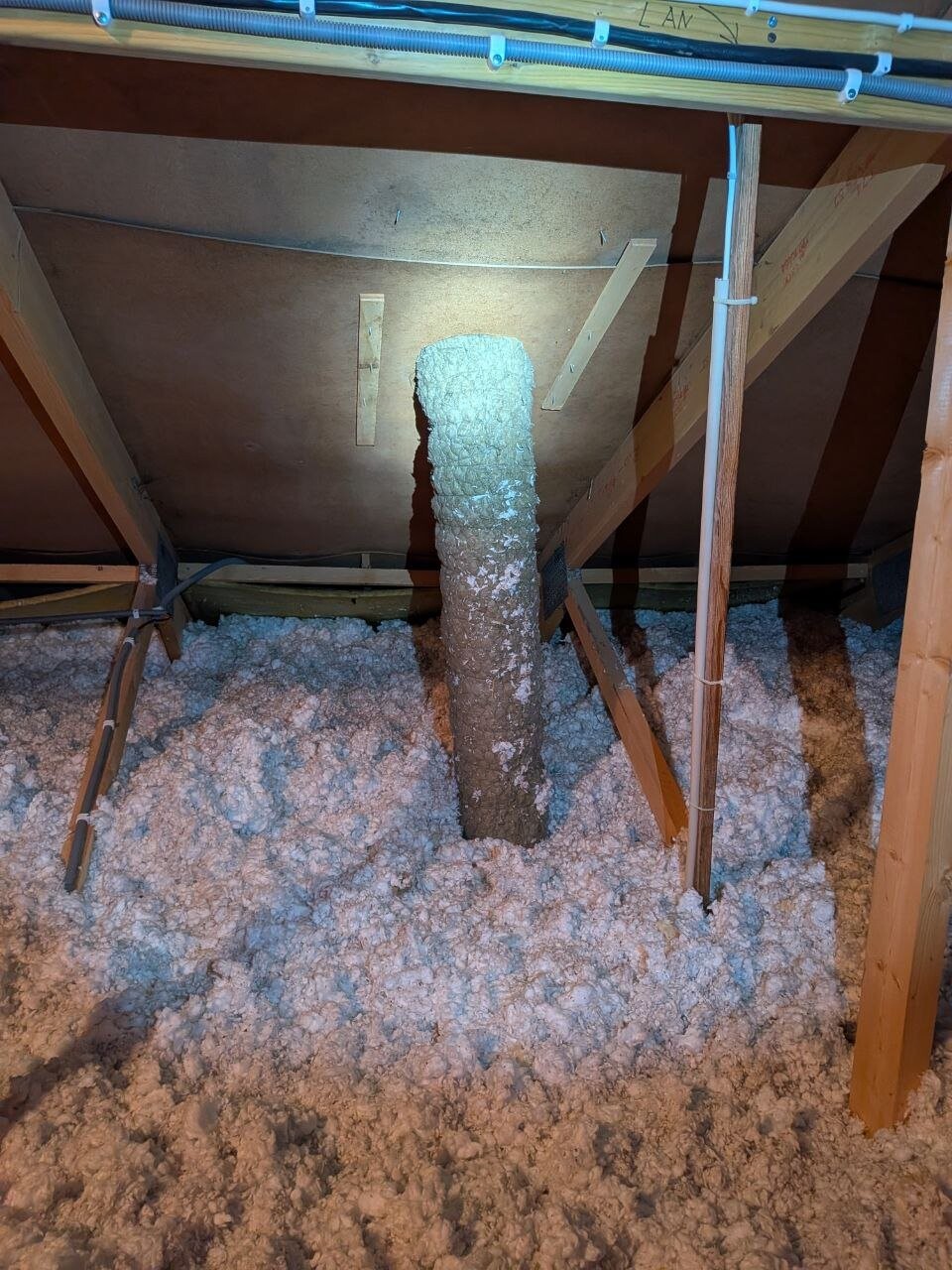

Så här ser röret i taket ut efter att nippeln är bortplockad med viss möda (skruvar under "klet" och jobbig arbetsposition över spishällen).
<Bild 6>
Det är lite dumt för röret sticker knappt ut ur innertaket. På höger sida i bild så sticker det ut kanske 1cm och på vänster sida kanske 0.5 cm. Min första tanke var att köpa en längre slang och trä den utanpå röret i taket, vilket jag provade, men det går inte att trä på slangen långt nog för att fästa eller få vettigt överlapp. Att röret är "vågigt" är också lite dumt (?) då det är svårt att föra in något på insidan. Att sätta något på utsidan vore ändå ett mer naturligt sätt att skydda mot läckage?
Vad tycker ni man ska göra åt detta? Det har nu gått några dagar och det fuktiga i taket har torkat, i varje fall ytligt. Och vi har aldrig sett något vatten rinna ner tidigare, så det är antagligen kopplat till de stora snömängderna som kommit för några dagar sedan. Till våren kan det nog vara läge att kolla på skorstenen på taket och säkerställa att den är OK. Men vad göra nu? Tips? Med rätt verktyg skulle man nog kunna såga ut lite av innertaket för att få en bättre fästyta (Inget jag har tillgång till dock...)? Eller är det fel approach att försöka vattentäta här, bör man istället se till att inget vatten/is kommer in från första början?
